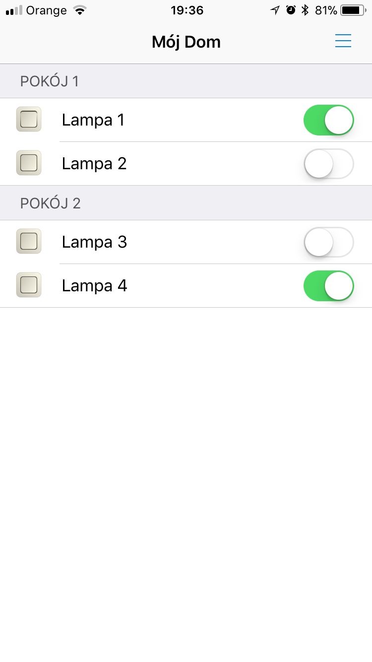

tworzysz plik np. moje.items w katalogu konfiguracyjnym items.  Do środka wrzucasz items (musisz oczywiście dopisać brakujące kawałki, żeby jakieś fizyczne urządzenia przełączały)
Switch lampa_1 "Lampa 1"
Switch lampa_2 "Lampa 2"
Switch lampa_3 "Lampa 3"
Switch lampa_4 "Lampa 4"
Tworzysz plik np. moja.sitemap w katalogu konfiguracyjnym sitemaps z taką treścią
sitemap domek label="Mój Dom" {
Frame label="Pokój 1" {
Switch item=lampa_1
Switch item=lampa_2
Frame label="Pokój 2" {
Switch item=lampa_3
Switch item=lampa_4
Na wyjściu dostaniesz coś takiego
