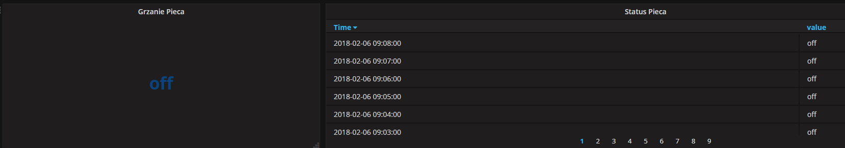

Cześć,
Mam dane z NEST nt. pieca off/heating, nie mogę w grafanie zamienić tego na value np off 0, heating 1 żeby puścić to na wykres, macie jakiś pomysł albo ktoś się spotkał z rozzwiązaniem?
Chyba że zmieniac dane to innej tabeli w mysql to wtedy by duplikowało dane ale było by łatwiej 😀

Zrobiłem coś takiego, ale jakoś nie widzę danych 😀
rule "NEST ON-OFF do 1-0"
when
Item NestTStat_hvac_state changed
then
if (NestTStat_hvac_state.state==off) {
postUpdate(NestTStat_hvac_state_liczbowy,0)
} else {
postUpdate(NestTStat_hvac_state_liczbowy,1)
end
Nie widać do wyboru tabeli NestTStat_hvac_state_liczbowy :/

Nic, zrobiłem w Habpanel w template
 {{itemValue('NestTStat_hvac_state_liczbowy')}}
i wartość NULL
Dodane : 06/02/2018 10:12 pm

Ok, działa 🙂 Gitarka dzieki za pomoc!
