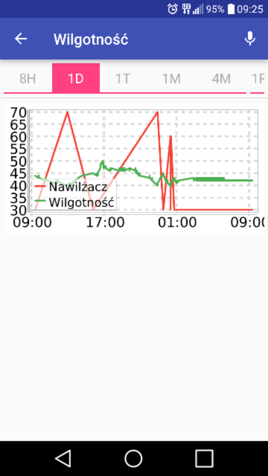

Poszła aktualizacja aplikacji openhab na android i teraz wykresy wyglądają z d..y. Tak jakby fonty były za duże i linie za grube.
Screenshot 2017 12 19 09 25 21 resized
Jeszcze pozmieniam zakresy nawilżacza na 40-60 aby to ładniej wyglądało i było trochę bardziej widoczne. Przy okazji wyznaczy to zakres wskazanego poziomu wilgotności.

Napisałem o problemie po aktualizacji apki na androida. Na starej apce i OpenHab 2.2 było wszystko OK.
Niestety ciągle mam wykres w /\/\ Tak jakby nie rejestrował dwóch stanów wpisanych pod rząd...
