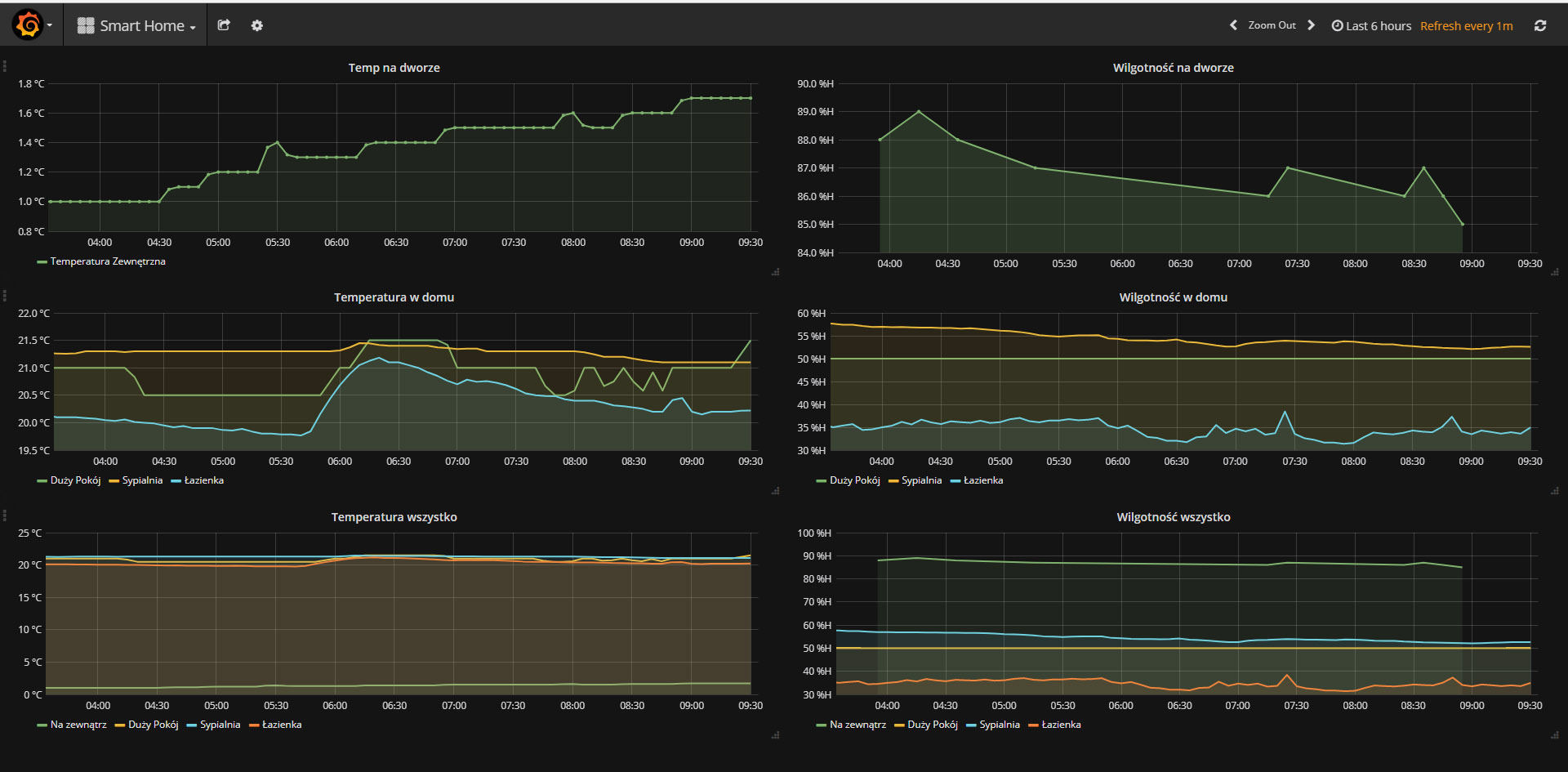

Czy zajmowaliście się rejestracją stanów w OpenHAB? Chodzi o to aby zapisywać informacje o temperaturze, ilości otworzeń bramy itp.
Znalazłem binding dla InluxDB ale system jest płatny i to SPORO (149$/miesiąc).
Zależy mi aby dodać jakiś wykres do systemu - trochę życia.

Grafana 🙂 Bardzo fajne narzedzie do monitorowania. Niestety więcej nie pomogę bo nie instalowałem jeszcze tego na OpenHab i Raspi. Jest też opcja w OpenHab chyba stworzenie wykresu adri@n gdzies ma taki graph w opisie swojej pracy w grupie temperatura

No właśnie o coś takiego mi chodzi.
Jeśli chodzi o Grafanę to najpierw trzeba mieć zebrane dane aby móc je przedstawić na wykresie. Niestety jestem krok wcześniej.

(@booster)
Wpisów: 234
U mnie grafana wygląda tak i baza danych influxDB
Dodane : 08/12/2017 2:47 am
