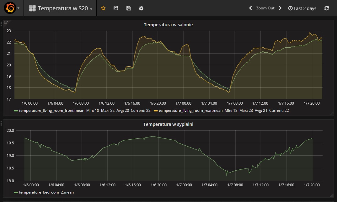

U mnie grafana wygląda tak i baza danych influxDB
@booster - na czym masz zainstalowaną tą grafanę?
Dodane : 03/01/2018 9:43 pm
(@booster)
Wpisów: 234
Wszystko na malince stoi 🙂
