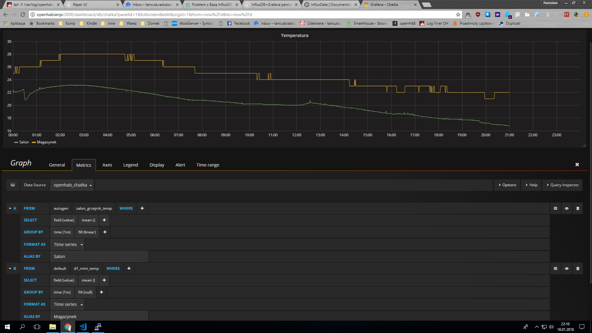

Wczoraj zainstalowałem i skonfigurowałem bazę danych + Grafanę. Do dzisiejszego dnia działało wszystko sprawnie i ładnie. Aż do czasu aż dodałem 2 nowe itemsy do systemu i od tego czasu baza danych przestała się aktualizować.
Siedzę już nad tym godzinę i nie mogę ruszyć wogóle z miejsca.
Baza działa, da się do niej logować z CLI, Grafana widzi stare wpisy. W Openhabie w logu nie ma żadnych błędów, lecz openhab nie chce wstrzykiwać do bazy żadnych nowych wpisów :/
