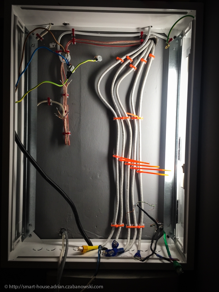

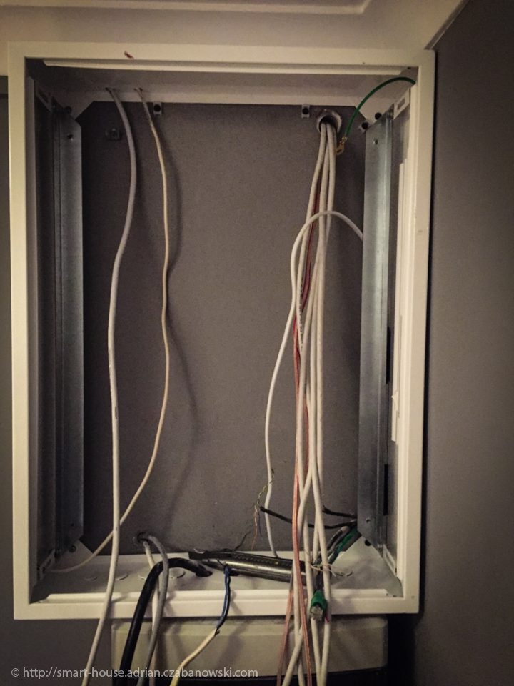

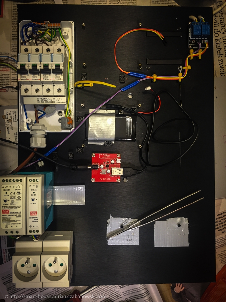

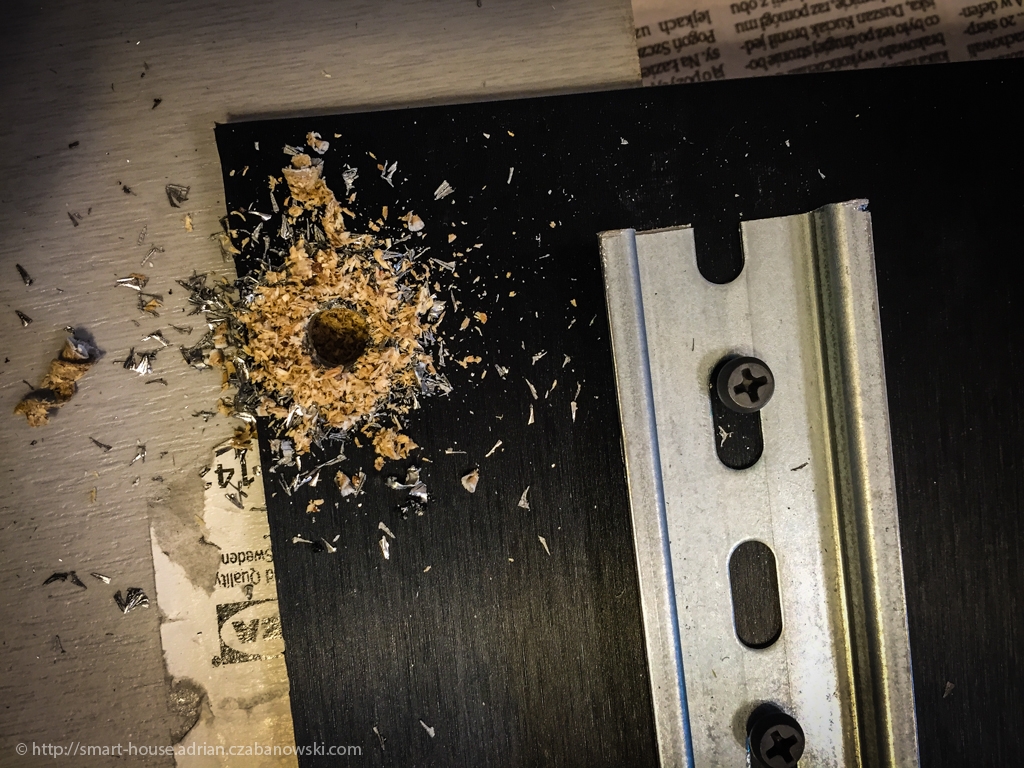

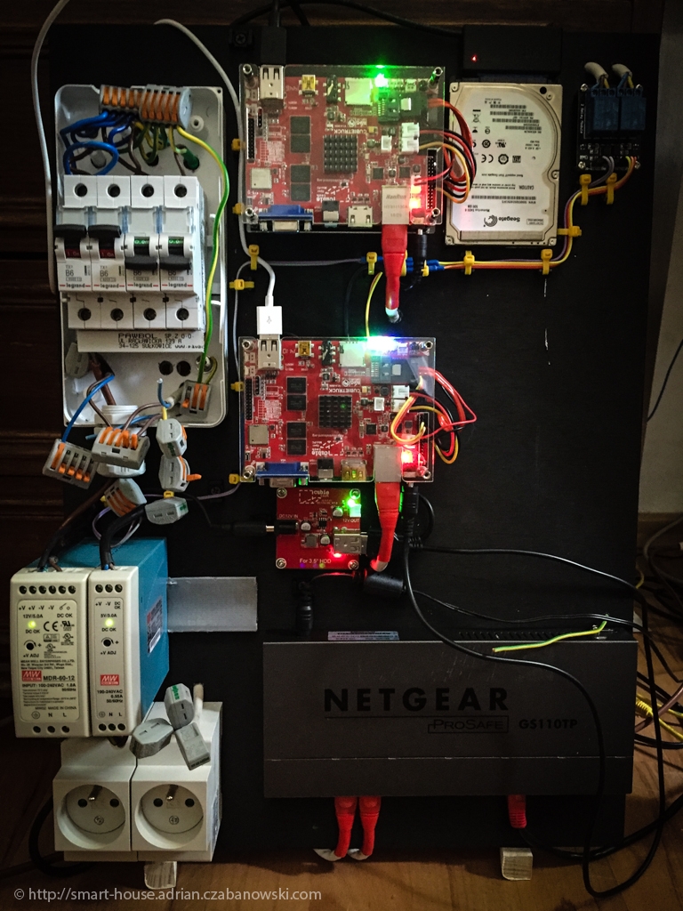

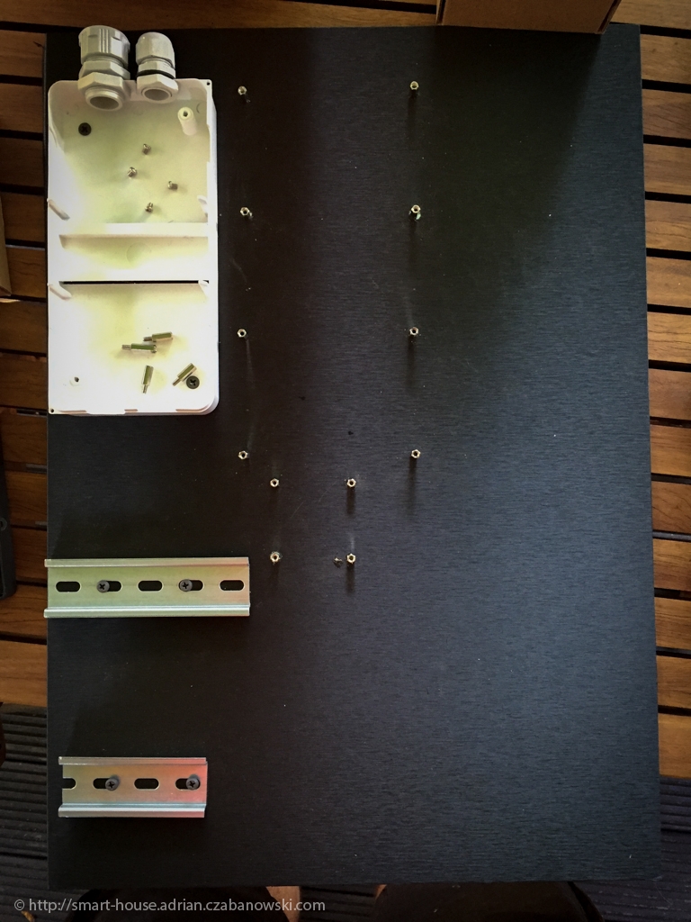

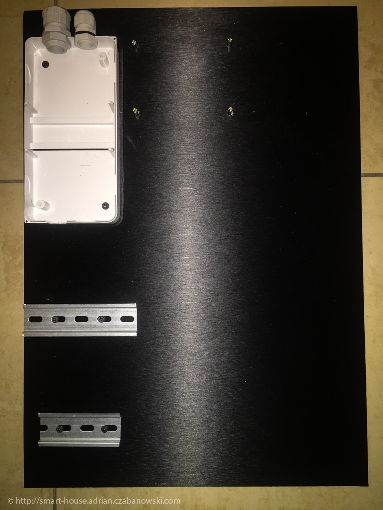

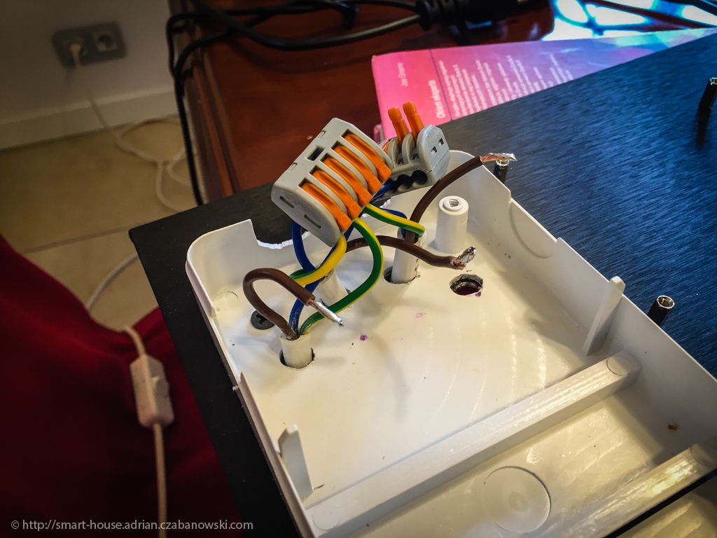

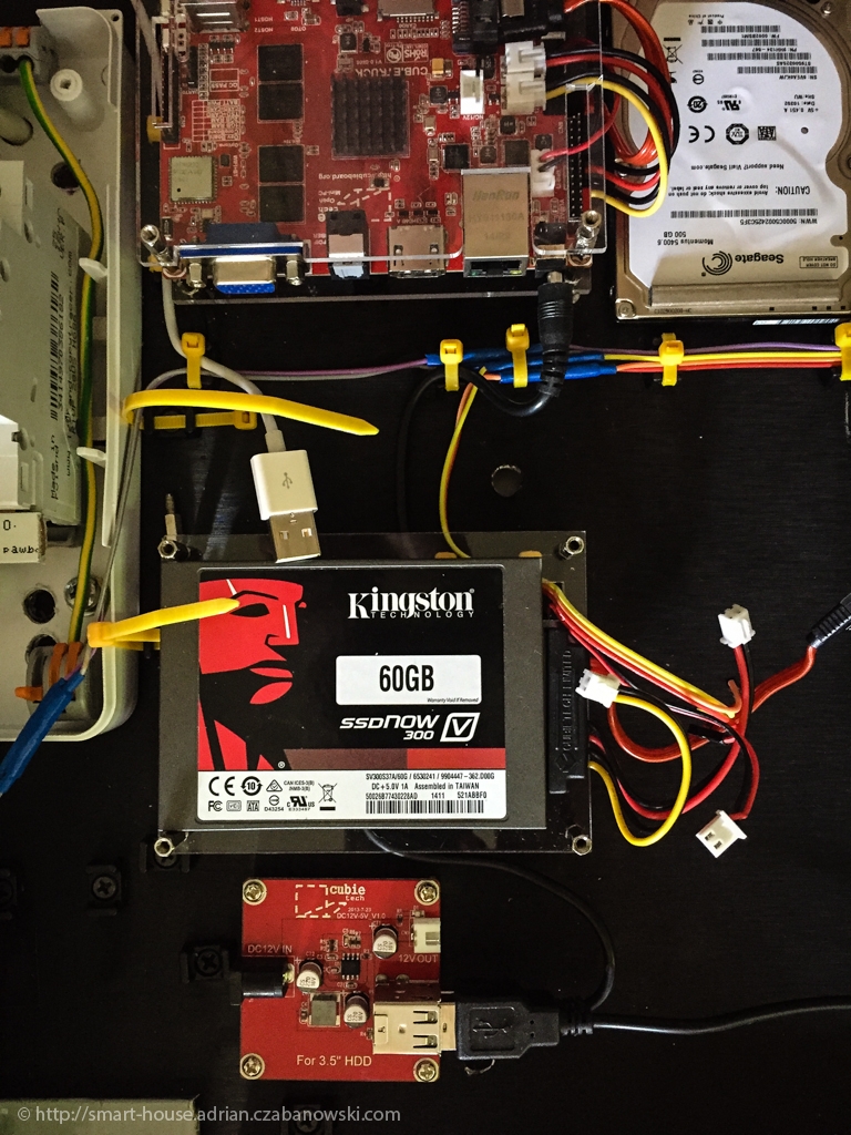

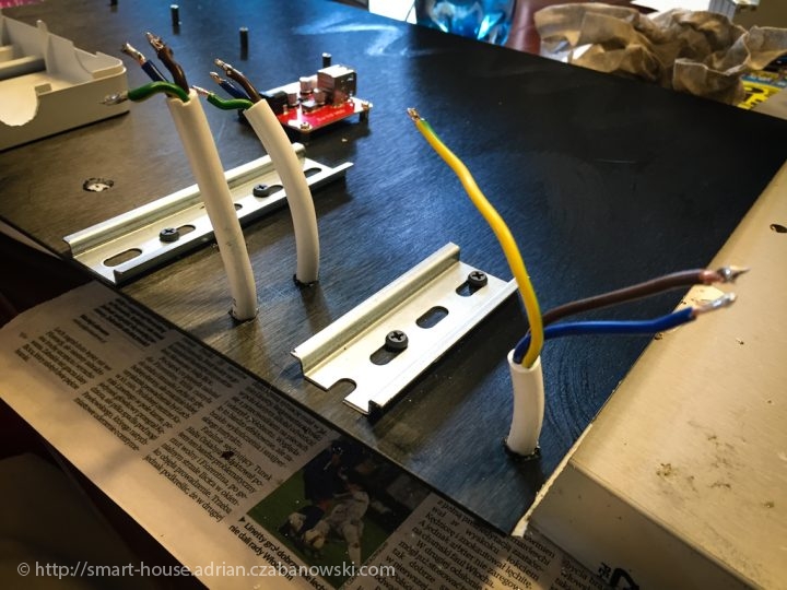

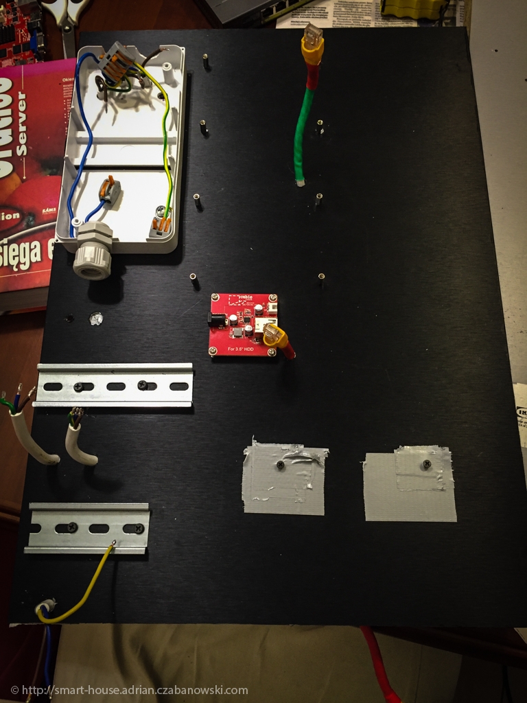

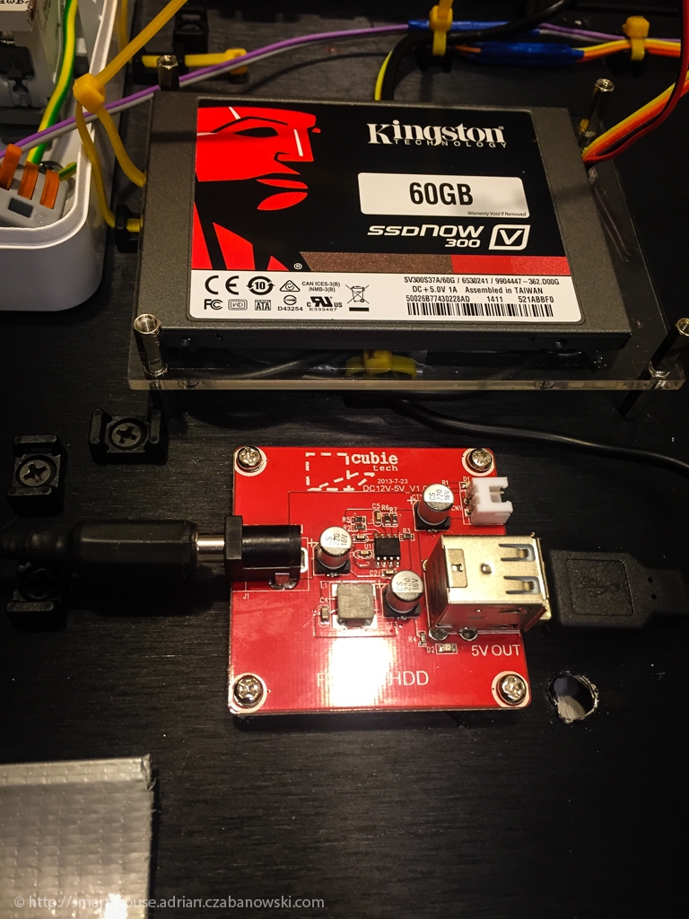

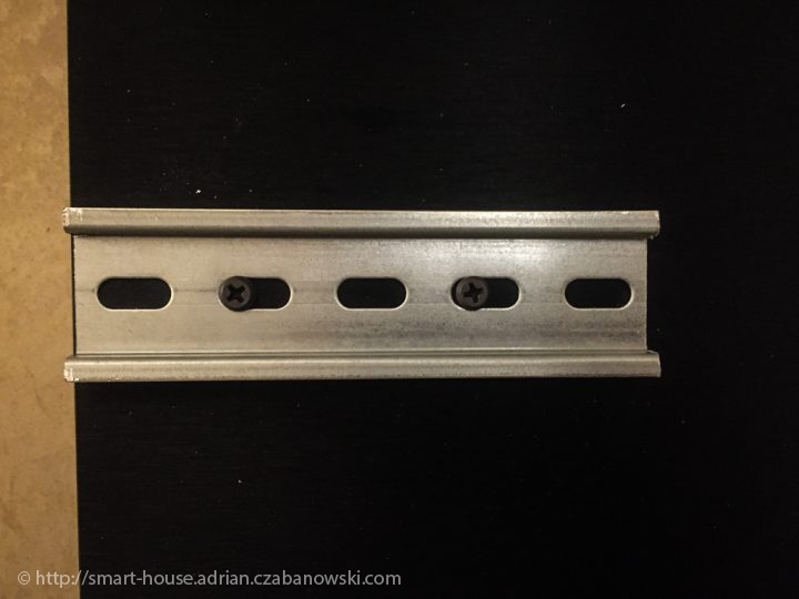

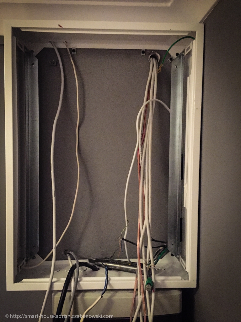

Trochę jednak przeliczyłem się z czasem ile zajmie mi zabudowanie sterowania automatyką w jedną obudowę. Tu śruba, tam przełącznik, tu czegoś brakuje i trzeba zamówić, jak rozmieścić to wszystko, żeby miało sens. Kilka miesięcy zeszło jak nic przy ograniczeniach czasowych jakie mam 🙂

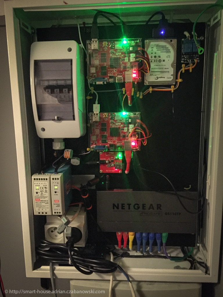

Kilka zdjęć, jak to składałem oraz filmik z efektem końcowym.
Lista głównych komponentów

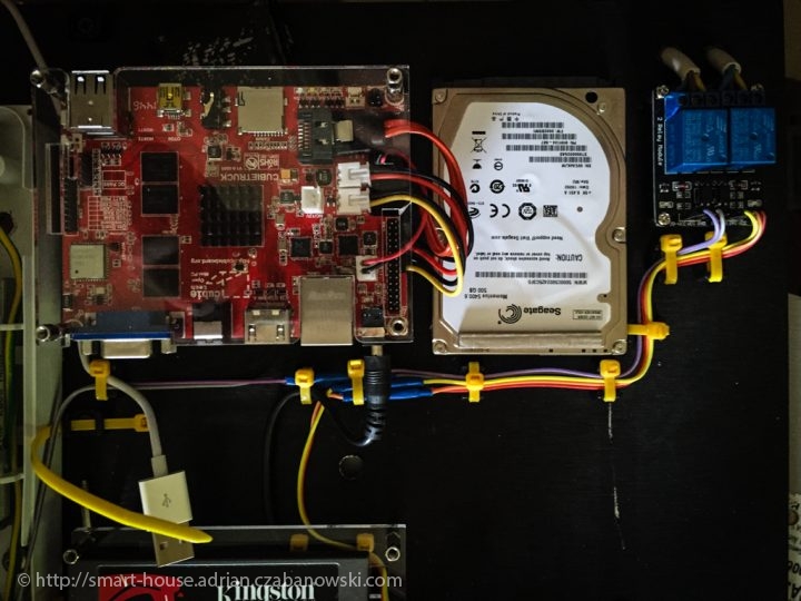

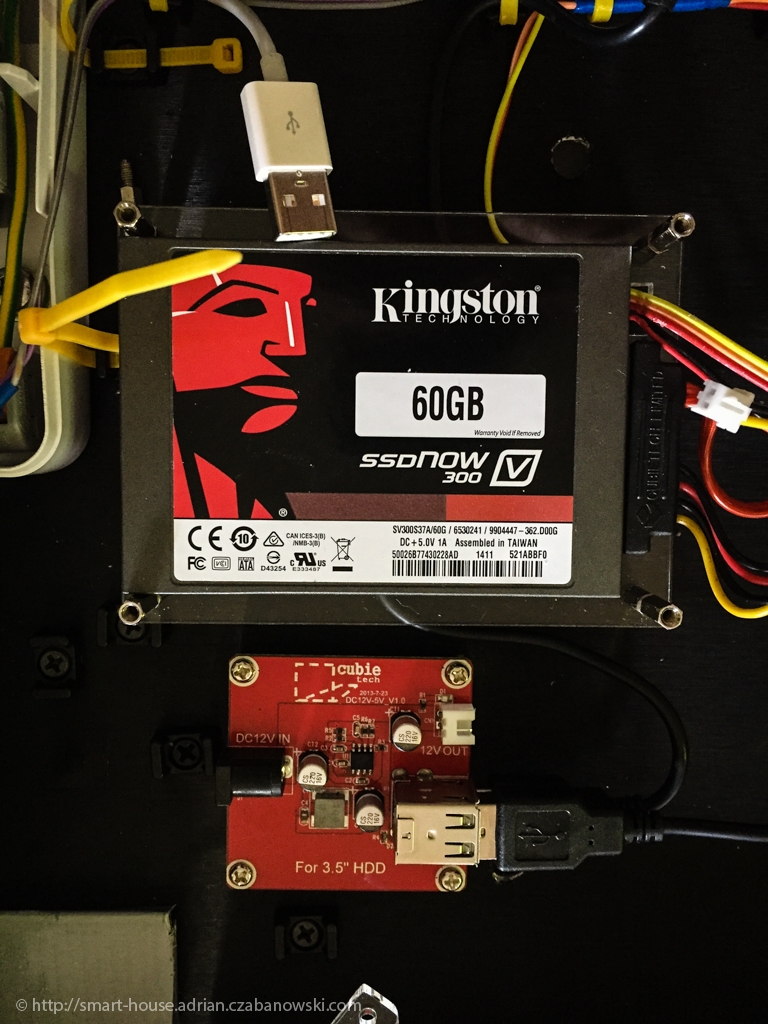

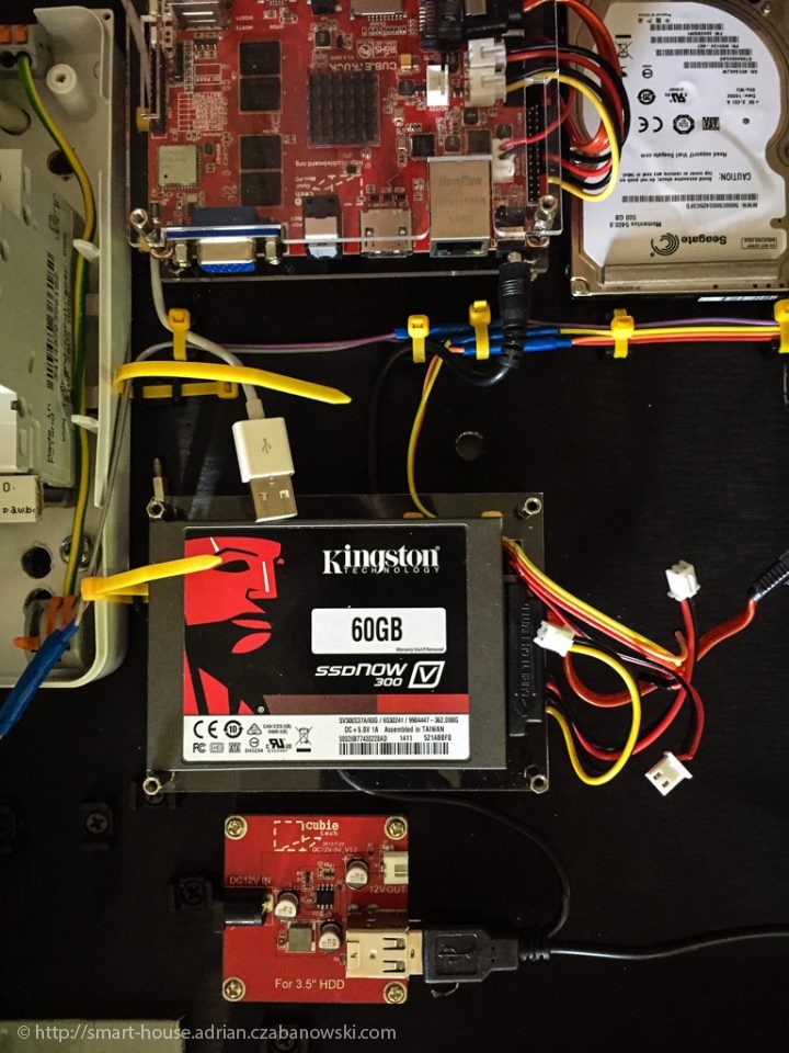

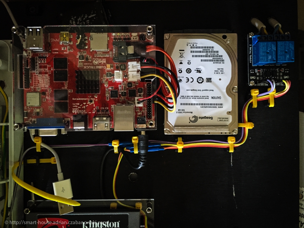

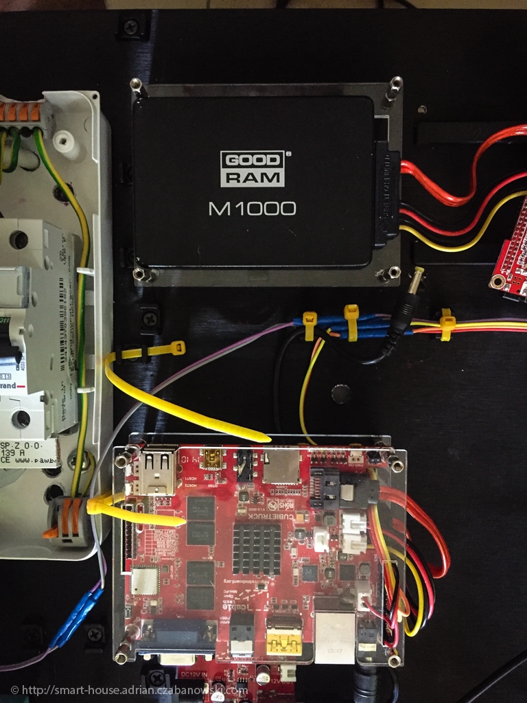

  • 2x Cubietruck z dyskami SDD + 1 SATA po USB
  • Switch Netgear 8 portowy, 1Gb, z PoE

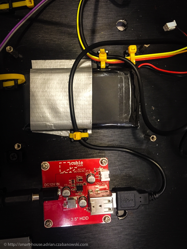

  • Zasilacze 12V i 5V + adapter 12V do 5v USB + zasilanie bateryjne
  • Przekaźnik do sterowania dwoma obwodami
  • Kilka bezpieczników
  • Oświetlenie
Kilka wniosków

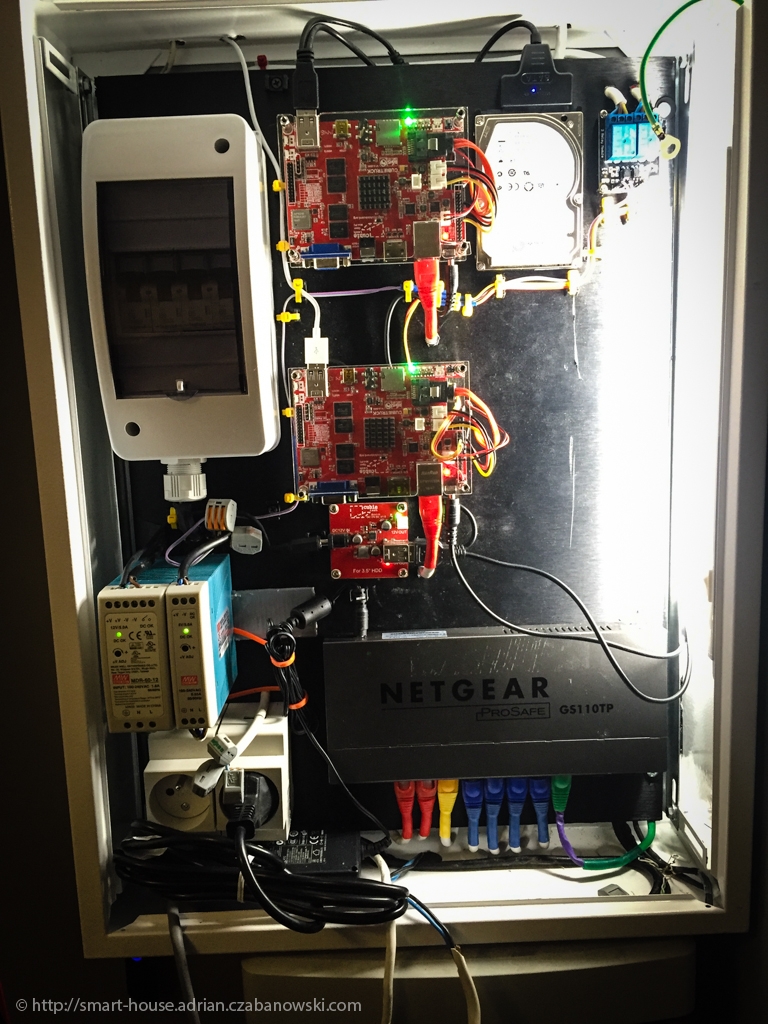

  • Składając to drugi raz poszukałbym głębszej obudowy o około 1-2 cm.
  • Przydałby się czujnik temperatury w obudowie. Zamierzam dodać takowy, żeby monitorować, czy aby na zbyt nie nagrzewa się wewnątrz.

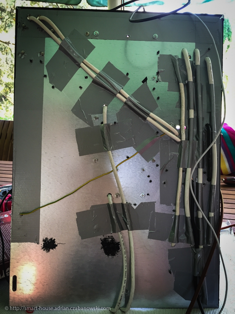

  • Kilka godzin spędziłem na samo włożenie już zamontowanego układu do skrzynki. Zostawiłem za krótkie niektóre kable i aby przepchać je przez płytę montażową nieźle musiałem się nakombinować.
Oryginalnie chciałem, aby skrzynka miała drzwi z szybą. Zamontowałbym dodatkowo wyświetlacz LCD np. taki 7″, aby pokazywał podstawowe informacje o „sercu” automatyki: np. temperatura w obudowie, obciążenie procka, zajętość dysków, może jakieś alerty. Niestety nie znalazłem odpowiedniej obudowy.
