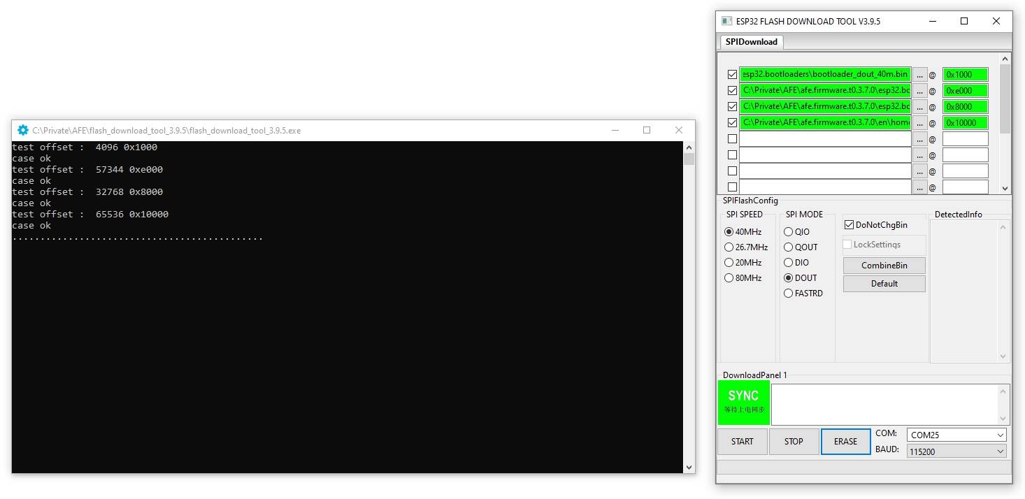

Mam pytanie odnośnie wgrywania firmware:
1) kupiłem https://pl.aliexpress.com/item/1005006350329898.html?spm=a2g0o.order_list.order_list_main.22.1c9a1c24h6SVrV&gatewayAdapt=glo2pol (CPU: ESP32-C3)
2) kupiłem FT232 konwerter USB UART 3.3V 5V TTL ARDUINO (ustawiłem na 3,3V VCC)
3) ściągnąłem: afe.firmware.t0.3.7.0 oraz flash_download_tool_3.9.5.
4) poustawiałem wszystko zgodnie w filmem z YouTube i gdy klikam ERASE:
test offset : 4096 0x1000
case ok
test offset : 57344 0xe000
case ok
test offset : 32768 0x8000
case ok
test offset : 65536 0x10000
case ok
Kropki lecą w nieskończoność. Na Adapterze świeci dioda PWR, RXD i mruga TXD.
Czy ktoś miał taki przypadek?

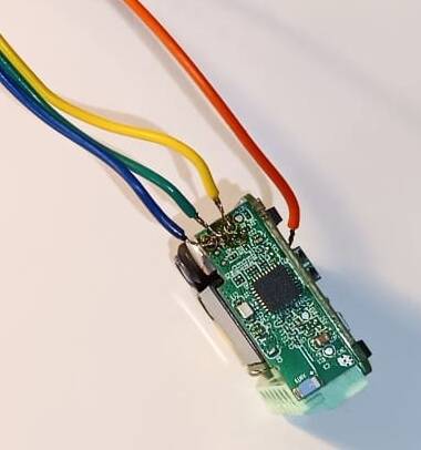

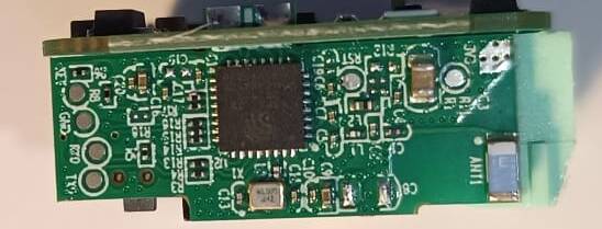

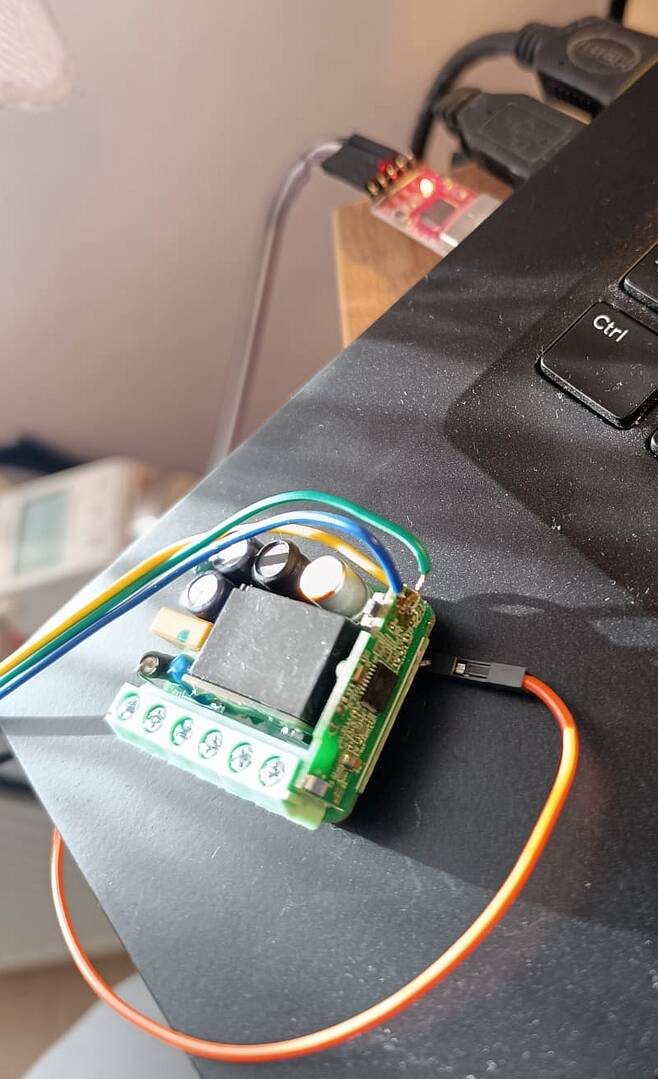

@adrian Cześć,
  • tak, port COM nr. 25
  • wciskam adapter do USB z przyciśniętym przyciskiem na Mini R4 Extreme i puszczam po około 3 sek.. W głośnikach słychać dźwięk Windows odpowiedzialny za poinformowanie o podłączeniu/wpięciu czegoś na USB.
  • tak, testowałem i zamieniałem.
Po uruchomieniu ERASE, poniższa sytuacja:
Afe status
Kropki lecą do przodu. na USB-
UART mruga: TXD i świeci ciałgym RXD i GND.
Sonoff przekaznik
Plytka
Plytka zalutowana
Pozdrawiam :).

@zorro2003 to że kropki "lecą" nie oznacza, że co kolwiek się dzieje.
wejdż na stronę espeasy i pobierz przykładowy soft dla esp32 i wgraj go pod adres 0x0. Jak pójdzie to wrócisz do właściwego.
esp32 programming
