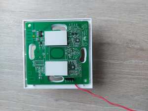

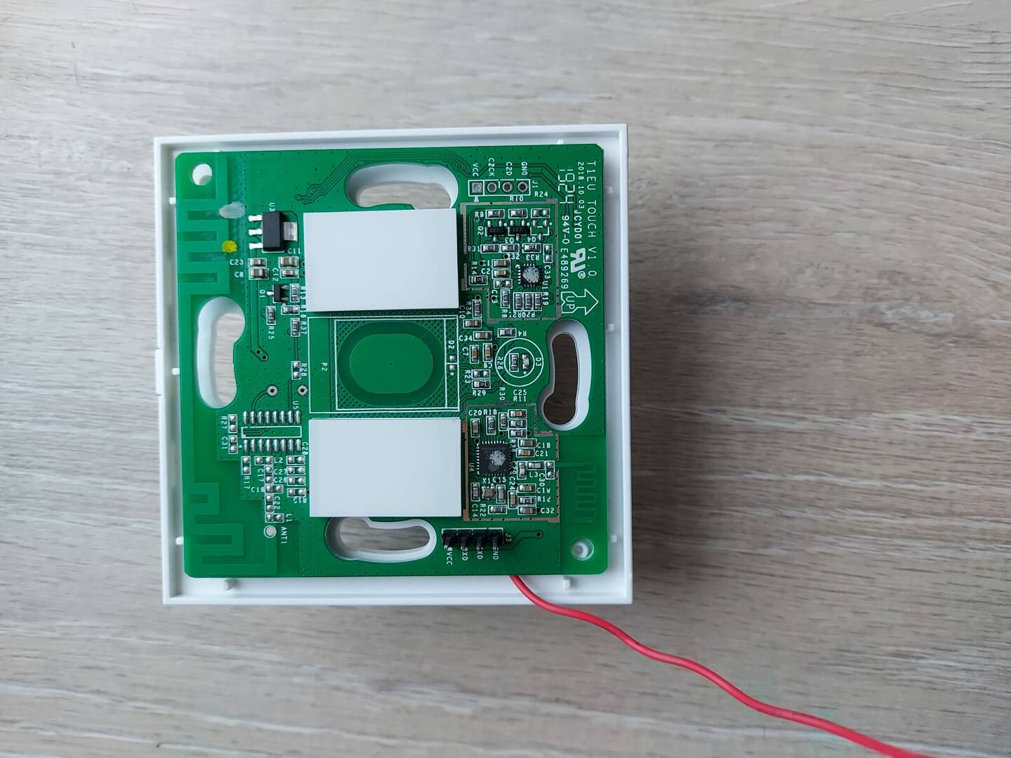

mam problem z wgraniem i konfiguracją Sonoff Touch 2ch po instalacji AFE Firmware.
  • za pierwszym razem wgrałem mu afe.firmware.t0.3.1.0.pl.esp8285.sonoff-touch-g2.1mb - włącznik się uruchomił ale pokazywał dostępny tylko jeden przekaźnik i jeden przycisk
  • wgrałem więc afe.firmware.t4.3.0.1.pl.esp8285.esp-generic.1mb - i tu jest więcej przekaźników i przycisków, ale konfiguracja jest prawie niemożliwa. Strona do konfiguracji się wiesza, nie można wyświetlić np. konfiguracji przycisku
Czy ja błędny firmware instaluję ?

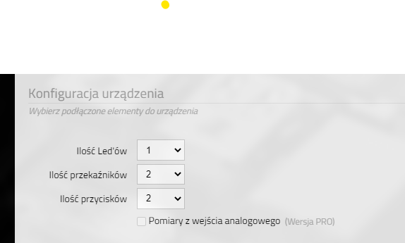

po wgraniu wersji sonoff-touch.g2 ustawiłeś ile jest przekaźników, przycisków, tzn.: 2 Tak jak poniżej?
Jeśli chcesz wgrywać wersję generyczną to nie T4 tylko T0
afe.firmware.t0.3.1.0.pl.esp8285.generic .1mb.bin

Za pierwszym razem gdy wgrałem afe.firmware.t0.3.1.0.pl.esp8285.sonoff-touch-g2.1mb  miałem dostępne tylko ILOŚĆ PRZEKAŹNIKÓW : Brak lub 1 oraz ILOŚĆ PRZYCISKÓW : Brak i 1
Wgrałem teraz ponownie afe.firmware.t0.3.1.0.pl.esp8285.sonoff-touch-g2.1mb i wszystko wróciło do normy. Ilość przekaźników i przycisków jest właściwa. Strona konfiguracyjna AFE działa błyskawicznie.
Wszystko OK.
