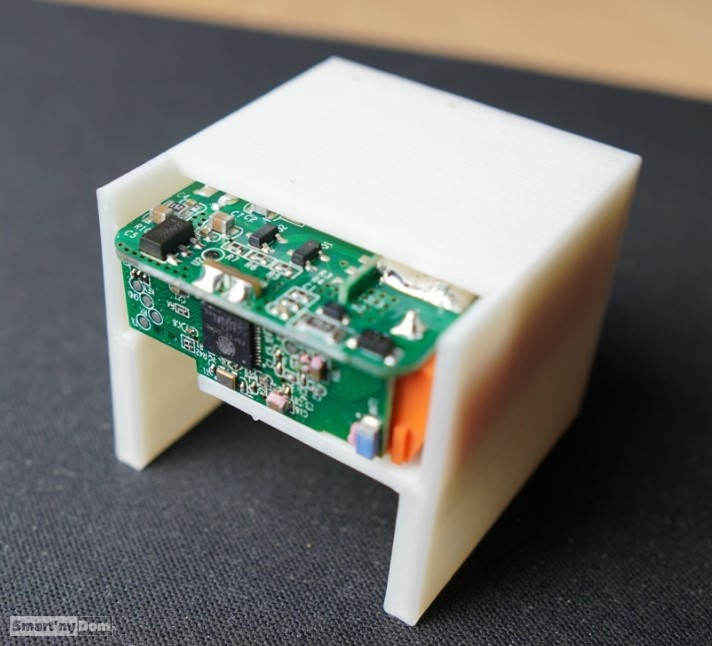

Aby ustabilizować moduł podczas lutowania do niego przewodów można wydrukować przygotowany przeze mnie model 3D dla Sonoff’a Mini Extreme R4.
W przypadku braku dostępu do drukarki 3D można wesprzeć się plasteliną, która równie dobrze ustabilizuje Sonoff’a

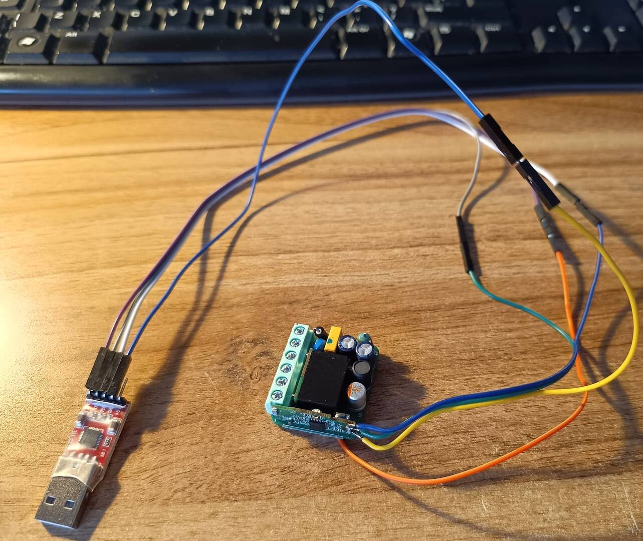

Wgranie firmware wykonuje się za pomocą złącza UART, które dostępne jest na płytce drukowanej. Niestety złącze UART wymaga przylutowania przewodów, a następnie połączenia ich z adapterem USB-TTL.
Łączenie adaptera z Sonoff’em mini wykonuje się następująco:

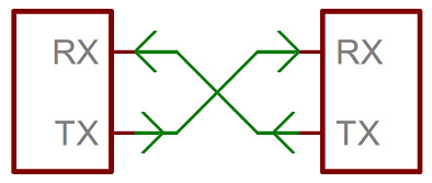

- Pin z adaptera oznaczony Rx należy połączyć z przewodem idącym do pad’a Tx w Sonoff’ie.
- Pin z adaptera oznaczony Tx, należy połączyć z przewodem idącym do pad’a Rx w Sonoff’ie.
Częstą pomyłką podczas łączenia adapterów USB-TTL z urządzeniami jest łączenie RX z RX i TX z TX.
- GND z adaptera połączyć z GND Sonoff’a
- 3.3v z adaptera połączyć z przewodem idącym do U2 w Sonoff’ie
UWAGA: łączymy 3.3v nie 5v z adaptera. Jeśli zostanie podłączone napięcie wyższe niż 3.3v mikrokontroler ESP32 Sonoff’a może zostać uszkodzony.

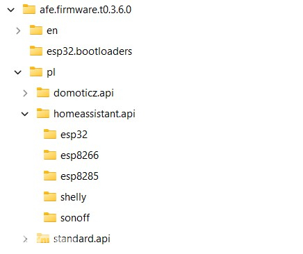

Struktura rozpakowanego folderu AFE Firmware
- en, pl – wersja językowa AFE Firmware
- domoitcz.api – Firmwary z Domoticz API: MQTT, HTTP wykorzystujące IDX
- homeassistant.api – Firmware ze standardowym API: MQTT, HTTP oraz HA MQTT AutoDiscovery
- esp32 – AFE Firmware dla urządzeń zbudowanych na ESP32
- esp8266 – AFE Firmware dla urządzeń zbudowanych na ESP8266
- esp8285 – AFE Firmware dla urządzeń zbudowanych na ESP8285
- shelly – Dedykowane wersje AFE Firmware dla urządzeń Shelly
- sonoff – Dedykowane wersje AFE Firmware dla urządzeń Sonoff
- standard.api – Firmwary ze standardowym API: MQTT oraz HTTP
- esp32.bootloaders
- readme – instrukcja wgrywania firmware to ESP32
- *.bin – dodatkowe pliki dla urządzeń zbudowanych na ESP32

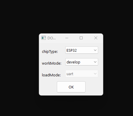

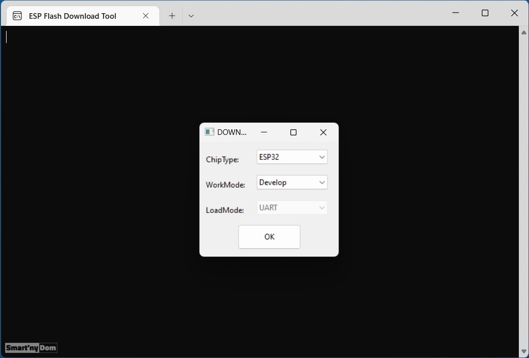

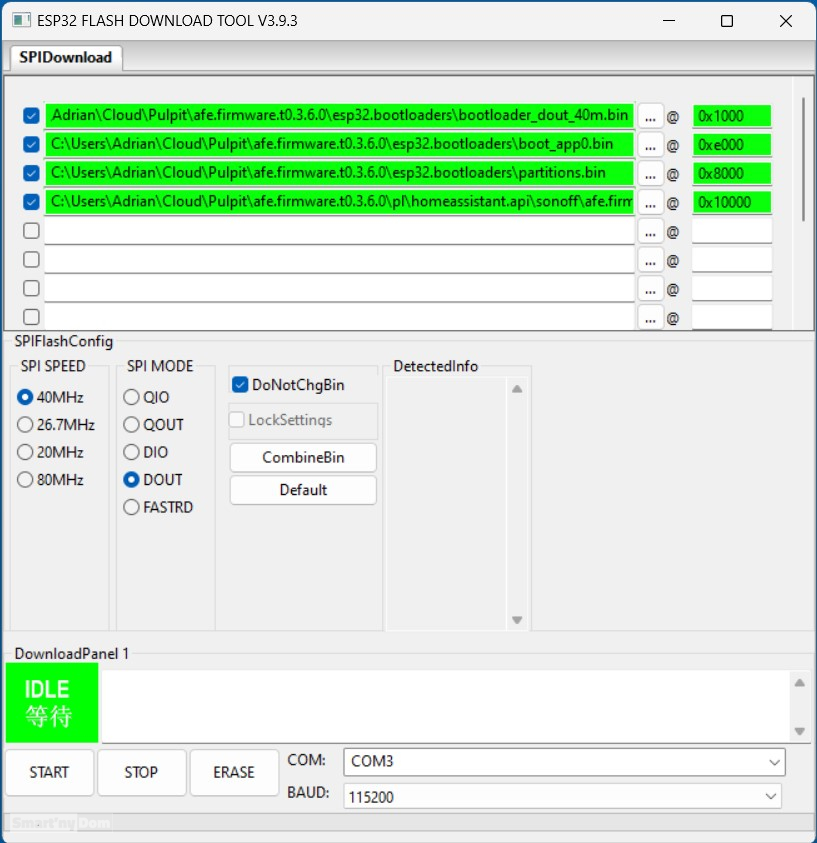

Uruchomienie i ustawienie ESP Flash Download Tool.
1. Uruchamiamy ESP Flash Download Tool
2. Wybieramy ESP32

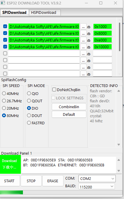

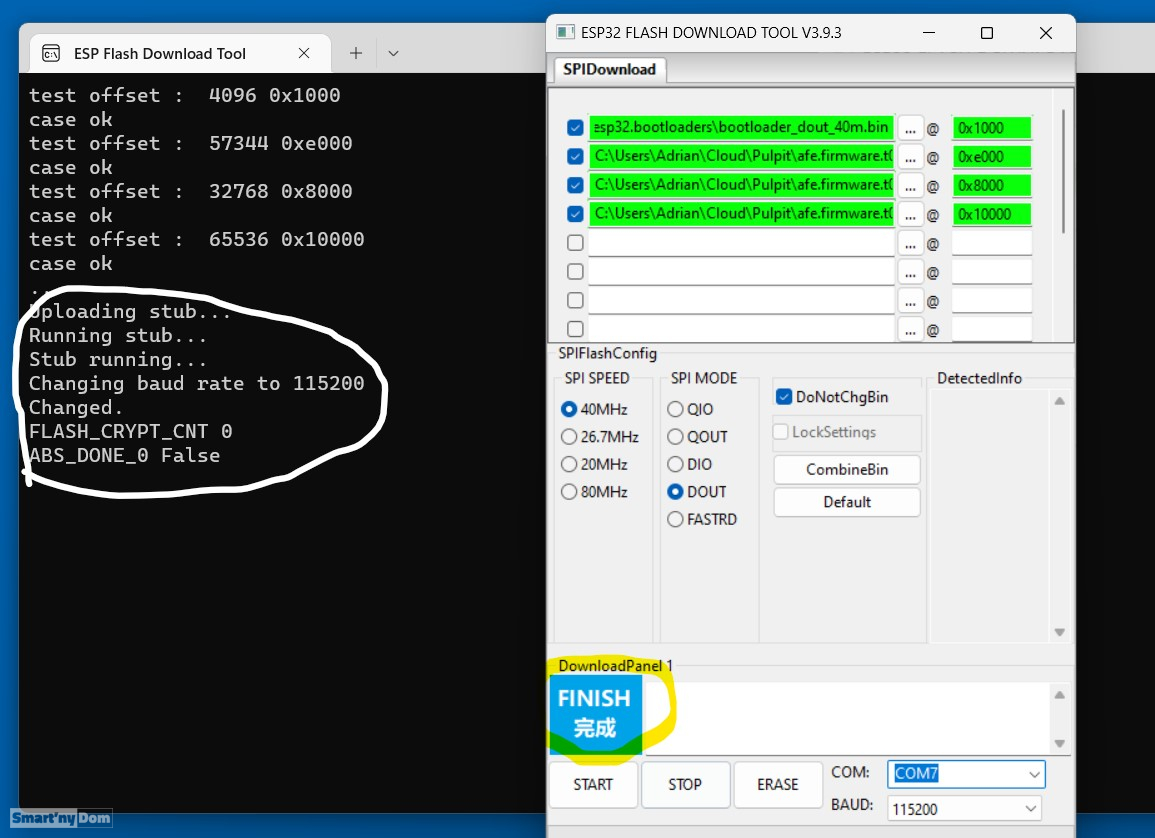

3. Wybranie plików oraz ustawienie ESP Flash Download Tool
Pod adresy w poniższej tabeli należy wgrać odpowiednie pliki z folderu AFE Firmware
Adres | Plik | lokalizacja pliku |
0x1000 | bootloader_dout_40m.bin | folder /esp32bootloaders |
0xe000 | boot_app0.bin | folder /esp32bootloaders |
0x8000 | partitions.bin | folder /esp32bootloaders |
0x10000 | afe.firmware.t0.x.x.x.pl.esp32.sonoff-mini-r4.4mb |
Pozostałe ustawienia ESP Flash Download Tool
Checkbox’y przy każdym pliku firmware muszą zostać zaznaczone
- SPI SPEED: 40MHz
- SPI Mode: DOUT
- DoNotChgBin: zaznaczone
- BAUD: 115200

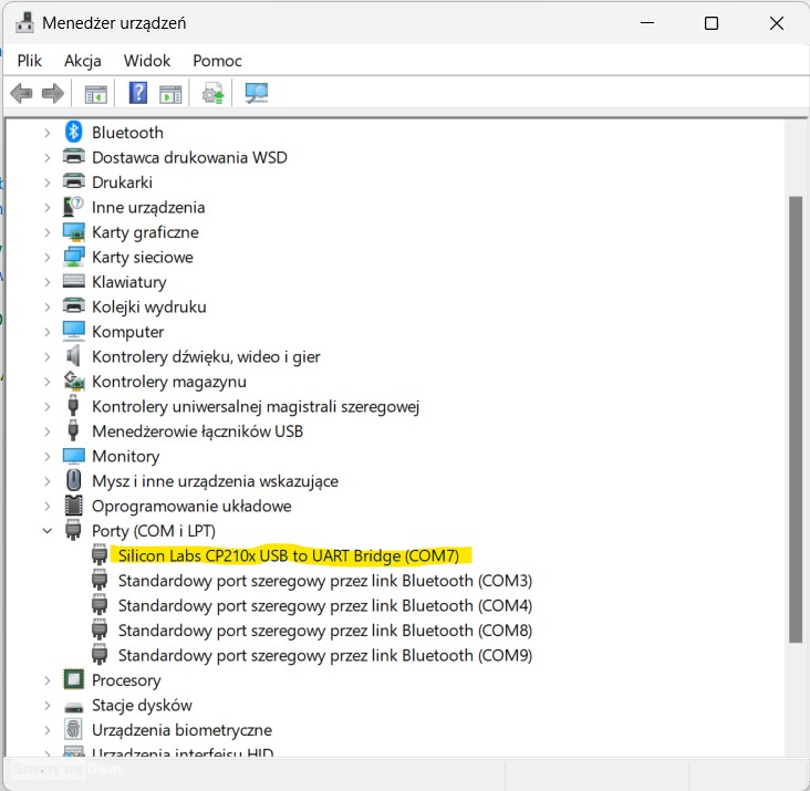

- COM: należy sprawdzić w Menedżerze urządzeń (Panel sterowania\Sprzęt i dźwięk\Menedżer urządzeń).
Nazwa portu może różnić się w zależności od użytego adaptera USB-UART

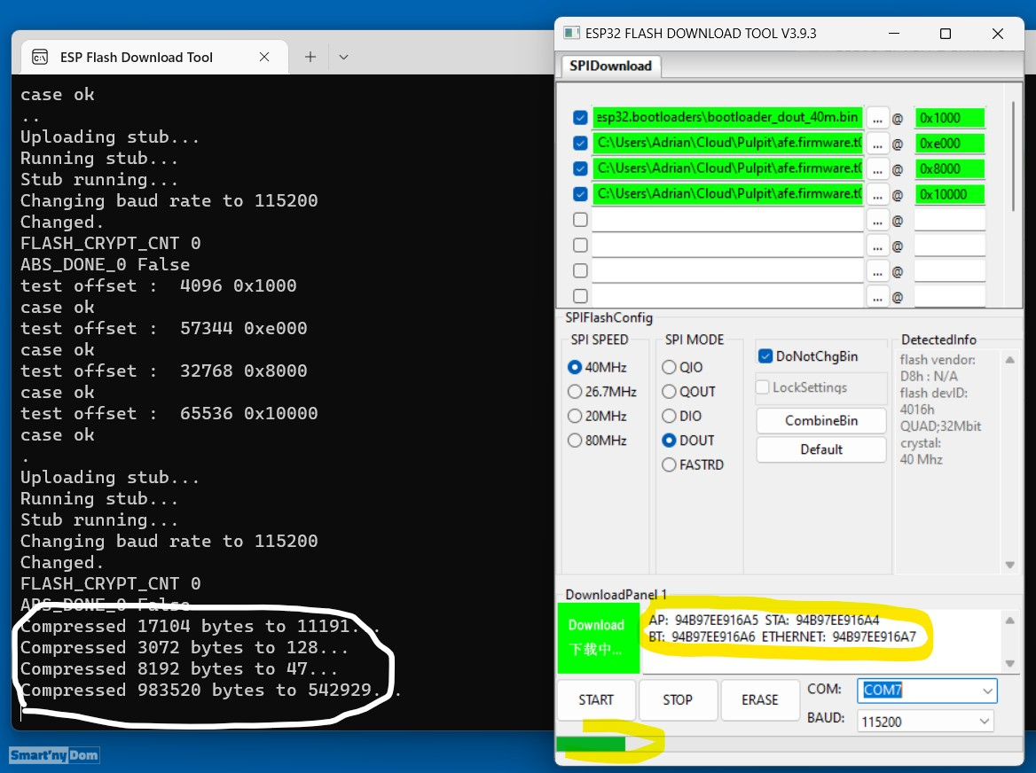

Wgrywanie firmware
- Po wyczyszczeniu pamięci Flash NIE odłączamy adaptera od portu USB komputera
- Wciskamy przycisk START

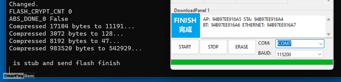

Proces wgrywania firmware powinien rozpocząć się. W ESP Flash Download Tool powinien być widoczny pasek postępu, adresy MAC i BT Sonoff’a oraz w oknie z czarnym tłem informacje o kompresowanych plikach, które wgrywane są do Sonoff’a
Proces wgrywania firmware trwa do około jednej minuty. Po wgraniu firmware powinniśmy zobaczyć informację o ukończonym wgraniu firmware.
W tym momencie mamy już firmware wgrany do urządzenia.

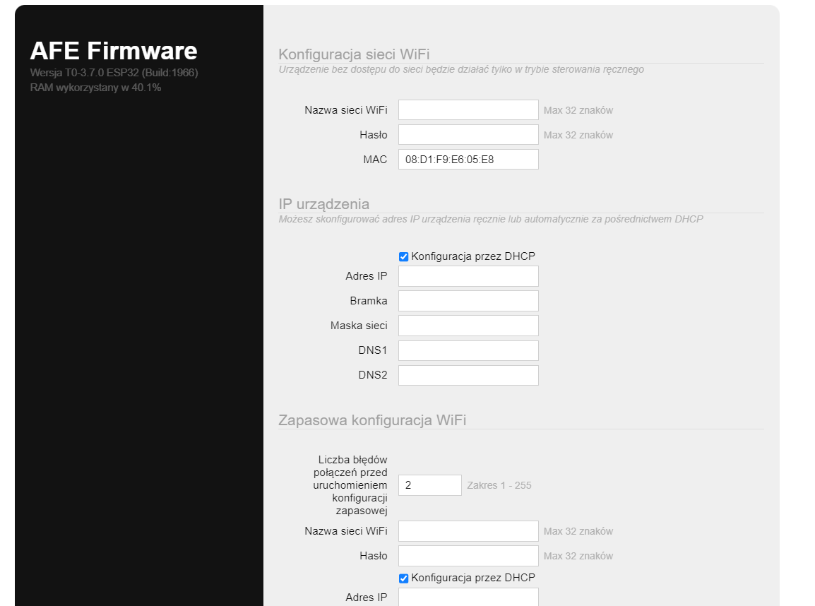

Integracja z system do automatyki
W tym momencie jest duża szansa, że z powodzeniem mamy wgrany do Sonoff Mini Extreme R4 nowy firmware, który pozwoli zintegrować Sonoff’a z dowolnym system do automatyki. Aby zintegrować go z system do automatyki, pierwszą czynnością, jaką należy wykonać, to połączyć Sonoff’a z siecią WiFi

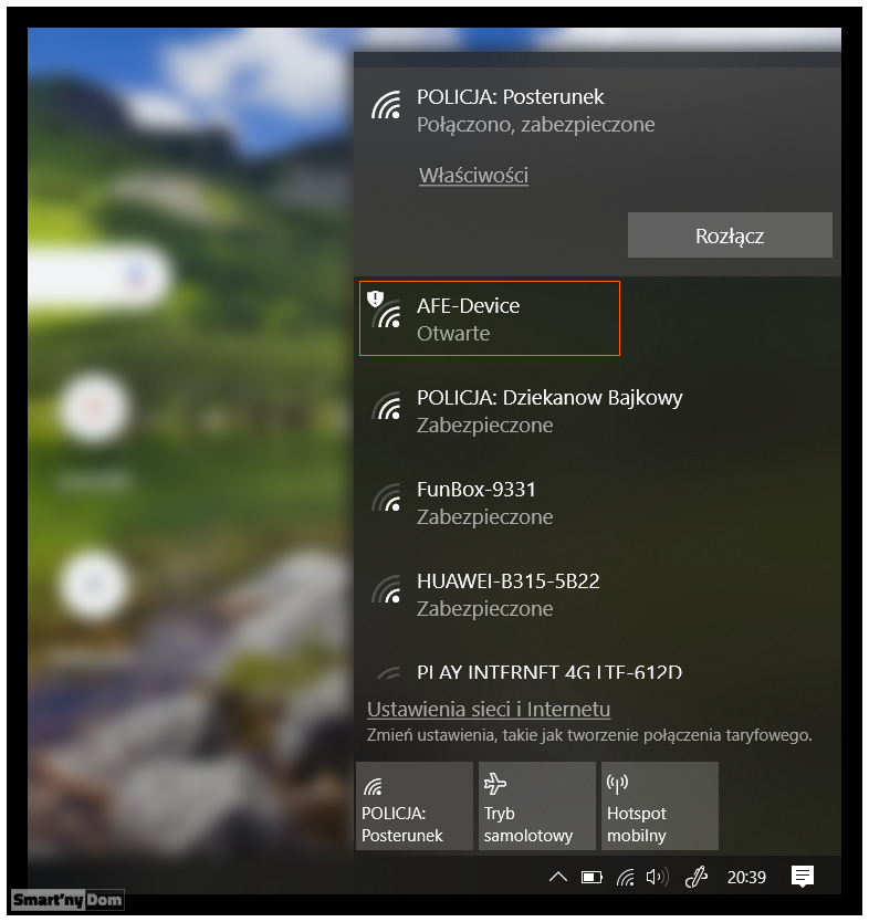

- Wchodzimy w dostępne sieci WiFi
- Wybieramy i łączymy się z siecią WiFi o nazwie: AFE Device
- W przeglądarce internetowej wprowadzamy adres: http://192.168.5.1
- Do około 20sek powinna pokazać się strona konfiguracyjna AFE Firmware, gdzie wprowadzamy informacje o sieci WiFi
- Po wprowadzeniu parametrów łączenia się z siecią WiFi zapisujemy konfigurację
- W routerze WiFi sprawdzamy, jaki został nadany Sonoff’owi adres IP, który już możemy wykorzystać, aby przeprowadzić finalną konfigurację urządzenia.

1) kupiłem https://pl.aliexpress.com/item/1005006350329898.html?spm=a2g0o.order_list.order_list_main.22.1c9a1c24h6SVrV&gatewayAdapt=glo2pol (CPU: ESP32-C3)
2) kupiłem FT232 konwerter USB UART 3.3V 5V TTL ARDUINO (ustawiłem na 3,3V VCC)
3) ściągnąłem: afe.firmware.t0.3.7.0 oraz flash_download_tool_3.9.5.

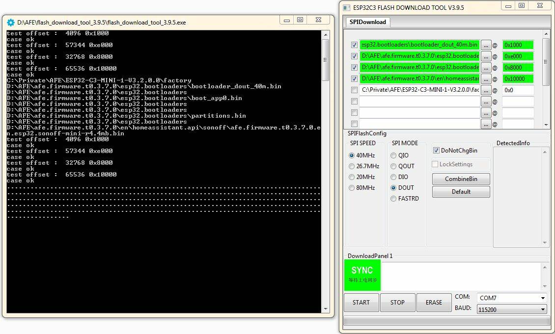

4) poustawiałem wszystko zgodnie w filmem z YouTube i gdy klikam ERASE:
test offset : 4096 0x1000case oktest offset : 57344 0xe000case oktest offset : 32768 0x8000case oktest offset : 65536 0x10000case ok…………………………………….
Kropki lecą w nieskończoność. Na Adapterze świeci dioda PWR, RXD i mruga TXD.
Czy ktoś miał taki przypadek?

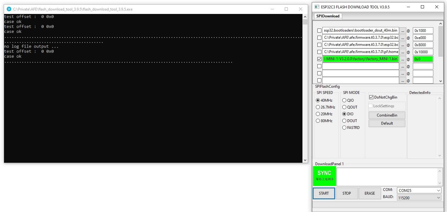

Po uruchomieniu ERASE, poniższa sytuacja:
Kropki lecą do przodu. na USB-
UART mruga: TXD i świeci ciałgym RXD i GND.

@pawell32 Cześć,
1-2) port zmieniony + widzi jak poniżej (Silicon Labs CP210x USB to UART Bridge):

możesz zrobić zdjęcie macro płytki jak podłączasz?
tak powinno być, zamień tx z rx i zobacz czy ruszy.
jasne:
Pozdrawiam,

Jak zmieniłem to świeci GND i mruga TXD.
Niestety nadal ten sam problem :/

@zorro2003
– wróć tymi przewodami jak było
– sprawdź jaka masz prędkość ustawioną na porcie (w programie masz 115200 )
Jednak nadal ten sam problem (screen powyżej).
Pozdrawiam,
port masz teraz jako com7?
zmień spi mode na dio.
dobrze przylutowałeś piny?

Nie czekając aż @adrian sprawdzi, sprawdziłem ja.
Korzystając jak zawsze z instrukcji, bo stary już jestem i nie wszystko pamiętam
AFE Firmware do ESP32 należy załadować wgrywając wylistowane pliki pod konkretne adresy
– bootloader_dout_40m.bin: 0x1000
– boot_app0.bin: 0xe000
– partitions.bin: 0x8000
– AFE ESP32 firmware: 0x10000
Załaduj używając SPI_MODE = DOUT
Uruchomiłem flash_download_tool_3.9.2, wybrałem prawidłowy ESP
Potem ustawienia i start z wersję dla ESP32 38pin
Efekt końcowy
Więc działa.
