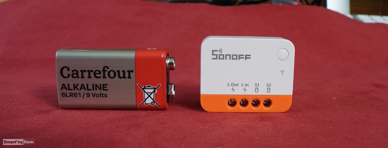

Sonoff’a Mini Extreme jest niewielki w porównaniu z dostępnymi tego typu urządzeniami na rynku. Jego:
- szerokość: 39.5mm
- wysokość: 32mm
- głębokość: 18.4mm

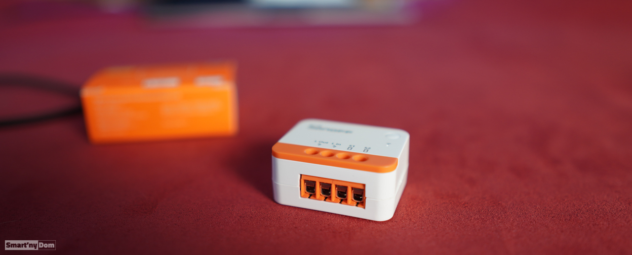

Gniazdo na przewody jest ciasne i dość płytkie, no ale coś za coś, rozmiar wymusza ograniczenia.

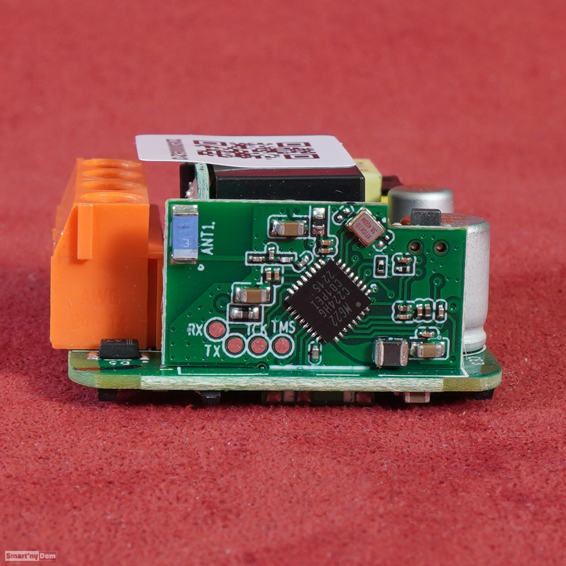

Sonoff’em steruje układ : EFR32MG22 obsługujący najnowszą na dzisiaj wersję protokołu zigbee 3.

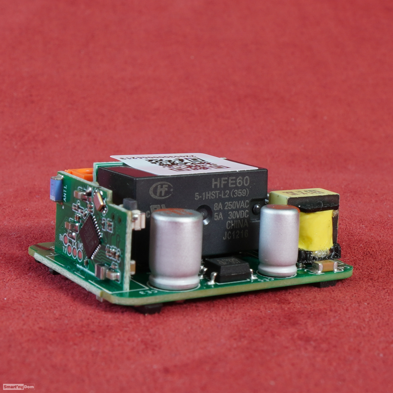

Przekaźnik według nadruk może być obciążony ośmioma amperami, natomiast w specyfikacji na stronie producenta oraz na nadruku na obudowie Sonoff’a napisane jest 6A. 6A to nie dużo, ale wystarczy do sterowania oświetleniem i to ze sporym zapasem.

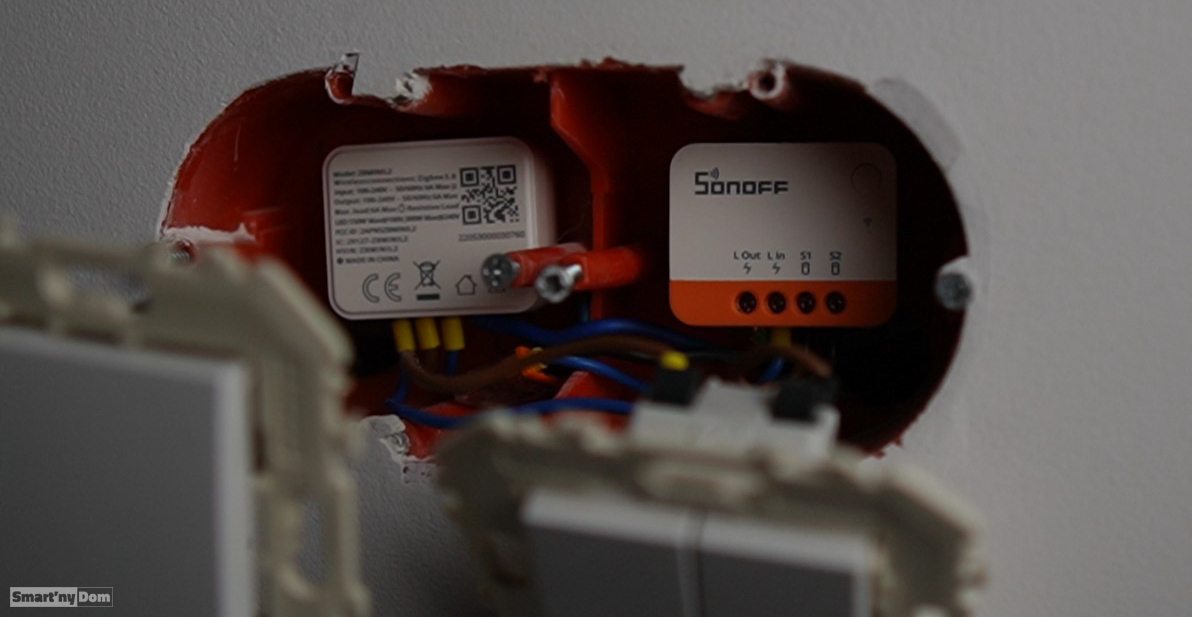

Podłączenie
Podłączenie Sonoff’a jest dość proste, bo polega na podłączeniu tego samego przewodu, który dochodzi do przycisku na ścianie – przewodu fazowego – do Sonoff’a oraz poprowadzenie dodatkowo dwóch przewodów z Sonoff’a do włącznika oświetlenia.
Tym modułem nie można sterować odbiornikami indukcyjnymi na przykład wiatrakiem, silnikiem, a tylko odbiornikami rezystancyjnymi, jak na przykład żarówką. Dodatkowo żarówka musi być minimalnie 3W, aby poprawnie działało zasilanie Sonoff’a.
Moduł współpracuje z przyciskami mono- oraz bistabilnymi oraz może być podłączony w układzie schodowym, czyli oprócz sterowania oświetleniem bezprzewodowo, możemy włączać lub wyłączać oświetlenie dwoma przyciskami ściennymi. Sonoff w takiej konfiguracji musi zostać zainstalowany w takim miejscu instalacji elektrycznej, aby wszystkie przewody, czyli: przewód idący do oświetlenia oraz przewody idące do obu włączników ściennych były w jednej puszcze.

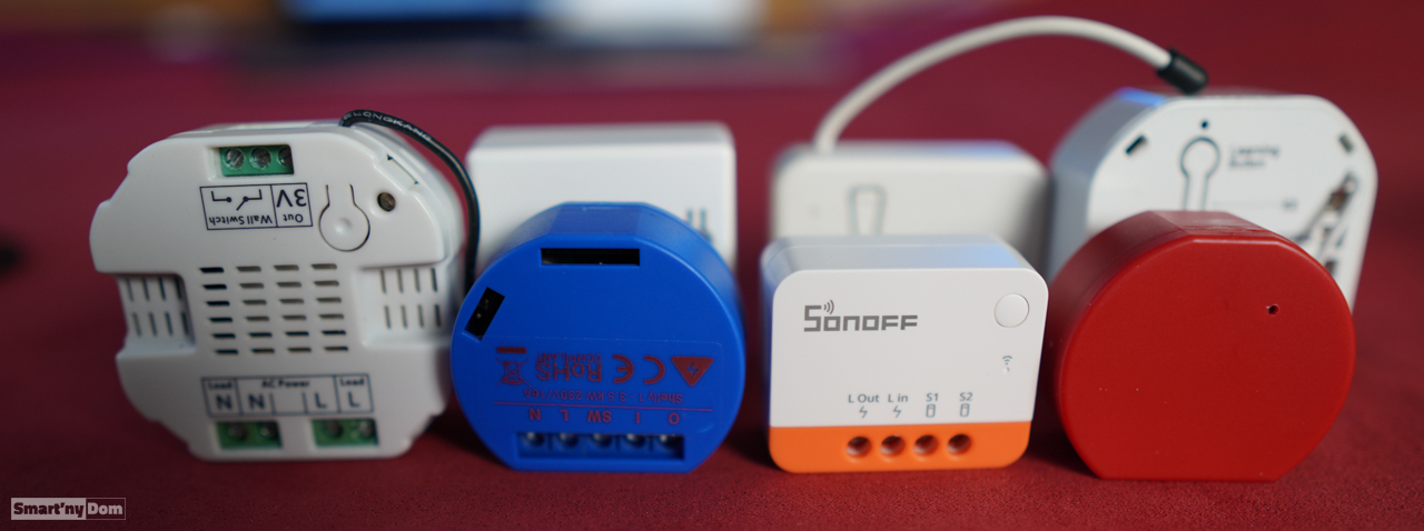

- jest jednym z mniejszych, jak nie najmniejszym aktualnie na rynku

Mam, fajna sprawa, ale aby tu upchnąć do standardowej puszki fi60 i głębokości 40mm to trzeba być naprawdę kimś, niestety mi się nie udało i musiałem wymienić puszkę na tak zwaną głębokąPewnie jest możliwość upchnięcia tego w standardowa puszkę ale trzeba mieć „płytki” przełącznik mi się takiego nie udało znaleźć
