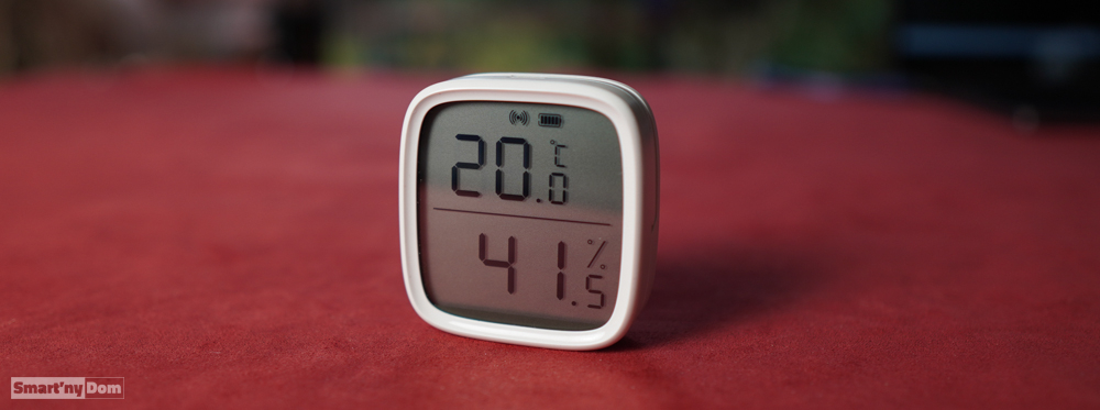

Sonoff SNZB-02D, to czujnik temperatury i wilgotność w jednym. Posiada wbudowany całkiem duży, bo 2.5 calowym, czyli ponad sześcio-centymetrowym w przekątnej wyświetlaczem LCD. Z ekranu LCD można odczytać aktualną temperaturę oraz wilgotność w pomieszczeniu, w którym znajduje się czujnik.
Sonoff nie jest miniaturowy, ale według mnie to dobrze, bo ekran jest dość duży, cyfry są wyraźne więc łatwo i szybko można odczytać dane patrząc się wprost na wyświetlacz.
Słabą stroną LCD jest fakt, że wyświetlacz nie jest podświetlany i w nocy przy braku zewnętrznego oświetlenia, czy przy niewielkim oświetleniu, odczytanie temperatury i wilgotności jest utrudnione.
Na wyświetlaczu znajdują się ikony informujące o aktualnych warunkach, na przykłąd: jest gorącego, jest zimno, sucho lub powietrze jest bardzo wilgotne.

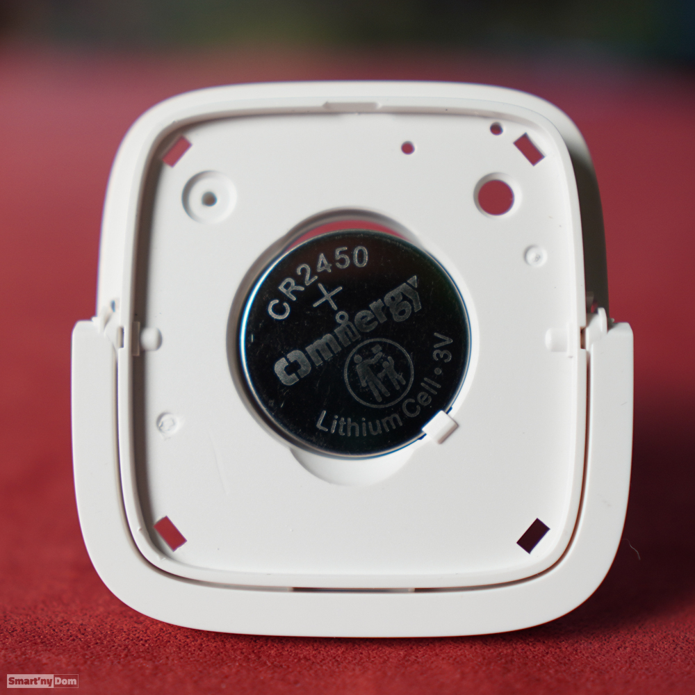

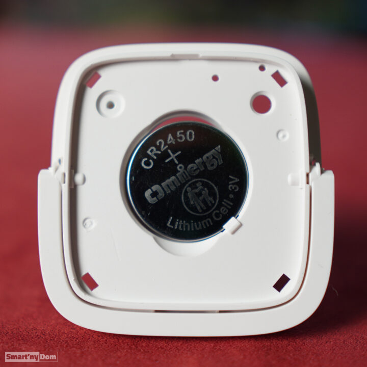

Jedną z zalet Zigbee jest niska „prądożerność”, która została wykorzystana w tej konstrukcji, bo Sonoff zasilany jest 3V baterią.
Producent na stronie informuje, że żywotność baterii to dwa lata. Myślę, że żywotność baterii będzie bardzo zależeć od temperatury w pomieszczeniu, w którym będzie znajdował się czujnik oraz jak często będzie zmieniała się temperatura oraz wilgotność, które będą wymuszały bezprzewodowa transmisję danych.

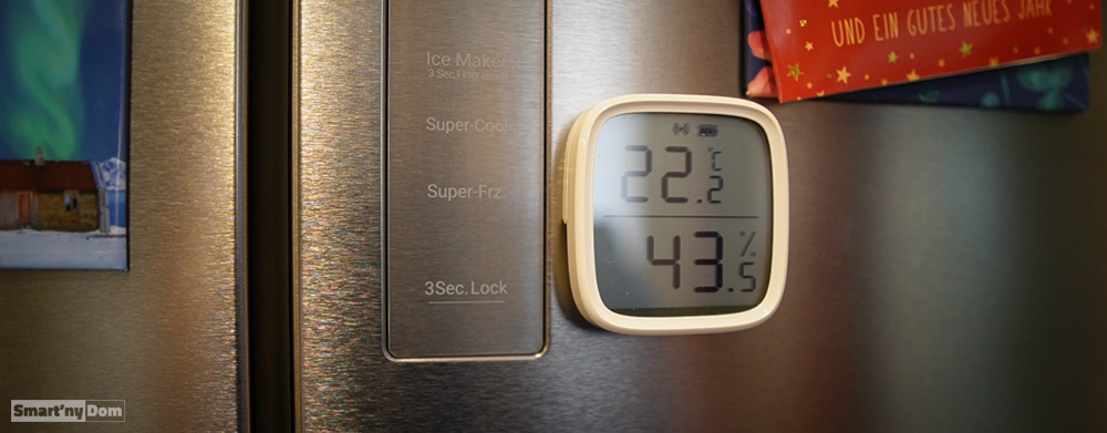

Czujnik można zamontować na trzy różne sposoby:

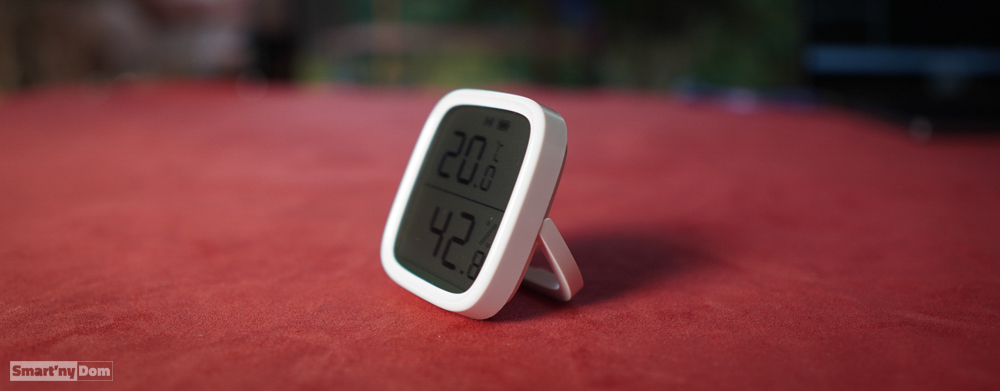

- w pozycji stojącej na blacie z wykorzystanie wysuwanej podpórki

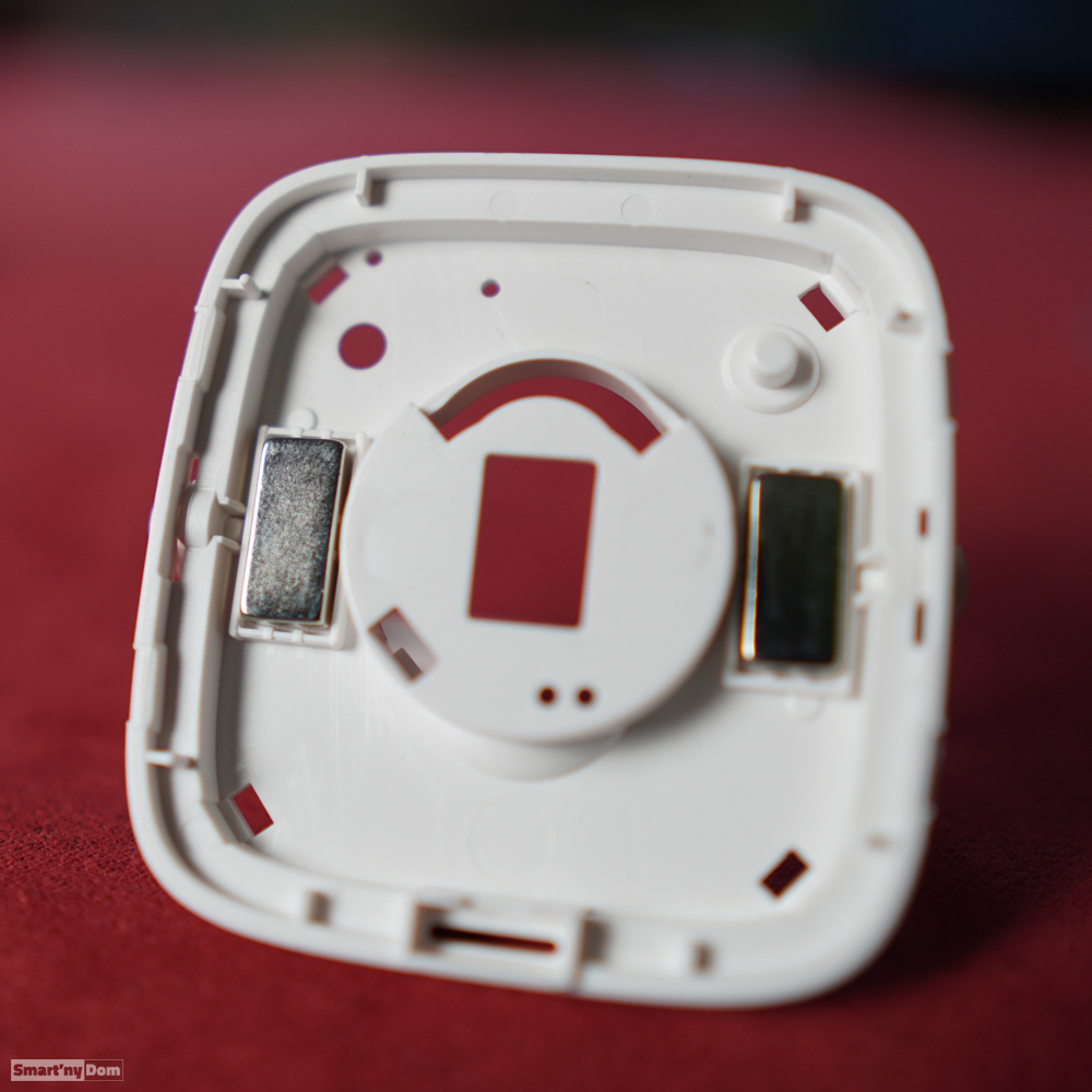

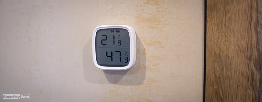

- może być przyczepiony na przykład do lodówki na wbudowany w obudowę magnes oraz

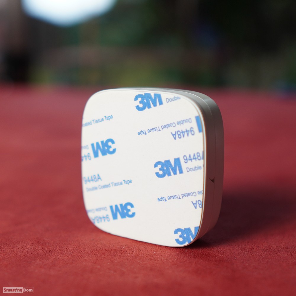

- wkładany do uchwytu przyklejanego w dowolnym miejsc za pomocą taśmy 3M

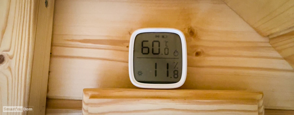

Czujnik według specyfikacji mierzy temperaturę w zakresie od -10 do 60 stopni z dokładnością do 0.2 stopni Celsjusza oraz wilgotność od 5% do 95% z dokładnością do 2%. Pomiary wykonywane są co 5 sekund, więc czujnik pokazuje parametry w zasadzie w czasie rzeczywistym.
Nie posiadam certyfikowanego wzorcowego czujnika, aby sprawdzić dokładność czujnika, ale porównując odczyty z czujnikami Bosch z serii BME680 odczyty były zbliżone.
Jako ciekawostkę, przetestowałem czujnik w saunie, gdzie temperatura była powyżej zadeklarowanych 60 stopni no i faktycznie, wartość temperatury doszła do 60 stopni i już dalej nie chciała drgnąć 😉

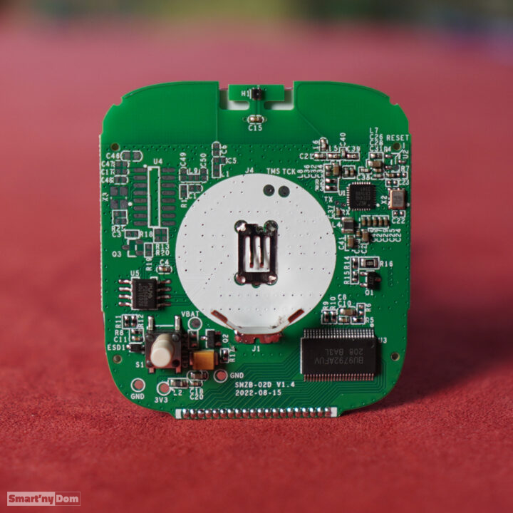

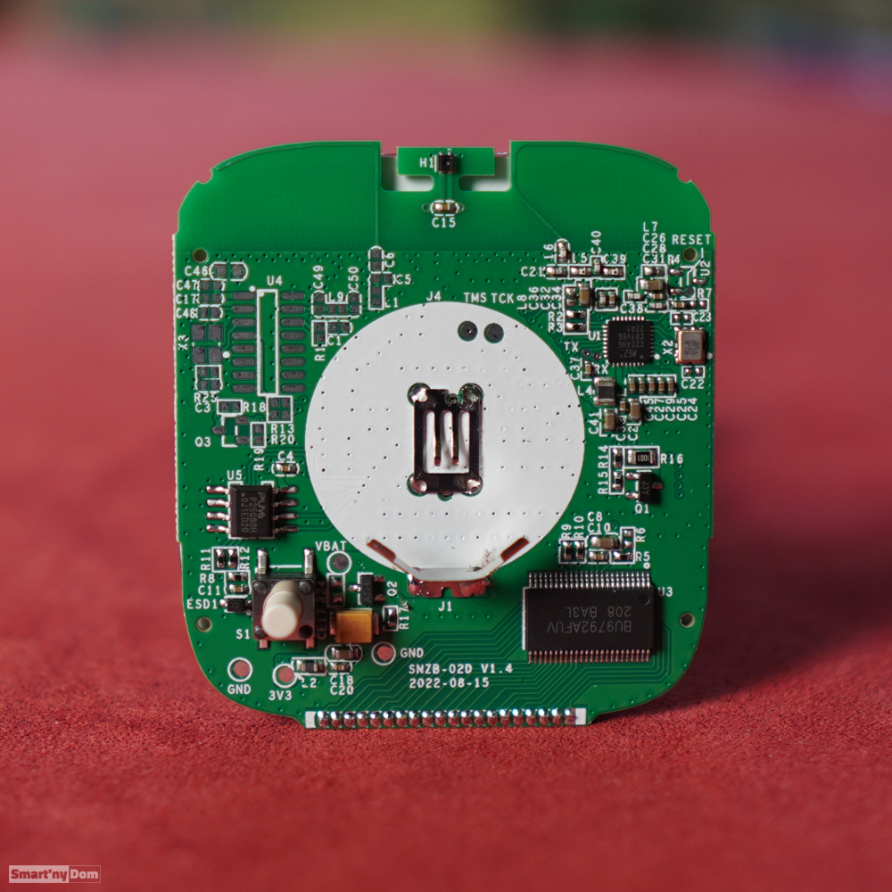

Sonoff obsługiwany jest układem EFR32MG22, który pracuje z Zigbee 3, wykorzystywanym do bezprzewodowej transmisji danych. W związku z tym współpracuje z bramkami Zigbee obsługującymi również trzecią wersję protokołu Zigbee.

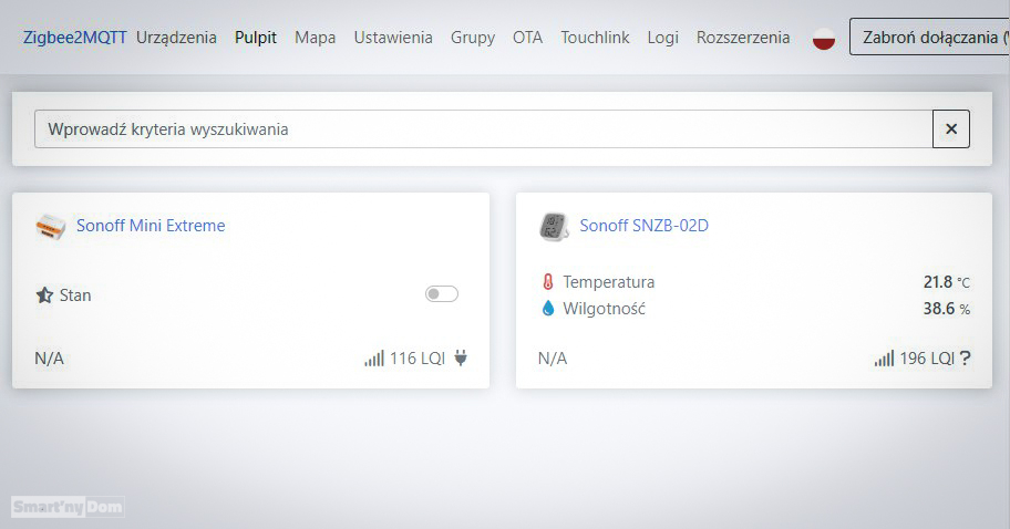

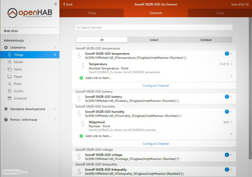

Sonoff również współpracuje z zigbee2mqtt od wersji: 1.29+.
Urządzenie zostało bez problemu wykryte, w zakresie temperatury, wilgotności oraz jakości połączenia bezprzewodowego, przez zigbee2mqtt współpracującym z dongle zigbee-USB zbudowanym na układzie EFR32MG21.

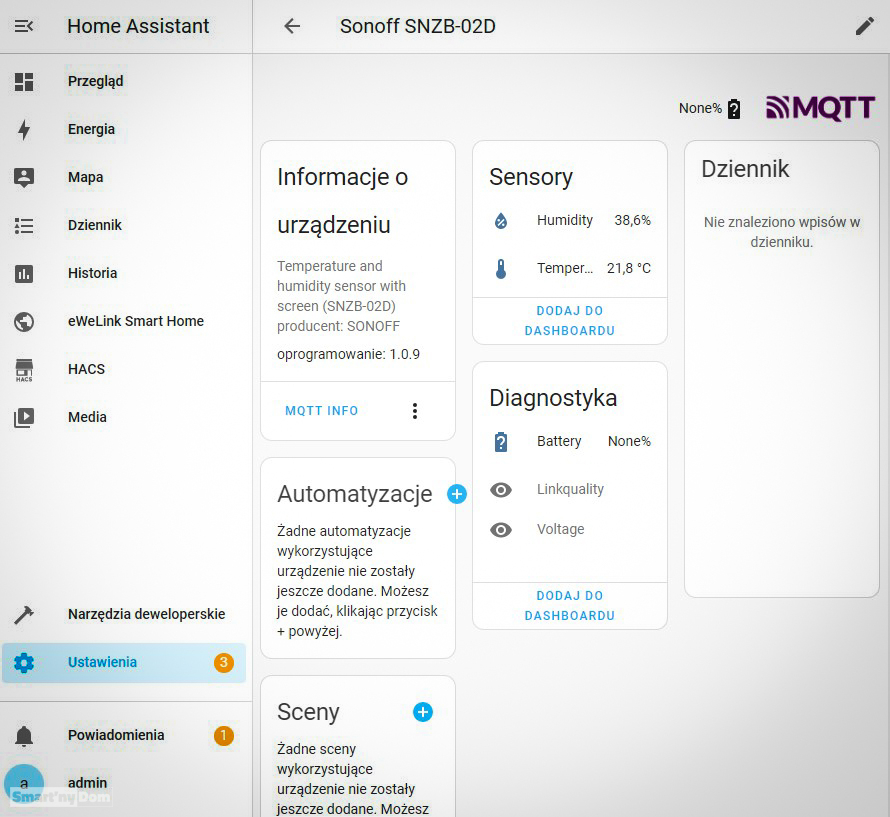

Informacja po napięciu baterii oraz poziomie wyczerpania baterii nie była wspierana przez zigbee2mqtt
W moim przypadku bez dodatkowych kombinacji czujnik współpracował z Home Assistant i openHab właśnie z wykorzystaniem zigbee2mqtt.
W kontekście OpenHab przetestowałem czujnik również z: Sonoff Binding oraz bramką Sonoff ZBBridge-P. Po ręcznym dodaniu czujnika miałem dostęp do wartości temperatury, wilgotności, poziomu baterii, czasu ostatniego odczytu. Natomiast po paru minutach straciłem połączenie. Będę to dalej testował i jak dojdę to konkretnego wniosku to opublikuję swój wniosek.
