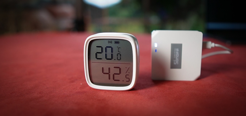

Sonoff SNZB-02D, to czujnik temperatury i wilgotność w jednym. Posiada wbudowany całkiem duży, bo 2.5 calowym, czyli ponad sześcio-centymetrowym w przekątnej wyświetlaczem LCD. Chodzi po Zigbee 3.
Jak na razie dość dobrze hula z zigbee2mqtt od wersji 1.29+ z HA i moim OH

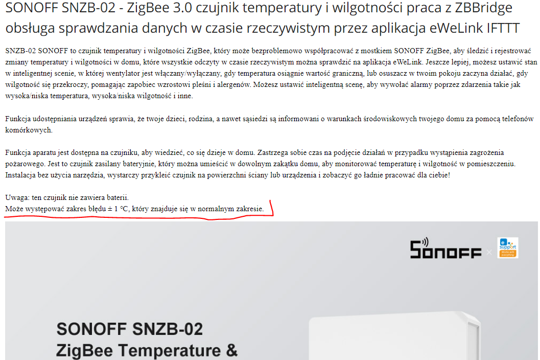

Możesz wskazać jakiś opis, na którym opierasz to stwierdzenie ? Nie wierzę w garbate aniołki i czujnik za około 40 zł nie będzie miał takiej dokładności, tym bardziej że chińczyk, który go sprzedaje ostrzega że rozrzut może sięgać 1 st
 Co do TuYa to dokładnie ten czujnik miałem na myśli i w jego specyfikacji jest 0,3 st, przynajmniej u chińczyka na ali

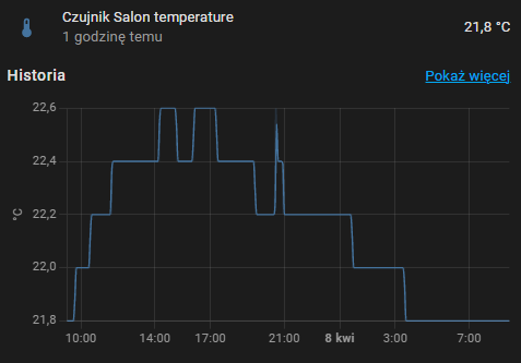

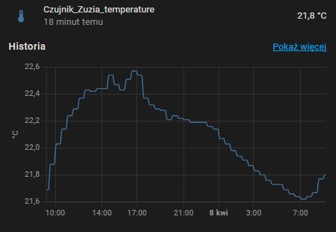

@isom, przede wszystkim ja piszę o rozdzielczości , a nie dokładności , jego kalibracji itd.
Chodzi mi tylko z jaką rozdzielczością są przesyłane dane , czyli  SNZB-02D przesyła dane w stylu , 22.0 , 22.2 , 22.4  , kiedy SNZB-02 przesyła 22.10 ,  22.15 , 22.20 .... Przez co w pokoju przez cały dzień w SNZB-02D mam dwa schodki na wykresie , a w SNZB-02 się to bardziej płynnie przedstawia.
A ich dokładność to osobna sprawa , choć w tej chwili pokazują to samo ( niestety nie mam termometru z "certyfikatem kaklibracji " ,żeby porównać 🙂
A tak to wygląda , termometry obok siebie dla testów:
SNZB-02D:
SNZB-02:
Od razu widzę ,kiedy zaczyna temperatura się zmieniać , a w SNZB-02D takich trendów nie widać.
Widzę np teraz ,że rośnie ,a w SNZB-02D tego jeszcze nie widać.

Rozdzielczość, a dokładność czujników to dwa osobne aspekty.  Dokładność w czujnikach do 100pln w okolicach 0.5st to raczej dobry / standardowy wynik. Te dokładności też zmieniają się w zależności od zakresu temperatur, nie są zawsze liniowe. Ja to z przymrużeniem oka na takie +/- 0.2st.
Taki ds18b20 z dokładnością 0,5st można ustawić na rozdzielczość 12b i mierzyć zmiany na poziomie 0.0625°C, czyli można odczytać np: 21.1875st - ale nie oznacza to że jest bardziej dokładny. Taka wysoka rozdzielczość może pomagać w trendach jak @MiG41 napisałeś.
