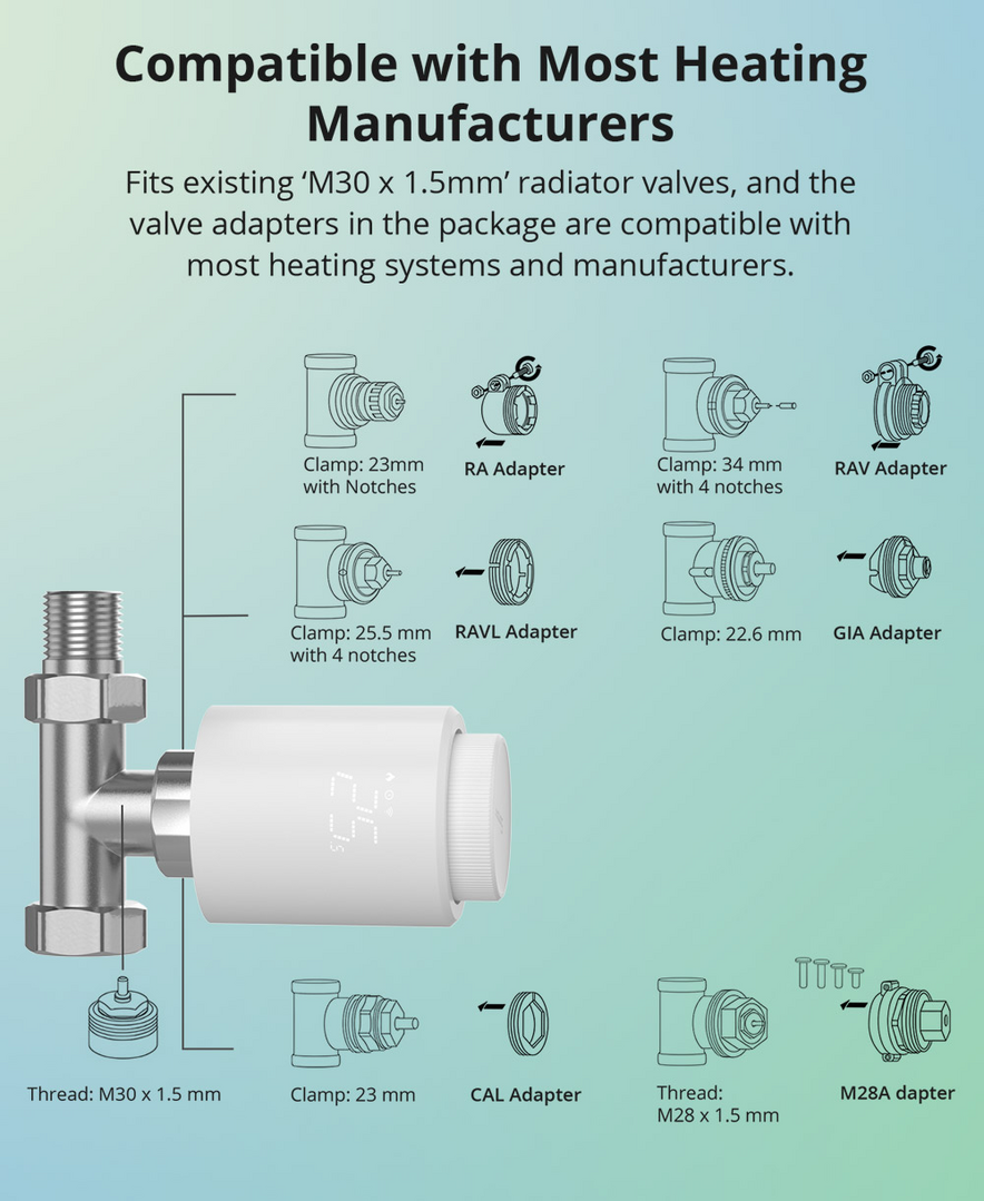

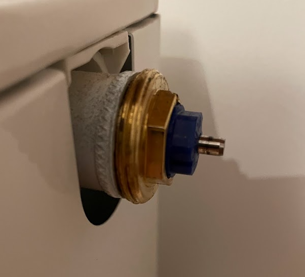

Zachęcony Twoimi testami nabyłem głowicę i teraz się zastanawiam jak ją podłaczyć. Chodzi o zawór kaloryfera. Jak ją przykęcę SOTE to blokuje mi zawór, liczba kombinacji jest trochę czasochonna. Mam zawory: przyłącze głowicy M30x1,5. Co użyć?

Ja mam standardowy M30x1.5 i bez żadnych adapterów leży mi na zaworze. A tak u mnie wygląda zawór.
Tutaj mam taką rozpiskę kompatybilnych zaworów + jakaś informacja o adpaterach.
https://www.smartnydom.pl/download/sonoff-trvzb-kompatybilne-zawory/
i ewentualnie to zdjęcie ze strony producenta

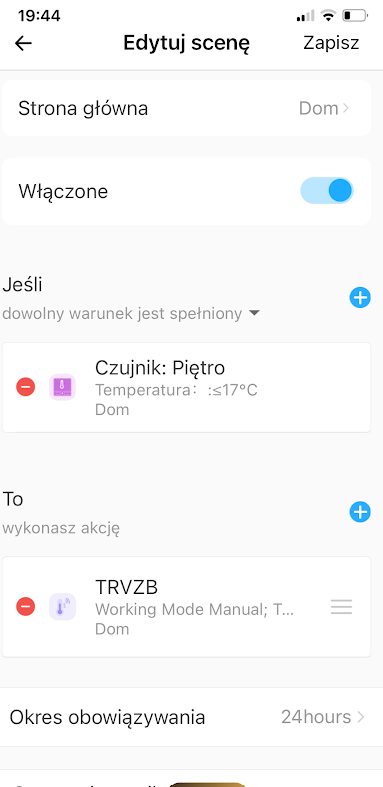

Pytanie do użytkowników (i autora).
Jak wygląda współpraca TRV (TRVZB) wraz z NSPanel Pro jako termostat. Czy samo urządzenie może bazować na zewnętrznej wartości temparatury niż ta która jest na urządzeniu?
Chce zestosować TRV do ogrzewania podłogowego - obecnie głowica znajduje się w inny miejscu niż cały obieg grzewczy, więc bazowanie na temperaturze z głowiyc bedzie mylne. Dlatego chciałbym to rozwiązać za pomocą regulacji z poziomu NSPanel Pro (w przypadku skokowych wyziębień pomieszczenia) a w pozostałych przypadkach przy użyciu osobnego czytnika temperatury.
Jakieś porady, komentarze? Dzięki za wsparcie!

cześć @patryk0402 wywołałeś mnie więc odpowiadam
Na szybko => tak możesz to zrealizować, na oryginalnym oprogramowaniu, tylko kilka info, bo nie na Twoich założeniach
W NSPanel Pro
- zmienisz ustawienia głowicy na przykład ustawisz tryb automatyczny, ręczny, wyłączysz głowicę, ustawisz pożądaną temperaturę w pomieszczeniu w którym znajduje się głowica oraz zobaczysz jaka jest temperatura w tym pomieszczeniu - i tutaj jest koniec.
- To nie zrealizuje Twojej potrzeby
Głowica ma czujnik temperatury i działa wg tego co ustawisz w NSPanel Pro - ale to wiesz.
Teraz w Twoim przypadku
- W NSPanel Pro możesz wymusić otwarcie głowicy i grzanie, ale musisz to zrobić ręcznie bo NSPanel Pro nie ma czujnika temperatury (a przynajmniej nowe wersje) wiec sam NSPanel nie będzie tym sterowała automatycznie, nawet jak panel będzie w pomieszczeniu z podłogówka
- Jeśli będziesz miał dodatkowy czujnik temperatury Sonoff'a w tym pomieszczeniu, gdzie jest podłogówka to zrobisz sterowanie głowicą automatycznie w zależności od temperatury zmierzonej przez tej czujnik, na przykład jak jest poniżej 17st to otwiera głowice na rozdzielaczu do podłogówki i trzymaj ją otwartą, aż temperatura zmierzona przez ten dodatkowy czujnik w pokoju przekroczy np. 21st
- taka regułę (a w zasadzie minimalnie 2) definiujesz w aplikacji eWeLink, nie w NSPanel Pro - bo Panel nie jest centralką automatyzującą tylko w uproszeniu podglądem wartości i ręcznym sterowaniem, włączaniem wyłączeniem
Tutaj trzepnąłem na szybko taką regułkę i sprawdziłem działa bez problemu na zewnętrznym czujniku temperatury.
Regułę nie robi się intuicyjnie, ale można ją zrobić w taki sposób, że zewnętrzny czujnik będzie wyznacznikiem do sterowania głowicą.
