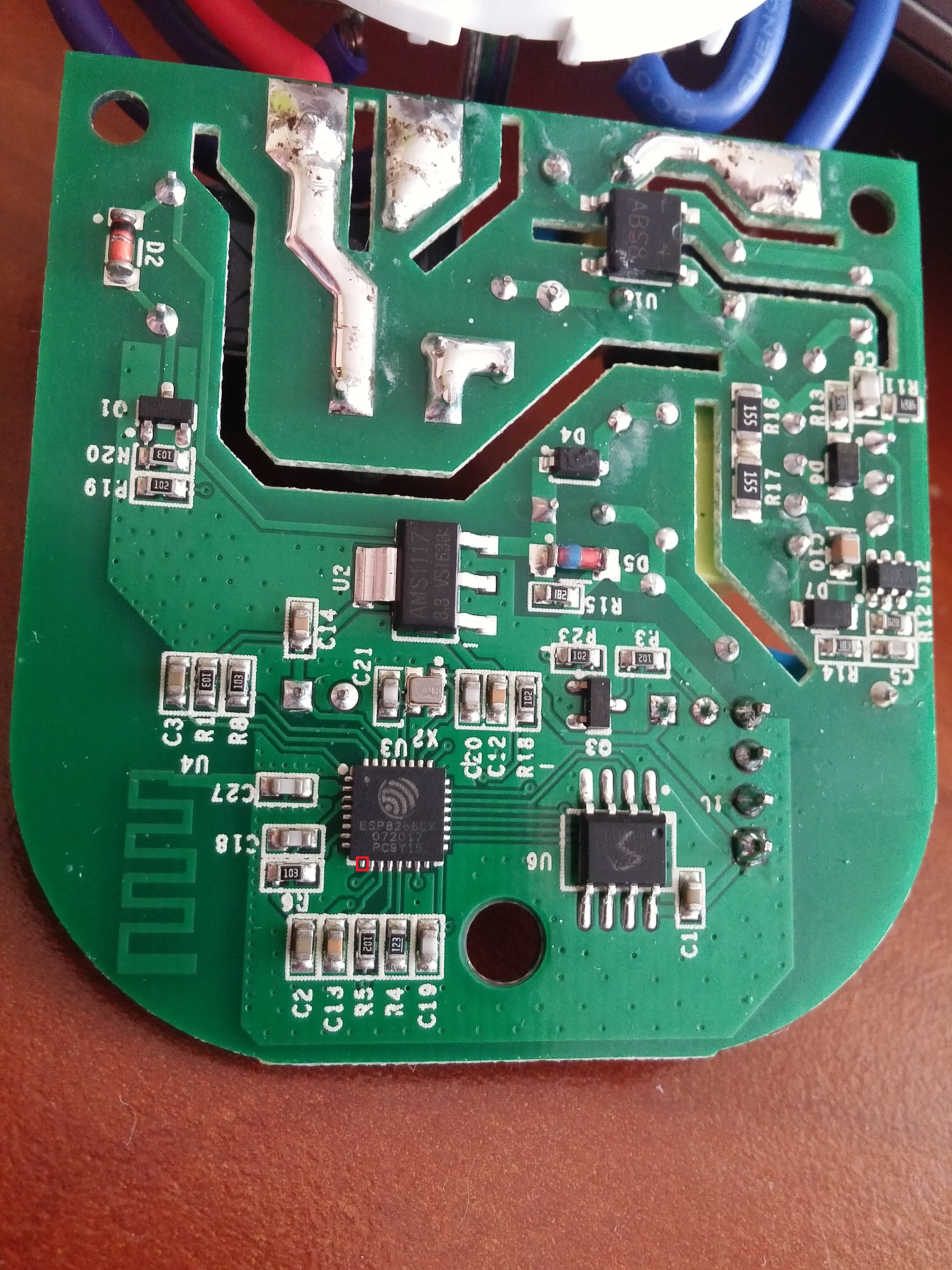

Ktoś już rozgryzał temat z podłączeniem czujnika temperatury do S20?
Nie wiem czy GPIO14 jest do czegoś podpięty czy jest wolny... Dlatego pomyślałem żeby wlutować się zaraz przy ESP do pinu.
Mam pytanie czy pin który zaznaczyłem na zdjęciu to na pewno GPIO14?

Dla zainteresowanych: jeśli przylutujecie kabelek do GPIO14 (pin zaznaczony na zdjęciu w załączniku w pierwszym poście) i odpowiednio podłączycie ds18b20 to odczyt temperatury działa jak należy 🙂

Wygrałem AFE 0.8.9. Jak narazie przez  noc działało ok, tylko będę musiał znaleźć sposób na mocowanie kabelka od GPIO14 bo przy większych wstrząsach kabelek nie utrzyma się przy esp.

Też się zdziwiłem, że zadziałało bez konieczności zmian w sofcie. Są wystawione tylko GND, RX, TX i VCC (w nowszych wersjach PCB nie są opisane ale jest ta sama kolejność co w starszych wersjach PCB). Jak będę miał chwilę to poszukam jakiegoś lepszego rozwiązania do wlutowania się.

ds18b20 w wersji 0.8.9 powinien również chodzić na RXie lub TXie nie pamiętam, którym - ten który jest GPIO3
