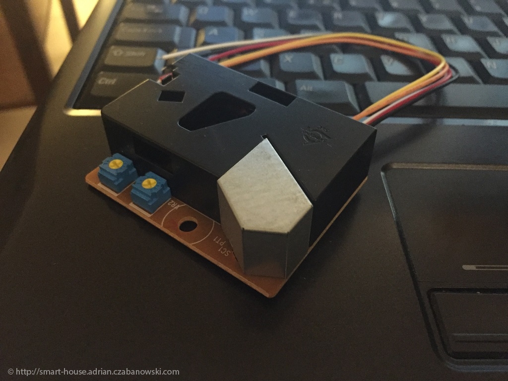

Wpisów: 4097
ostatnio kupiłem taki czujnik do pyłków, więc w którymś momencie będę próbował zintegrować z moim softem
