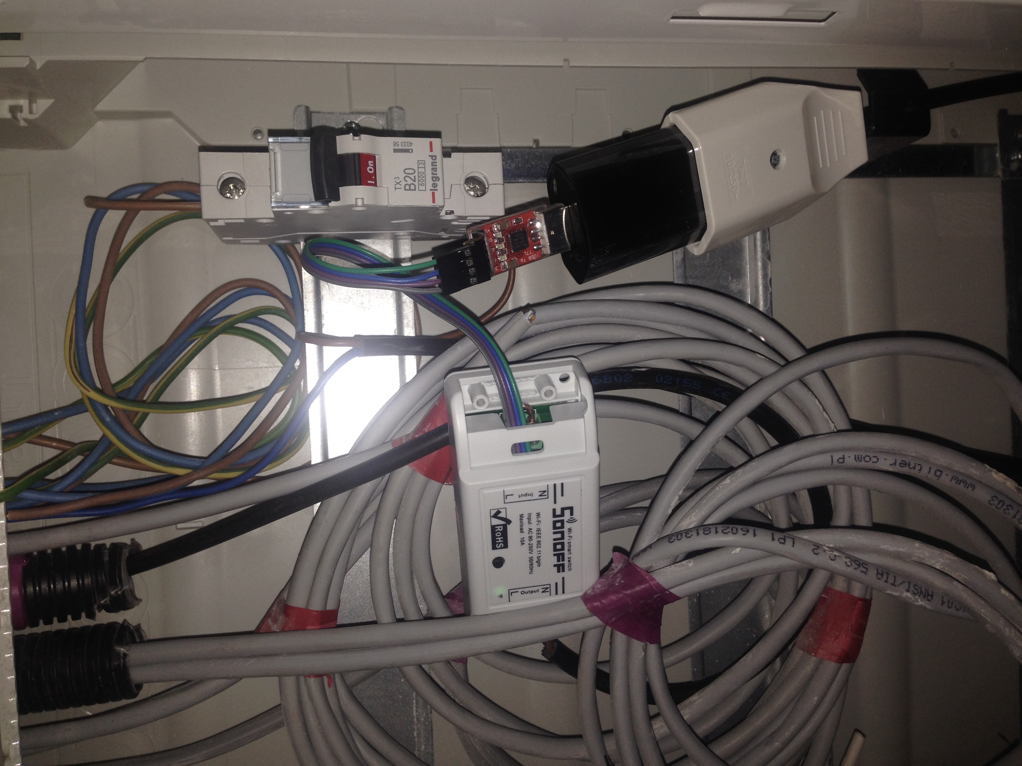

(@wojciech_69)
Wpisów: 41
Kurczę nie robiłem żadnych zdjęć samej zworki na sonofie ale mam jego zdjęcie w szafce elektrycznej ... może mało to wniesie do tematu ale zawsze coś 🙂
