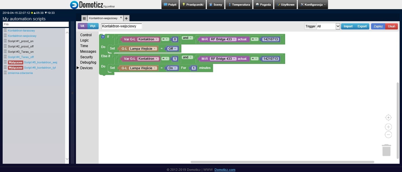

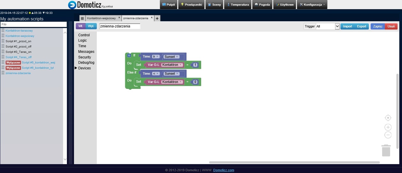

Dodałem wszystko według wskazówek ale nic się nie dzieje.
Zrobiłem też analitycznie dla drugiego kontaktronu w połączeniu z sonofem i drugą lampą.
Może jakiś jeszcze inny pomysł  😉
1504 kontaktron
W logach wywala co chwila :
2019-04-15 23:34:00.308 EventSystem: Event triggered: zmienna-zdarzenia_1
1504 Zmienna zdarzenia
1504 kontaktron

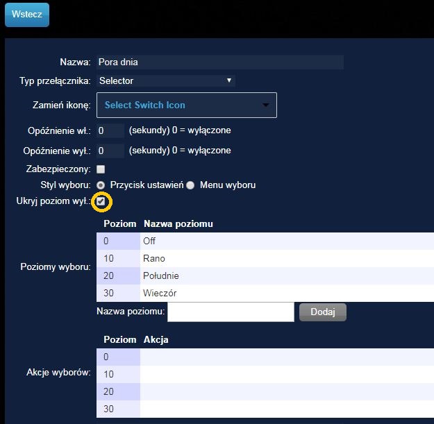

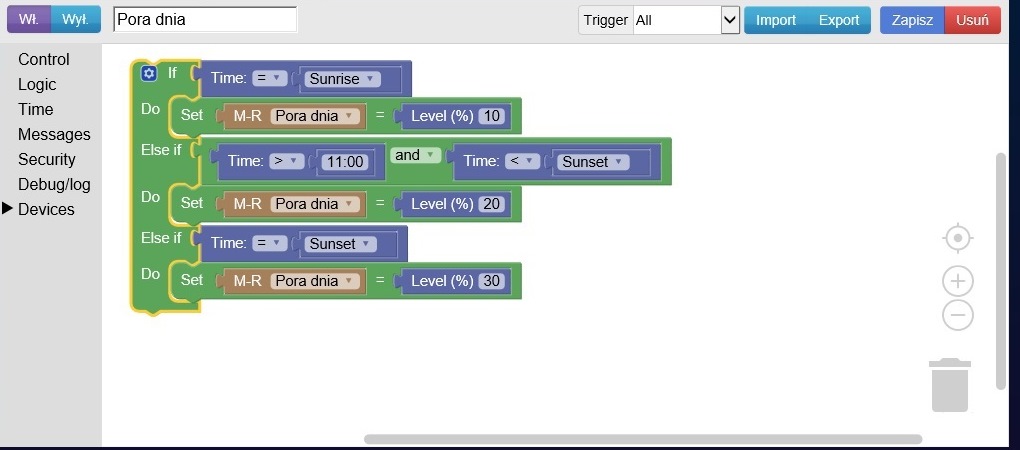

Nic się nie dzieje tzn plecenie wł/wył nie jest wykonywane jak rozumiem , używasz jednej z najnowszych wersji beta a w różnych wersjach z tymi BLOCKLY różnie jest , ale skoro nie chce ze zmienną to może ruszy z selektorem . Spróbuj utworzyć wirtualny przełącznik wyboru np taki
selektor pora
w ustawieniach ukryj poziom OFF czyli zaznacz pole oznaczone na żółto
selekt setup

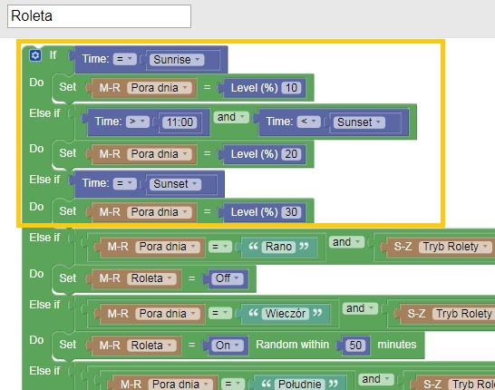

Zdarzenie które będzie zmieniać pory dnia w selektorze utwórz na przykładzie fragmetu mojego
pory dnia
I zobacz czy jak podmienisz w zdarzeniu zmienną na pole selektora "Wieczór" będzie reakcja na otwarcie drzwi.
Oczywiście nie musisz tworzyć pośredniej pory , tak jak jest u mnie bo raczej nie potrzebujesz

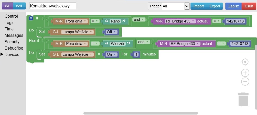

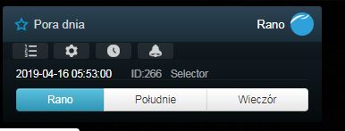

A więc tak zrobiłem w wirtualnych przełącznikach selektor Dokładnie taki sam jak ma kolega "Isom"  może się przyda na przyszłość .
Bloki takie jak zasugerowane :
pora dnia
Zdarzenie :
kontaktron wej poradnia
i finalnie wyszło ... ??

Mogę dziś potwierdzić że wszystko działa 😉
Bardzo dziękuję koledze  isom za wsparcie i za zużyty przeze mnie czas, na prawdę profesjonalizm 😉

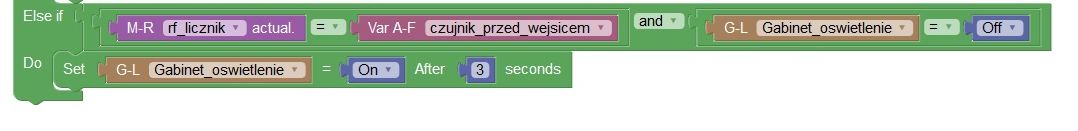

W załączniku prosty skrypt, który jak wiadomo się zapętla po wyłączeniu oświetlenia ponieważ w pamięci cały czas jest ostatnia wartość z czujnika. Nie można tej wartości zmienić używając set = "00000". Czy można to w jakiś sposób obejść? Albo zmusić zainstalowaną na RF Bridge tasmotę to wysyłania kodu z czujnika, a zaraz potem wysyłając same zera?

@ketonek w temacie w którym piszesz masz rozwiązanie tego problemu wystarczy się cofnąć i poczytać , nie będę powielał tego co już jest i to w tym samym wątku
Dodane : 20/10/2020 1:47 pm
(@ketonek)
Wpisów: 111
@isom wiem o co Tobie chodzi, natomiast łącznie mam 2 przełączniki które wysyłają 6 kodów, 5 czujników otwarcia okna/drzwi i planowane kilka(4-5) czujników ruchu. Zatem rozwiązanie które przedstawiłeś jest ok, natomiast dość mocno upierdliwe, dlatego pytam czy jest jakieś inne rozwiązanie dzięki któremu będzie to łatwiejsze/ładniejsze do ogarnięcia.
