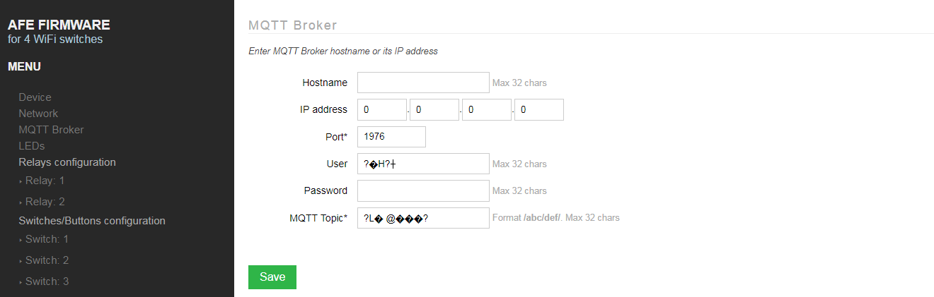

Dzisiaj po przyjściu, okazało się, że z 4 sonoffów, jeden działą poprawnie, dwa mają zupełnie wykasowaną pamięć i są ustawione w tryb hot spot, a jeden miał wymazane prawie wszystko poza konfiguracją sieci i nazwą.
Co mogło być przyczyną takiej awarii i jak się przed tym ustrzec?
Ten z działającą siecią nie pozwala skonfigurować MQTT, po zapisaniu dostaję coś takiego jak w załączniku.

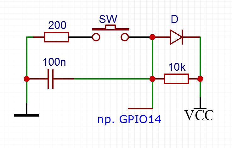

Czy przyciski do sonoffów masz poprowadzone na długich przewodach? Ja miałem różne problemy gdy przewody do przycisków prowadziłem obok przewodów z napięciem i jak miały kilka metrów. Niestety przewody takie działają jak antena i mogą indukować się zakłócenia. Rozwiązałem to dodając kondensator diodę i oporniki tak jak na schemacie.
rys 3

* Przewody do przycisków maja po max 20cm.
