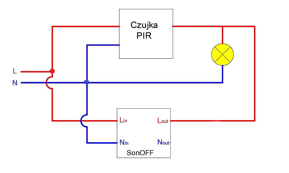

Witajcie. Nie jestem elektrykiem stąd moja potrzeba konsultacji z Wami.
Pragnę żeby działające oświetlenie zewnętrzne sterowane czujnikami PIR móc trwale włączyć w dowolnym momencie włącznikiem SonOFF Basic np. plenerowa impreza ogrodowa do rana. Narysowałem sobie taki schemat i zanim zacznę to wykonywać mam pytanko:
czy to zadziała ?  tzn czy się nie sfajczy PiR lub SONOFF kiedy:
- działa PIR i podaje 230V na  żarówkę ORAZ wyjście będącego w stanie WYŁĄCZONYM  SonOFF  BASIC
- działa SonOFF i podaje 230V na żarówkę w czasie kiedy  PIR czuwa ale nie wykrywa ruchu więc nie podaje 230V na żarówkę
Schemat
Wstawiłbym tutaj bezpośrednio rysunek schematu ale pojęcia nie mam jak to zrobić, nie mogę wgrać z dysku plików jpg, gif, pdf

Wystarczy tak
 SonOFFPIR
