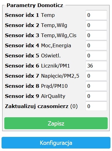

Zdarzenia pojawiają się w logach ale Domoticz ich nie rozpoznaje na poszczególne urządzenia RF z bramki tylko jako info z bramki.
Nie testowałem wszystkich IDX-ów bo jest ich tylko 9 a kanałów w bramce 16 ale przetestuję jak wrócę z pracy.

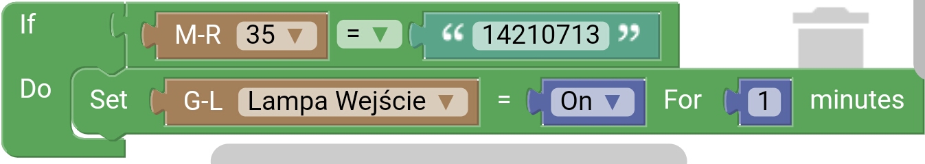

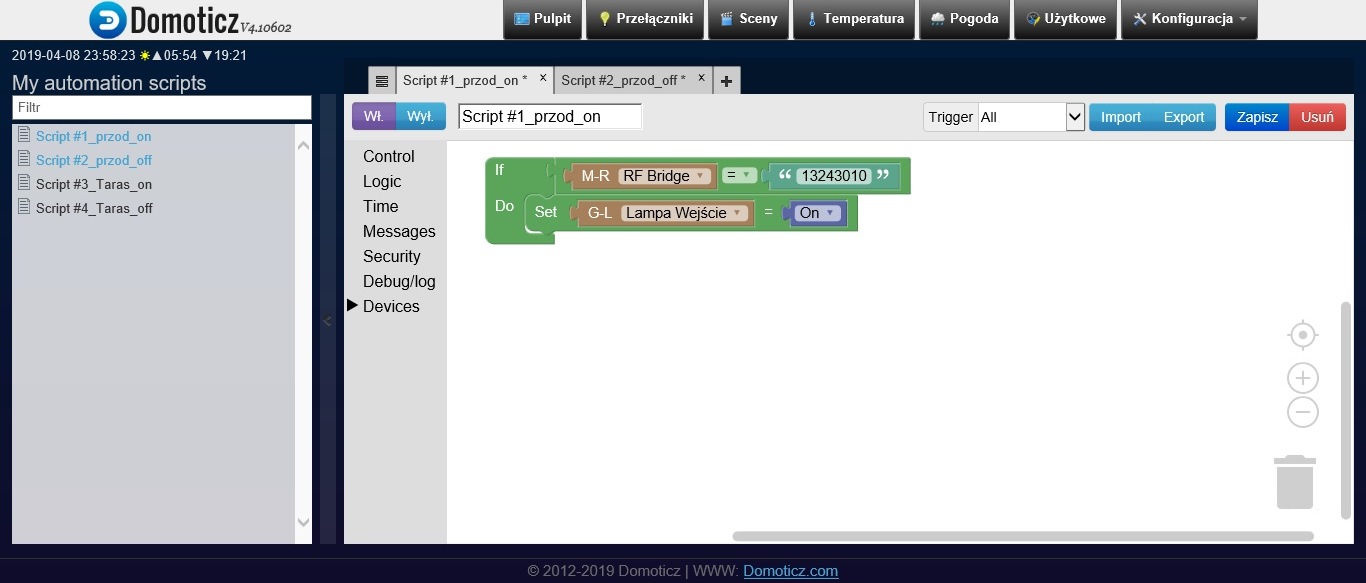

Zrobiłem taki blok pod kontaktron i przy otworzeniu drzwi zapala lampę na 1 min.
Lampa się zapala
Screenshot 2019 04 09 22 27 51
Dodane : 09/04/2019 10:30 pm
wojtek_gtx
(@wojtek_gtx)
Wpisów: 542
Dodane przez: wojtek_gtx
Lampa się zapala

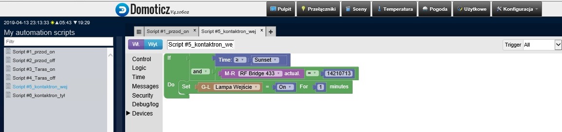

Jeszcze może mi ktoś podpowie bo chciałem tam wstawić blok sunset ale nie za bardzo wiem gdzie i przy jakim bloku logiki ... Próbowałem kilku opcji ale nic nie wymyśliłem
Dodane : 09/04/2019 10:59 pm
wojtek_gtx
(@wojtek_gtx)
Wpisów: 542
Witam ponownie
Uporałem się z kilkoma tematami w Domoticzu ale dalej walczę z problememi RF Bridge .

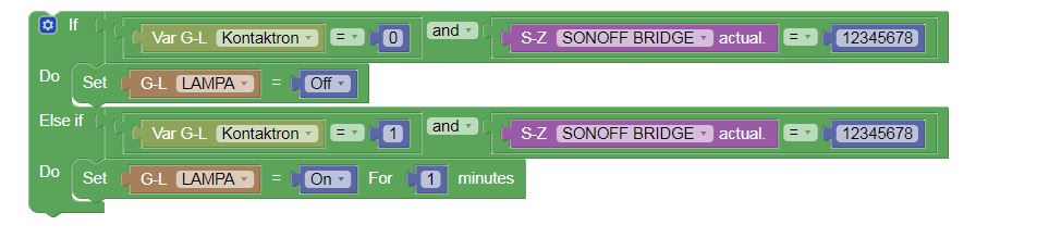

Stworzyłem Script 5 do kontaktronu jak już pisałem wcześniej dodałem opcję czasu "sunset" no i niby jest oki ale gdy otworzę drzwi zapala mi sie lampa na minutę i gaśnie po minucie zapala się znowu i tak flapuje ... o co chodzi ?
Przy czym kontaktron  kolejnego skryptu Script 6 jest analogicznie taki sam tyle że do tylnych drzwi i lampy z tyłu i tamten nie flapuje .
Jest dziwna zależność, jak otworzę drzwi z tyłu to lampa z przodu przestaje flapować i zaczyna tylna  i tak na zmianę ...
Proszę o wsparcie bo już mnie to drażnić zaczyna ... 😉 będę wdzięczny za pomoc.
Kontaktron
2019-04-13 23:09:00.048 EventSystem: Event triggered: Script #5_kontaktron_wej_1
2019-04-13 23:09:00.049 (Tasmota) Light/Switch (Lampa Wejście)
2019-04-13 23:10:00.062 EventSystem: Event triggered: Script #5_kontaktron_wej_1
2019-04-13 23:10:00.063 (Tasmota) Light/Switch (Lampa Wejście)
2019-04-13 23:22:00.229 EventSystem: Event triggered: Script #5_kontaktron_wej_1
2019-04-13 23:22:00.238 (Tasmota) Light/Switch (Lampa Wejście)
2019-04-13 23:22:03.228 MQTT: Topic: domoticz/in, Message: {"idx":35,"nvalue":0,"svalue":"7947417","Battery":60,"RSSI":6}
2019-04-13 23:22:03.229 EventSystem: Event triggered: Script #6_kontaktron_tył_1
2019-04-13 23:22:03.247 (Tasmota) Light/Switch (Lampa Taras)
2019-04-13 23:23:00.244 EventSystem: Event triggered: Script #6_kontaktron_tył_1
2019-04-13 23:23:03.264 (Tasmota) Light/Switch (Lampa Taras)
2019-04-13 23:24:00.258 EventSystem: Event triggered: Script #6_kontaktron_tył_1
2019-04-13 23:24:00.269 (Tasmota) Light/Switch (Lampa Taras)
2019-04-13 23:25:00.273 EventSystem: Event triggered: Script #6_kontaktron_tył_1
2019-04-13 23:25:00.283 (Tasmota) Light/Switch (Lampa Taras)
2019-04-13 23:26:00.285 EventSystem: Event triggered: Script #6_kontaktron_tył_1
2019-04-13 23:26:00.319 (Tasmota) Light/Switch (Lampa Taras)
Dodane : 13/04/2019 11:26 pm
@wojtek_gtx po dodaniu funkcji sunset , system sprawdza co minutę jaki jest aktualny czas i jeżeli odpowiada on wytycznym w skrypcie a kod bramki = prawda ,to polecenie jest wykonywane , czyli co minutę włączy lampę i jest to prawidłowe zachowanie skryptu, otwarcie drugich drzwi zmienia kod bramki na fałsz i dlatego skrypt nie zaświeca już lampy.  Zakładam że  kod  00000000 wysłany do bramki nie zrobi nic , dodaj do  skryptu jeszcze jeden SET , który po wykonaniu pierwszego " Lampa ON " wyśle do bramki 00000000 , wtedy dopiero naruszenie kontaktronu ustawi kod bramki na 14210713 . Nie mam takiej bramki ale przypuszczam, że to powinno pomóc

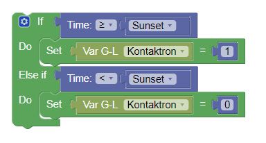

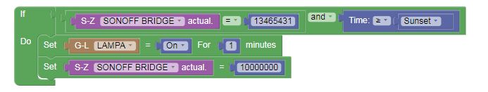

To inaczej . Kontaktron powinien wysłać do bramki dwa rożne kody  jeden otwarcie i drugi stan zamknięty , jeżeli tak nie jest to będzie problem z tym czasowym działaniem bo bez zmiany wartości 14210713 bramki, zdarzenie będzie działało w pętli. Po części sam już doszedłeś, że wysłanie innego kodu do bramki zatrzymuje tą pętlę ( otwarcie innych drzwi) . W teorii takie zdarzenie powinno wyglądać tak
blok1
W praktyce pewnie to nie zadziała bo do bramki można wysłać inny kod  tylko przez RF więc albo musisz zrezygnować z sunset , albo wysyłać jakiś kod który nie będzie włączał żadnego odbiornika np jakiś przekaźnik dolutowany do styków kontaktronu który nie będzie do niczego innego używany .
Jest jednak jeszcze jedna opcja , którą można wykorzystać
Trzeba sobie w domoticzu utworzyć zmienną użytkownika czyli Konfiguracja --- Zmienne użytkownika i tworzysz zmienną z dowolną nazwą np kontaktron jako liczba całkowita z wartością 0
potem robisz takie zdarzenie
zdarzenia zmienna
Natomiast zdarzenie załączające lampę musi wtedy wyglądać tak
zdarz lampa
Pierwszy skrypt ustawi zmienną na 1 po zachodzie słońca , natomiast jeżeli będzie przed zachodem ustawi tą zmienną na 0
Dodane : 14/04/2019 7:11 pm
