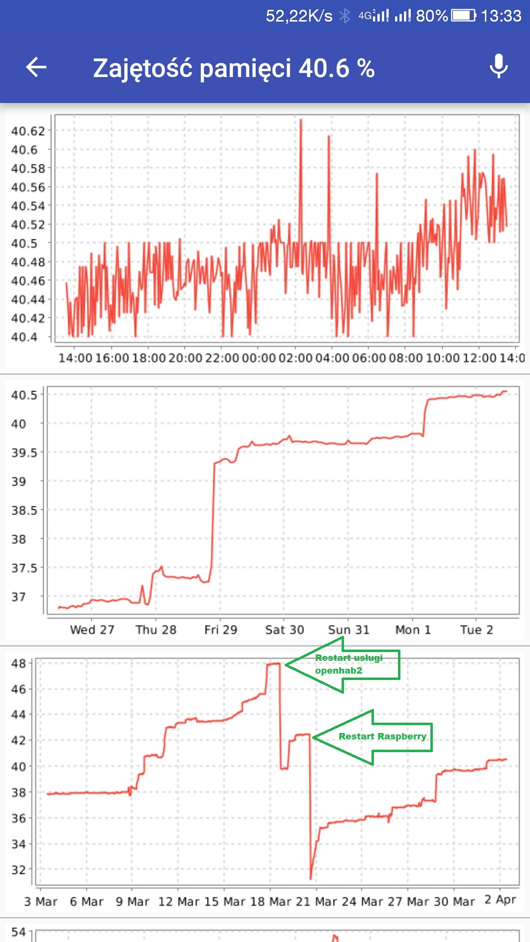

(@_marss_)
Wpisów: 178
Teoretycznie masz @isom rację, ale w praktyce coś jest lekko nie tak, bo zajętość pamięci ciągle narasta, a nie spada.
Trudno to dokładnie zbadać, bo trzeba długo poczekać na uzyskanie dużej zajętości, a jak już taka jest, to przeważnie brak czasu na zajęcie się zgłębianiem, a trzeba odzyskać utracone funkcjonalności.
Mój problem jest bardziej złożony, ponieważ zebrane statystyki nie przedstawiają rzeczywistego przebiegu problemu.
Na wykresie widać maksymalną zajętość 48%, a tymczasem komenda free -m podała, że było 96% i system zaczął ubijać procesy.
Dodane : 02/04/2019 12:40 pm

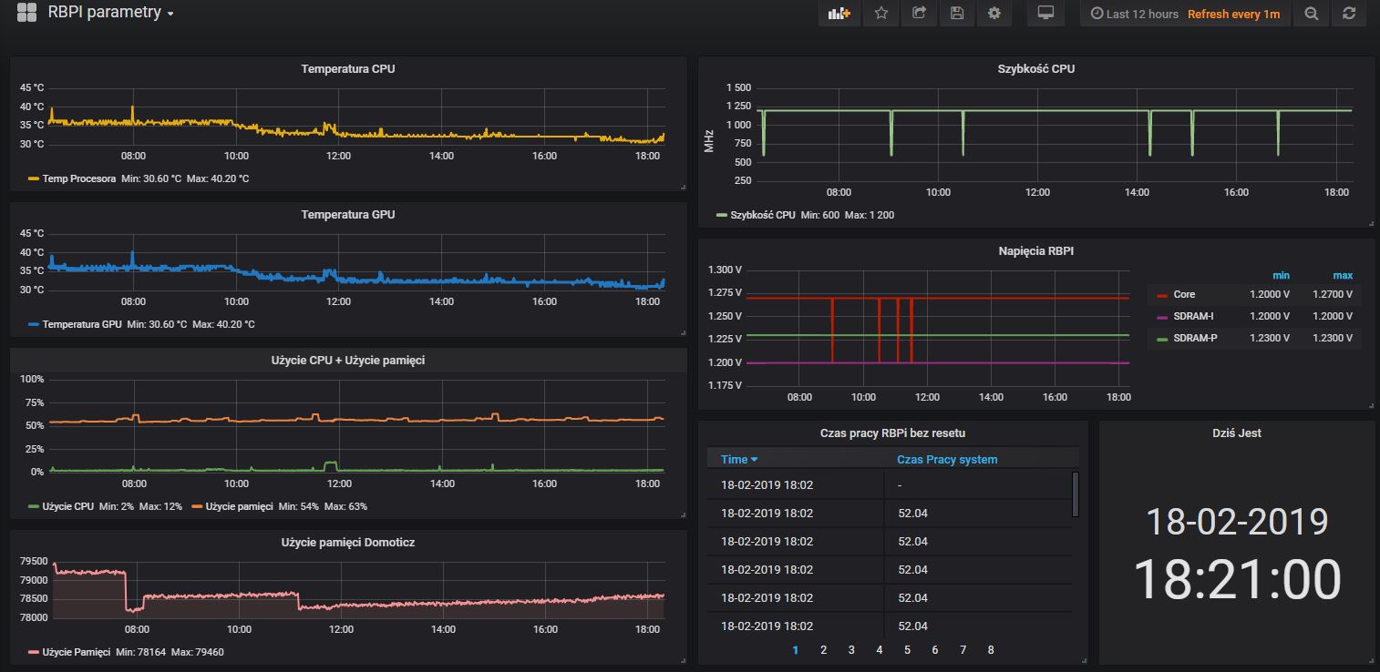

A jak nie dasz rady to proponuję domoticza 🙂 pomogę 🙂 oczywiście mam humor od wczoraj
a tak serio to archiwalny przegląd mojej maliny bo jestem poza siecią lan
grafana rbpi
Dodane : 02/04/2019 1:07 pm
