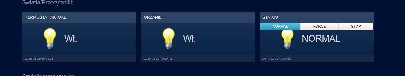

Zaczynamy od utworzenia wirtualnego przełącznika nazwijmy go GRZANIE i przełącznika wyboru z trzema sekcjami NORMAL, FORCE, STOP. Twój dotychczasowy przełącznik , który włączał fizyczny przekaźnik nazwałem  TERMOSTAT AKTUAL.
Po dodaniu wszystko wygląda tak jak na foto , a twój przekaźnik będzie obsługiwany przez GRZANIE.

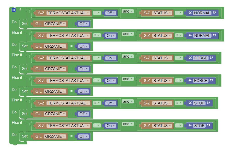

Teraz tworzymy zdarzenie , który zrobi to co ustawimy na selektorze , czyli w trybie NORMAL termostat będzie działał tak jak dotychczas , w trybie FORCE ogrzewanie będzie zawsze ON , a w trybie STOP zawsze OFF
termst. rozbudowa2

Witam! Bardzo dziekuje za pomoc. Działa swietnie:)

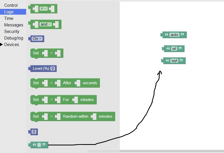

Witam serdecznie. Mam szybkie pytanko co to za funkcja gdzie to znaleźć, stworzyłem podobnie wyglądające zdarzenia z blockly, wykorzystując selektor wyboru na wirtualnym przycisku jako bypass grzania podobnie do normal, force, stop. Nazwałem inaczej wl, auto, wył. Moje pytanie brzmi co to bloczek w ostatnim polu w cudzysłowiu niebieski. Szukam i szukam i znaleźć nie mogę, ustawiłem to już jako dim level z poziomami odpowiadającymi przyciskom, lecz nie wykazuje chęci działania w żaden sposób. Z funkcji on na liście wyboru nie pojawiają mi się moje przyciski z nazwami . Na marginesie gdzie się edytuje funkcje disco mode?

@bartezzz przykład tego blockly był robiony w starszej wersji domoticza V4-9700 w wersji  4.10717 kolorystyka się trochę zmieniła
Generalnie trzeba wstawić okno opisowe odpowiednio do nazwy pola selektora czyli w twoim przypadku tak jak poniżej
 opis poziomów
