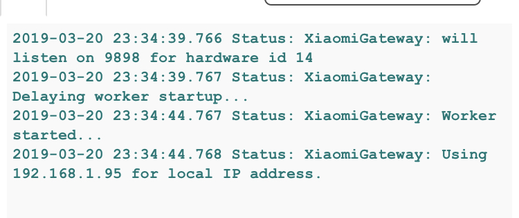

Wczoraj otrzymałem mój zestawi Xiaomi Smart Home. Próbowałem zainstalować to wszystko w Domoticzu. Jest sporo materiałów "prowadzących za rękę". W aplikacji MiHome zainstalowałem Gateway później pozostałe gadżety. Zdobyłem hasło, urządzenie w trybie developerskim, stały IP w sieci. I próba dodania tego do Domoticza.

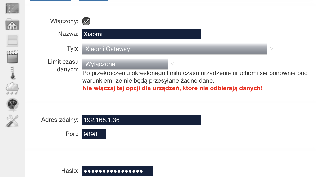

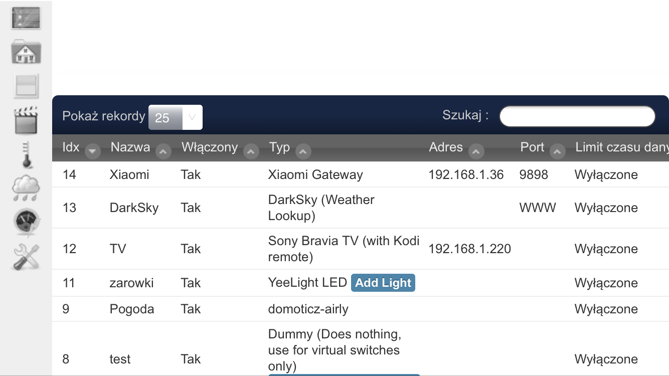

Dodałem nowy sprzęt - Xiaomi Gateway -nr ip, port 9898, hasło z aplikacji. Sprzęt został dodany. Ale niestety nie wyszukuje mi urządzeń, które mam powiązane z gateway. Próbowałem to jeszcze wczoraj odinstalować, zainstalować, wyczyścić cache i nadal bez sukcesu. I jeszcze nauczony doświadczeniem sprawdziłem logi antywirusa (tym razem niczego nie blokuje) i ewentualny firewall na routerze (port nie powinien być zablokowany).
Możecie ewentualnie podsunąć jakiś pomysł co może być nie tak.
Na zrzucie adres 192.168.1.95 to adres maliny. Domoticz jest na porcie 8084 jak w dostępnym obrazie.

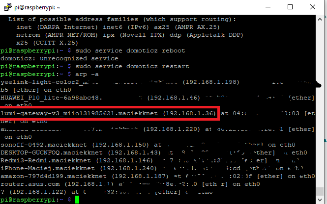

Sprawdzam w konsoli (za pomocą arp -a). i na raspberry wykrywa mi bramkę (załączyłem zrzut).

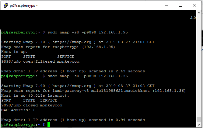

Sprawdzilem również czy otwarty jest port 9898 za pomocą: nmap -sU -p9898. Tutaj miałem dylemat czy podać adres maliny z domitczem, czy bramki xiaomi. Sprawdziłem wiec dla obu.
Dla domoticz (192.168.1.95) - port jest otwarty filtrowany
Dla xiaomi (192.168.1.36)- port jest zamknięty.

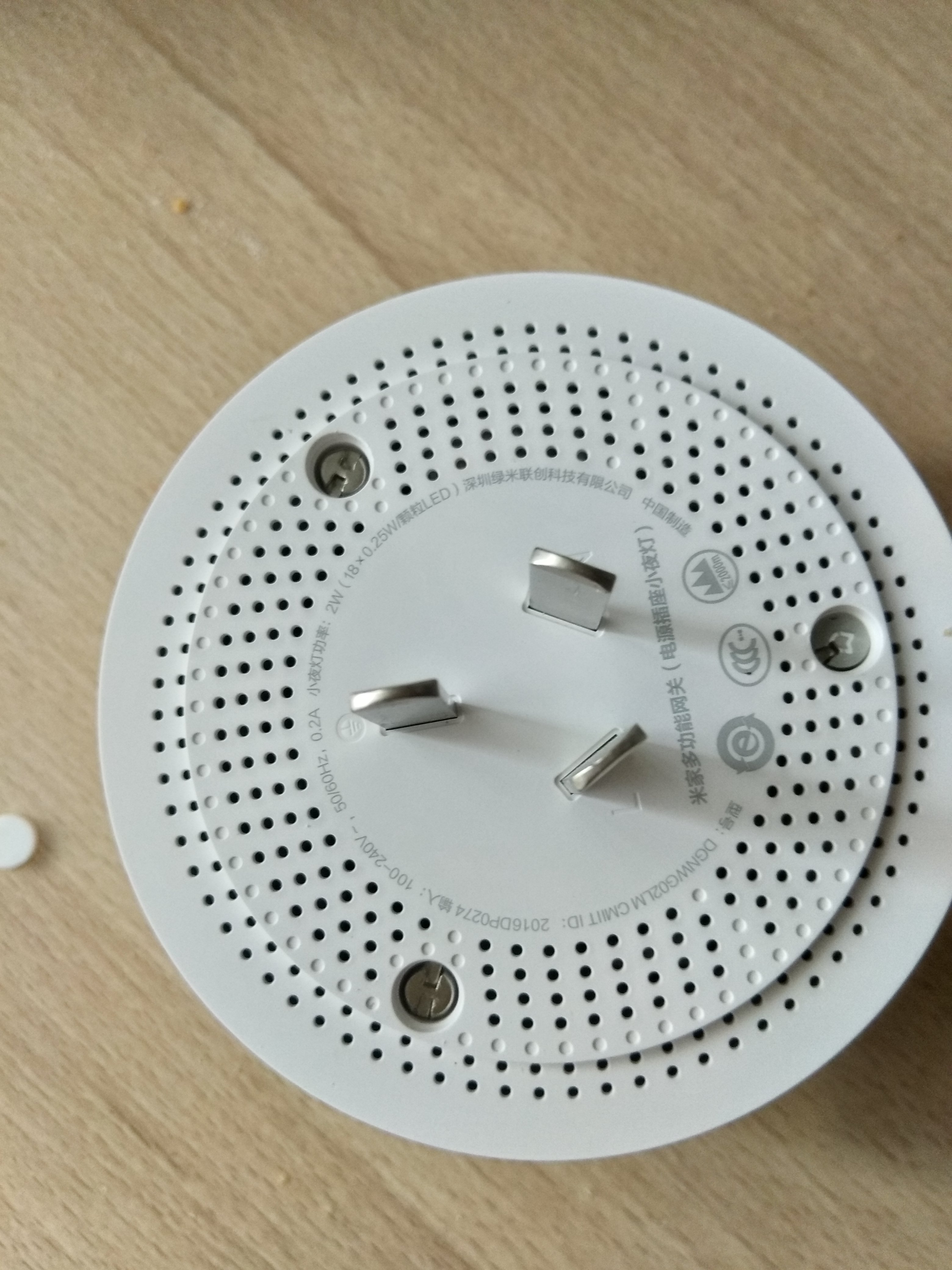

Więc  powiem jak ja to zrobiłem. W załączniku są zdjęcia

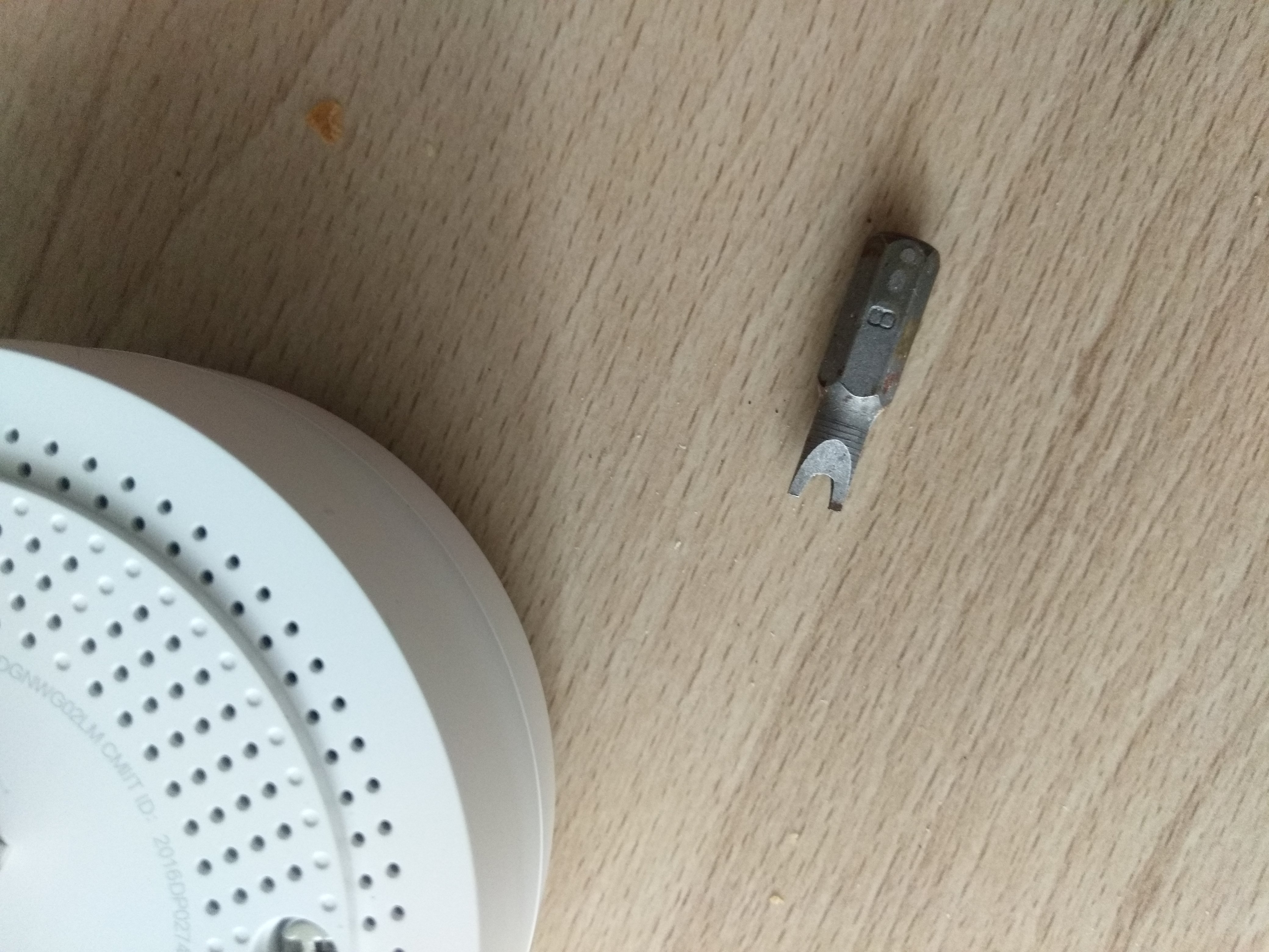

1.Rozkręcił najpierw bramkę. Potrzebny był śrubokręt z wyciętą końcówka lub coś podobnego nie wiem czy mocniejsze nożyczki nie dały by rady
2. Podłączyłem za pomocą taśmy klejącej kable do punktów styku - otwarta bramka xiaomi. Zgubiła mi się gdzieś lutownica więc na szybko trzeba było coś wymyślić. Uziemianie podłączyłem pod metalowy uchwyt przycisku .
3. Podłączyłem do komputera konwerter USB/TTL/UART/RS232. Zaczęła migać czerwona dioda. Niestety nie miałem zainstalowanych sterowników  do konwertera. Ale szybko można namierzyć ::
http://www.prolific.com.tw/US/ShowProduct.aspx?p_id=225&pcid=41
Następnie po zainstalowaniu sterowników -  mam Windows 7 - Start - Panel sterowania - menadżerze urządzeń -  Port COM i LPT - na jakim porcie COM pojawił mi się konwerter. U mnie był to port COM9
4. . Następnie otworzyłem sobie program Putty - zaznaczyłem serial zmieniłem w "Serial line port COM z COM1 na COM9 zmienił prędkość w "speed" z 9600 na 115200 . Następnie połączyłem  2 przewody z bramki z  2 przewodami od konwertera czyli GND  z bramki do GND konwertera oraz TX z bramki do RX konwertera.
4. Włączyłem bramkę pod zasilanie . Poczekałem aż przestanie migać niebieskie światło . Podłączyłem 3 kabelek RX z bramki do TX konwertera. Wcisnąłem Open w Putty i połączyło mi się z bramką xaiomi. Co chwileczkę na ekranie coś się przesuwało ale skopiowałem tekst do putty  psm-set network.open_pf 3 + enter i tak kilka razy dla pewności 🙂  . Później odłączyłem konwerter połączyłem się z domoticzem przez putty
czy port 9898 jest otwarty
sudo nmap -Pn -sU 192.168.0.147 -p 9898
i o dziwo był 🙂
Później dodanie bramki jak zwykle i wykryta 🙂
