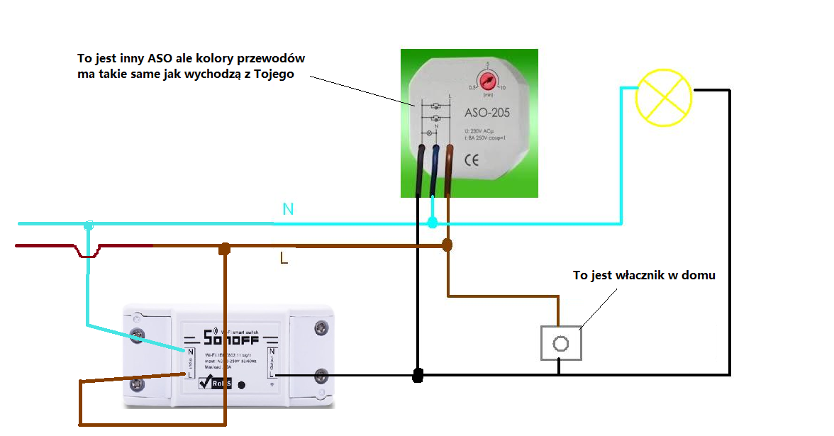

Zaczne od tego ze jestem laikiem jesli chodzi o elektryke ale lubie uczyc sie nowych rzeczy i mam nadzieje ze mi pomozecie. Przedstawie teraz o co mi chodzi. Mieszkam w bloku i mam swoje wlasne swiatlo na korytarzu. Mam w domu włącznik i dodatkowo zamontowany automat schodowy ASO220. Po właczeniu włacznikiem zapalam sobie lampe na korytarzu na 3minuty. Zamowilem sobie Sonoff Basic bo chcialbym moc zapalic swiatlo na korytarzu wracajac do domu.(teraz moge to zrobic tylko od srodka bo tam jest wlacznik). Moje pytanie czy mozna to zrobic? Jak to zrobic zeby dzialalo wlaczanie/wylaczanie z wlacznika z domu a takze z telefonu? Jak to podlaczyc jak sie do tego zabrac?

@jarecky najprościej zamontować sonoffa obok tego automatu , ustawić w sonoff automatyczne wyłaczenie kanału po 5-10 sek.
Podłączenie : Do niebieskiego od automatu podłączasz N in w sonoff  do brązowego automatu - L in sonofa i zostaje do podłączenia L - OUT sonoffa do czarnego od automatu.

Dzieki za wskazowki, a moglbym prosic jakis prowizoryczny rysunek tego podlaczenia bo nie bardzo wiem jak sie za to zabrac

@jarecky zaskoczyłeś mnie trochę, skoro nie możesz z tego opisu , patrząc na swój ASO wywnioskować jak to podłączyć to chyba bym sobie darował, albo poprosił jakiegoś znajomego, ale skoro chcesz próbować to proszę bardzo , tylko wyłącz prąd i  zanim go ponownie włączysz upewnij się trzy razy czy dobrze to podłączyłeś. Dołączam rysunek

Witam ponownie, udalo mi sie ogarnac to polaczenie i wszystko dziala idealnie. Teraz mam drugi sonoff basic ktory mam podlaczony do swiatla w korytarzu piwnicy. Wlaczam sobie czasowo (na 1min) przez ewelink swiatlo i wszystko gra. Chcialbym zrobic cos takiego zeby od tego sonofa puscic do piwnicy wlacznik monostabilny zebym mogl sobie wlaczyc swiatlo przyciskiem wychodzac z piwnicy a nie grzebac po telefonie. Teraz pytanie czy pod ewelink da sie zrobic taki wlacznik? Czy potrzeba inne oprogramowanje? Jesli tak to jakie?

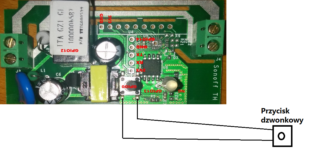

Jeżeli odległość od sonoff do tego przycisku w piwnicy nie będzie zbyt duża to możesz podłączyć ( dolutować ) się do nóżek wbudowanego włącznika w sonoff . Potrzebna lutownica z cienkim grotem.

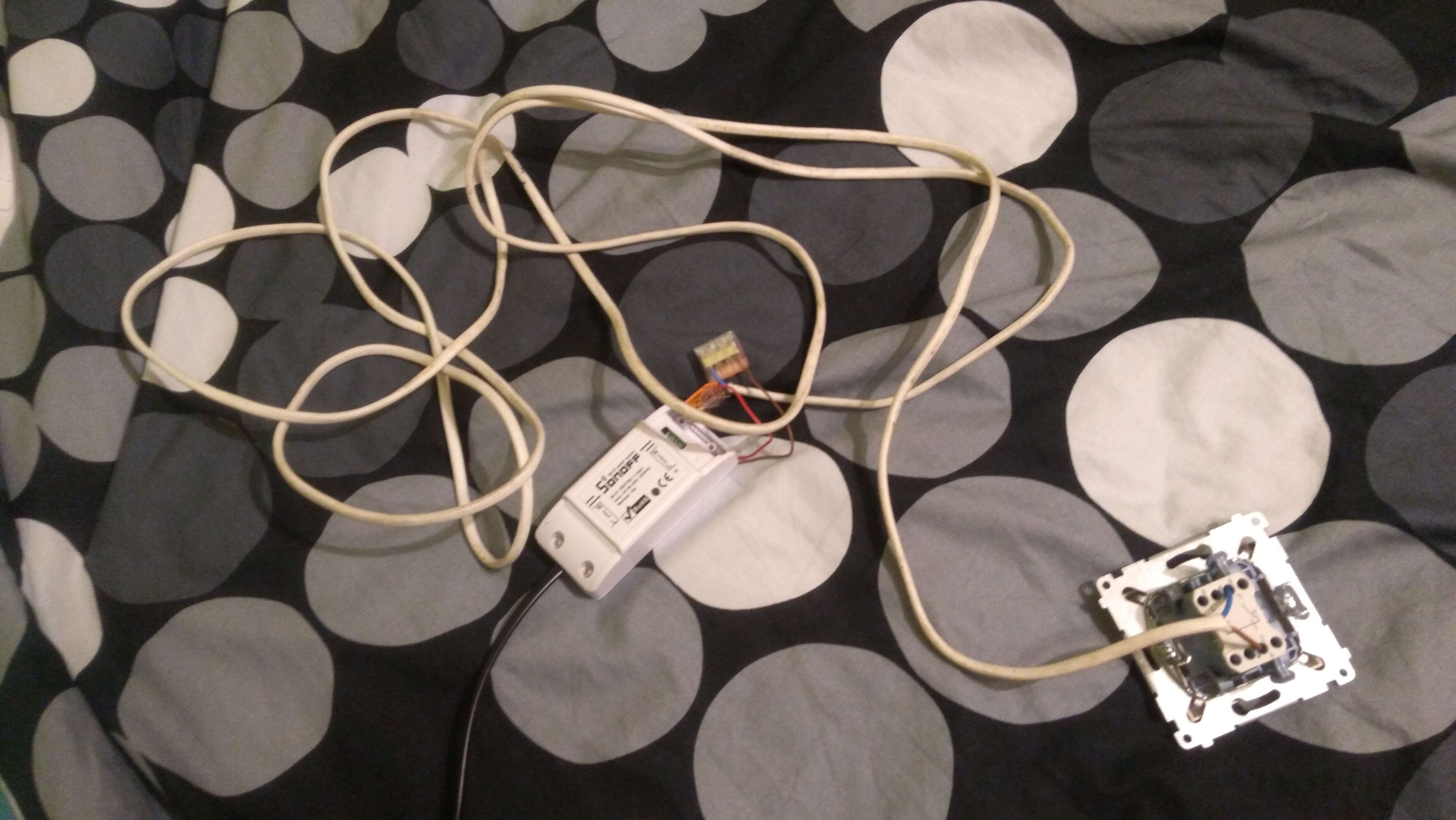

Sprawdzone na 3m kabla.
IMG 20190203 171950
Działa podłączone do oryginalnego przycisku.
Nawet przytrzymanie przycisku gdy wywoła się programowanie to ponowne naciśnięcie załącza normalny tryb.

Mógłbys podeslac zdjecie jak przylutowales kabelki do nóżek?

niestety nie zrobiłem zdjęcia, a teraz muszę dostać się do wnętrza aby to uczynić. Jeśli uzbroisz się w cierpliwość to zdjęcie podeślę jeszcze w tym tygodniu. Zaznaczę, że do samego przycisku dałem przewody 0,22mm taki od płytek stykowych.

Zamiast zdjęcia myślę, że wystarczy to
xyz
Dodane : 07/02/2019 12:37 pm
(@jarecky)
Wpisów: 6
Dzieki zdjecie pomoglo, przylutowalem i smiga az milo 🙂

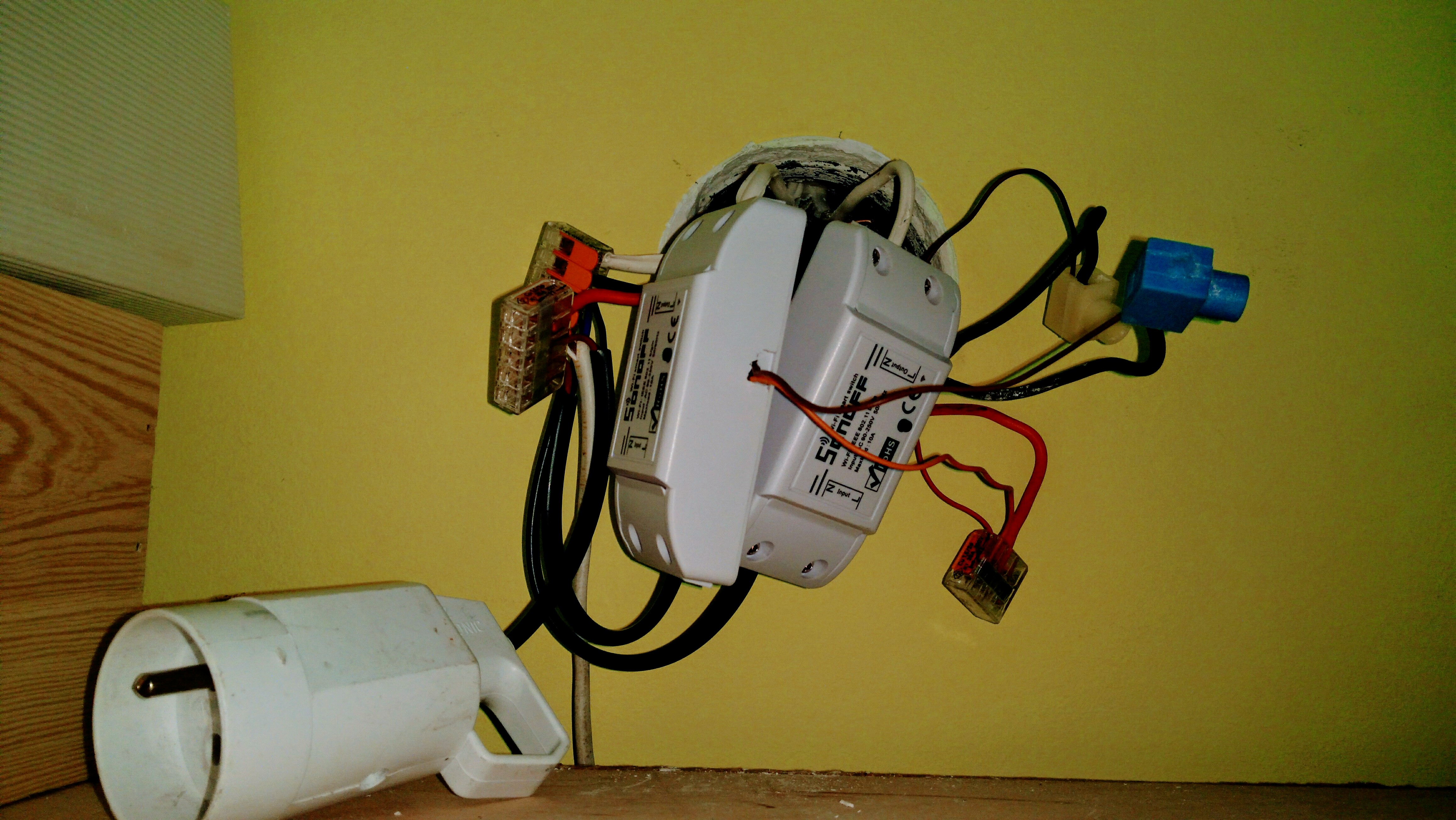

Efekt końcowy nie powala ale jest nad szafa więc nie przeszkadza.
