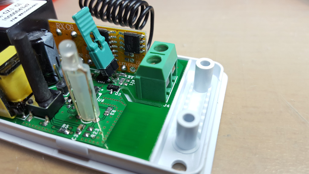

Do samego wgrania alternatywnego softu do tego modułu nie wystarczy wcisnąć przycisk wbudowany w sonoff , a to dlatego, że GPIO 0 , które ten przycisk obsługuje jest również wykorzystane przez moduł RF, czyli musimy  zewrzeć to GPIO 0 do masy pomijając moduł RF. Jak to zrobić ? Jedna z metod to zwarcie między sobą ścieżek przygotowanych do wlutowania rezystora R21
I można to sobie zrobić tak jak na poniższym foto wlutowując w miejsce  R21 zworkę , którą zwieramy przed podaniem zasilania w celu wprowadzenia modułu w tryb flash.
sonoffrfjmpr

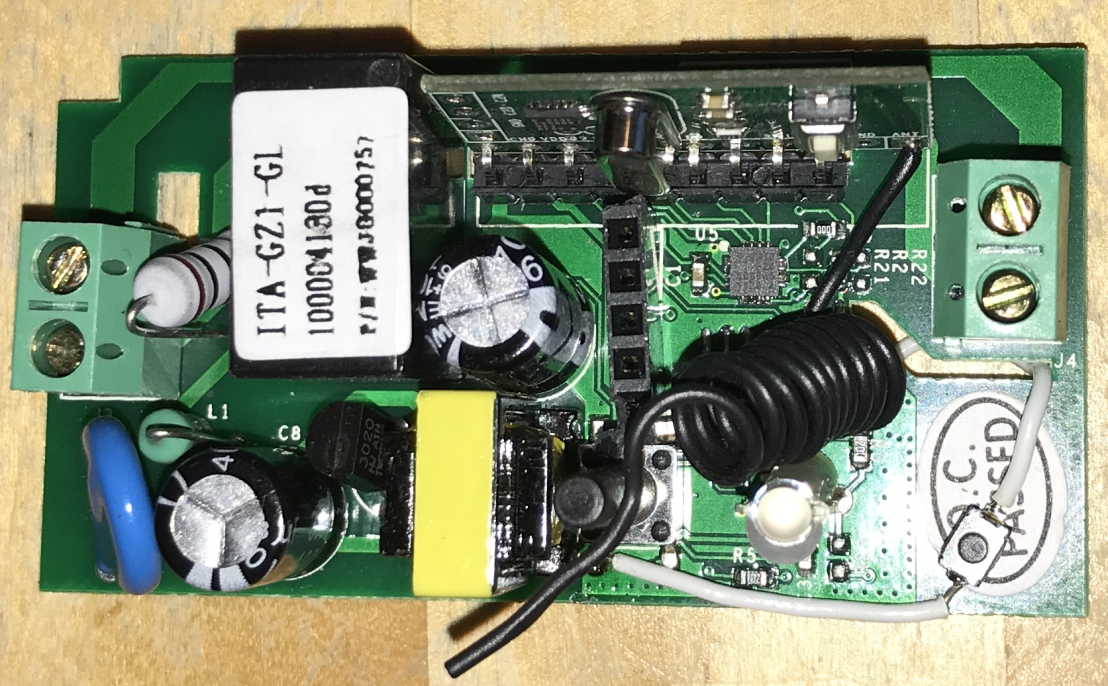

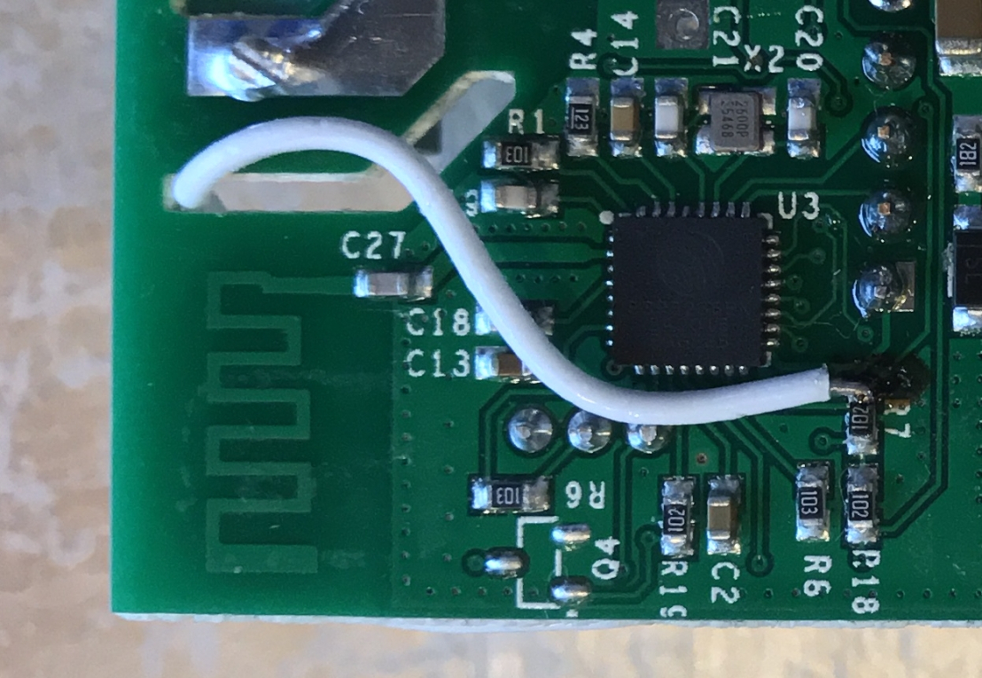

Druga metoda równie skuteczna to dolutowanie się do rezystora R7 , który łączy się bezpośrednio z GPIO 0 i zwieranie tego przez dodatkowy przycisk do masy . Dołączam foty gdzie się wlutować i jak to połączyć
sonoffrf GPIO 0
sonoffrf flash

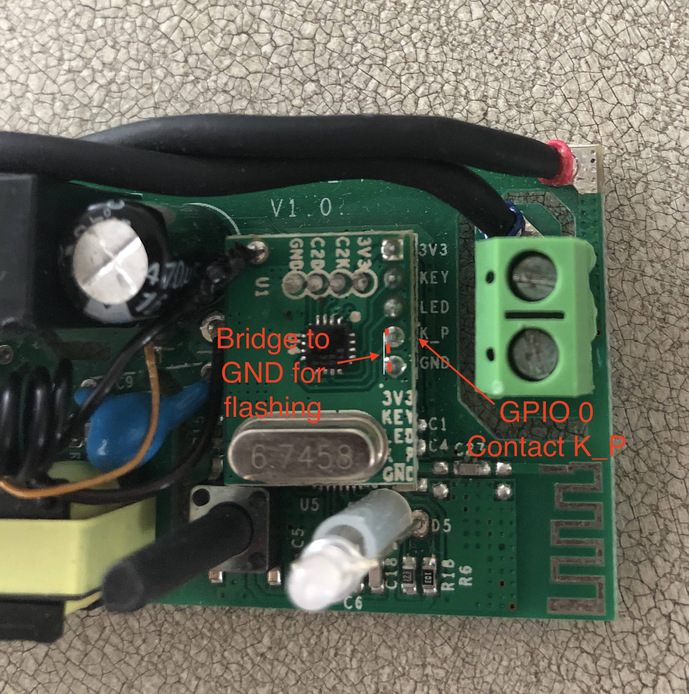

Zeby to samo uzyskać przy module sonoff R2 RF  06/2018 robimy tak jak na foto poniżej
sonoff RF 2
