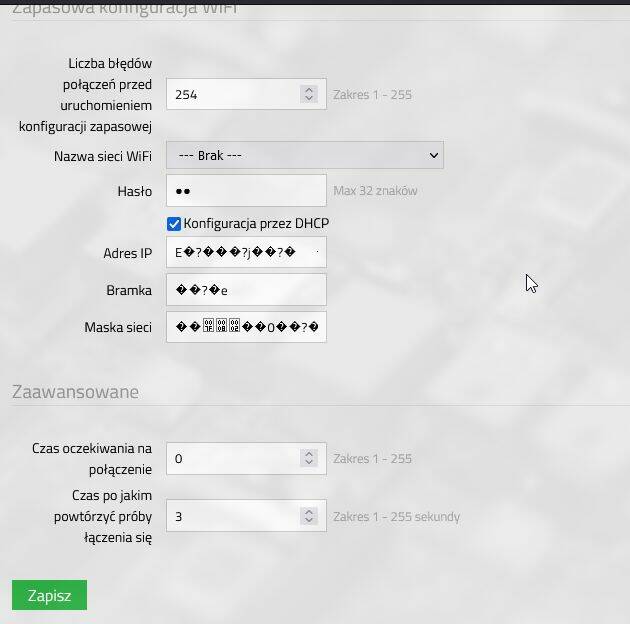

Problem nadal z jednym z sonoff 4ch po zanikach łapie zawieszkę - kondensator zmieniony i nadal to samo. Po zaniku taka przypadłość:
Po zaniku napięcia
Po ustawieniu wraca do życia. Co więc może być ?? Co może wprowadzać zamęt ?

@daro1003 takie cos to problem z pamięcią flash - coś tam rozsypał pliki zapisane.
Generalnie pamięć flash ma swoją żywotność ilość cykli odczytów i zapisów - raczej jeszcze nie kończy się ta żywotność
tutaj ewidentnie problem z odczytem
trudno mi powiedzieć jaka jest przyczyna.
Dodane : 12/08/2022 3:29 pm
Czyli przewalutowanie całego ESP8285 powinno załatwić sprawę trochę szkoda sonoffa wolę posłać na straty inny 4 kanałowy moduł z takim ESP.
Dodane : 12/08/2022 9:51 pm
Spróbuj najpierw wyczyścić flash (są odpowiednie flashe do tego https://www.smartnydom.pl/download/blank-1mb-do-czyszczenia-esp8266-esp8285-1mb-flash/   ),jak to nie pomoże to wgraj np tasmotę i popatrz ,czy na nim tez są te problemy.
