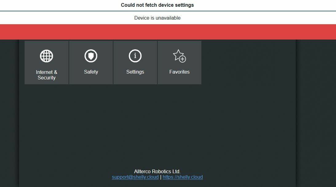

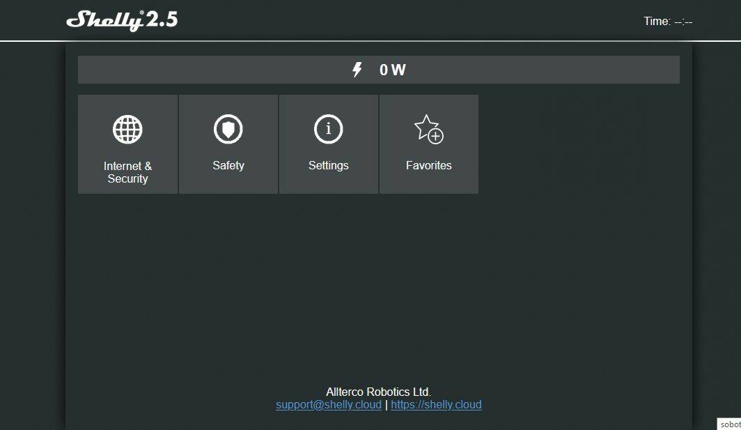

Podmieniłem w kolejnej schelly ale kurcze nie wrucił do życia niby się łączy ale roleta nie działa jak się podłącze przez przeglądarkę mam tak:
Co może być z nią ?
schelly1
schelly
Żadna opcja nie wchodzi no i dioda nie świeci na niej z tył.
Dodane : 18/06/2022 9:02 pm
Wrzuć mu ping z opcją -t ( w windowsie) , jak jest aktywny to odpowiada na nie , jak się rozłączył/ zresetował/ nie wstał ,to pingów nie będzie.
Może jest tak ,że przez chwilę pochodzi i się resetuje ( to też oznaka ,że coś nie tak z przetwornicą). Jak przyłożysz ucho to słychać pisk ?
