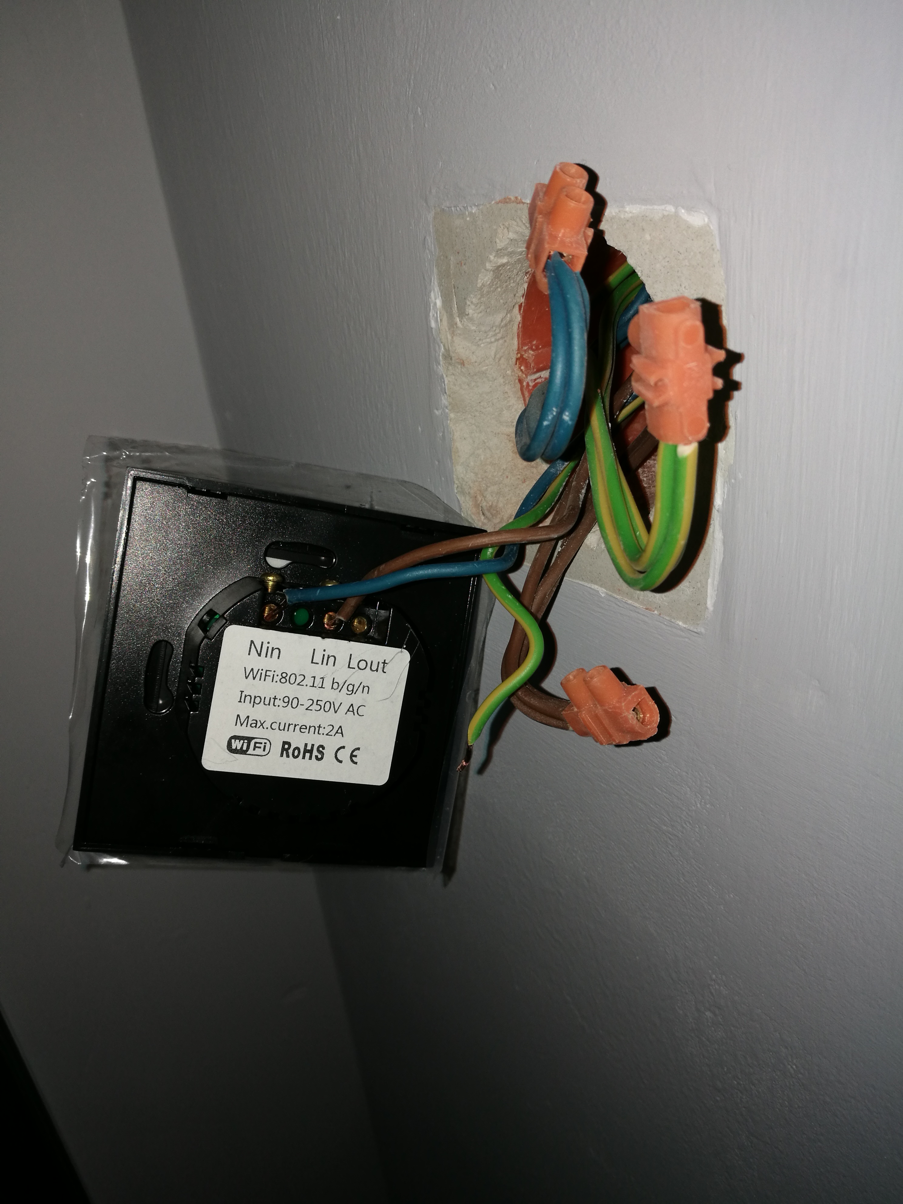

Hej wracam do tematu mam instalacje w domu 3 żyły da się podłączyć te urządzenie proszę o pomoc
