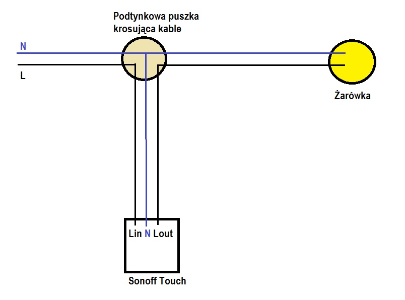

Witam, podepnę się. To jak powinien wygladac shemat dobrze wykonanej instalacji pod sonoff touch
Dodane : 31/07/2017 12:44 pm
Dodane : 31/07/2017 7:04 pm
 wNuk
(@wnuk)
Czyli tu nic mostkowanie nie da...a jak by to wygladalo na instalacji bezpuszkowej?
Dzieki za schemat.
Dodane : 01/08/2017 8:25 pm
wyzwanie polega na tym, że do puszki gdzie instalujesz sonoff'a touch muszą iść 3 kable (żyły). Jak obserwuje instalacje w PL to na ogół idą tylko 2. Więc jeśli idą 3 kable to jest szansa że dasz radę - gdzieś Ci te kable wychodzą, w skrzynce jakieś? jeśli je zidentyfikujesz to daj znać

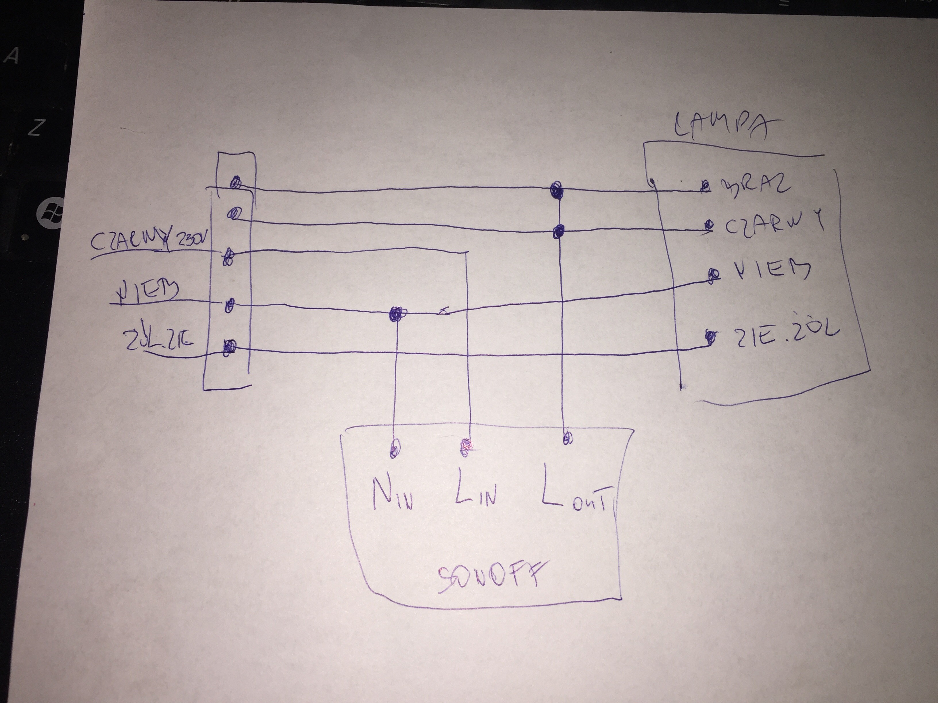

Kupiłem ten włącznik i mam następującą sytuację:
- w przełączniku mam 3 przewody: czarny, niebieski i żółto-zielony
-w lampie mam 4 przewody: jak wyżej + brązowy
Lampa jest na dwie żarówki, natomiast będę używał tylko jednej.
Pytanie jak podłączyć sonoff i które przewody do lampy
Dodane : 20/09/2017 5:15 pm
Dodane przez: Piotr Szlagor
kolory kabli tutaj raczej nie mają większego znaczenia - albo nie będa miały znaczenia, żeby być precyzyjnym
  • koniecznie musisz znaleźć miejsce gdzie krosują się kable z przełącznika w ścianie i idące do lampy - najczęściej to jest puszka podtynkowa
  • to w puszcze będziesz musiał dokonać trochę modyfikacji jak kable są łączone.
  • zidentyfikuj w puszcze
    • drut z 230V - fazę (wg sztuki powinien być czarny)
    • drut neutralny (powinien być niebieski)
    • te trzy kable które idą do przełącznika
    • te cztery kable idące do zarówki
  • narysuj je na kartce z kolorami i opisem jak jest teraz podłaczone
  • w odpowiedzi narysuję jak powinieneś je zmodyfikować
Dodane : 20/09/2017 7:31 pm
(@fb_-piotrszlagor)
Wpisów: 5
Tak to wyglada
947E9346 A3F2 45E2 884C 544A70232663
Dodane : 21/09/2017 4:40 pm
pytaj jak coś nie będzie jasne.
to będzie tak działać, że wszystkie zarówki zapalą się jak włączysz sonoff'em
Dodane : 21/09/2017 8:42 pm
(@fb_-piotrszlagor)
Wpisów: 5
Super, działa bardzo dziękuję za pomoc  🙂
Dodane : 22/09/2017 4:28 pm
