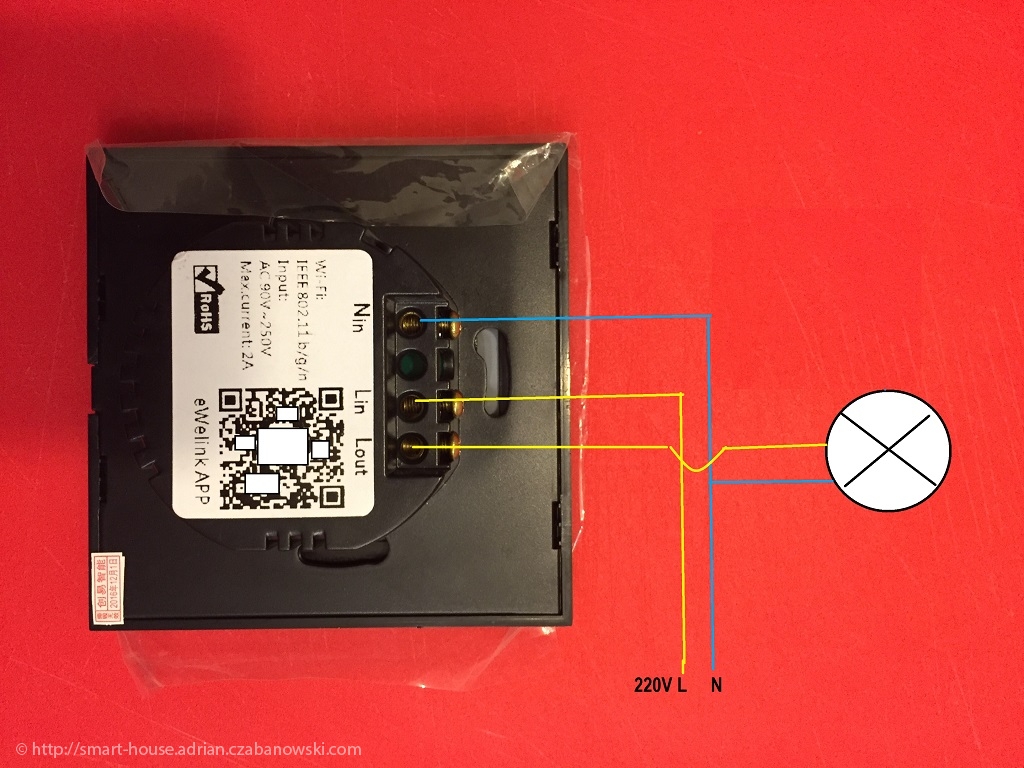

Wpisów: 4097
tak to wygląda:
Dodane : 22/02/2017 8:55 pm

tylko, że to tego włącznika muszą iść trzy kable.
  • Masa do Nin
  • Faza do Lin
  • Faza Lout do żarówki
jeśli masz dwa kable to rozumie, że podłączasz do Lin i na wyjściu do Lout a Nin masz bez kabla, tak? To pewnie nawet ten przełącznik Ci się nie uruchamia. Świeci się?
W tym przełączniku jest układ elektroniczny , który wymaga zasilania Masa - N i Faza L. Jak sobie dobrze wyobrażam to podłączasz tylko fazę do tego przełącznika.
Najprawdopodobniej masz zrobione, jak w większości instalacji w nasz kraju, że do przełącznika w ścianie idzie faza, która wraca do żarówki, a przełącznik w ścianie ją przerywa, przez co zapalasz i gasisz światło.
Jak na rysunku N w ogóle nie dochodzi do wyłącznika, a Sonoff Touch go potrzebuje, żeby się uruchomić.
Muszę Cię zmartwić, że nie podłączysz tego przełącznika, dopóki nie puścisz do puszki kabla z 3 drutami.
Dodane : 27/02/2017 11:33 pm
