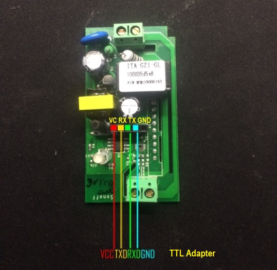

Czy jak flashujesz to wejście w tryb wgrywania robi się przez wciśnięcie przycisku i trzymanie podczas włączania do USB ? W Sonoff DUAL jest z tym problem
Dodane : 20/02/2017 9:50 pm
w sonoff basic pod vcc jest RX nie TX
Dodane : 21/02/2017 12:00 am
(@tomaszraszowski)
Wpisów: 162
U mnie sflashowałem oba jednym kablem który sobie spreparowałem i oba się wgrały tak jak przedstawiłem na obrazkach. Nawet widać tam moje zapiski markerem na nim 😀
Ogólnie to tak, uruchamiam FLASHERA ustawienia są zapisane po 1 konfiguracji wiec nic nie zmieniam, podłączam USB i klikam FLASH i niczego nie naciskam nigdzie i pięknie się wszystko wgrywa.
Dodane : 21/02/2017 12:04 am
No ja w tym momencie wgrywam do sonoff basic i mam
  • w Sonoff pod VCC -> RX (GPIO3) - który idzie to adaptera TTL-USB  do TX
  • poniżej TX (GPIO1) który idzie do adaptera do RX
Jeśli patrzysz na oznaczenie w adapterze TTL-USB i to co tam jest napisane traktujesz, że tak samo jest w Sonoff to tak tam nie jest - tam są inne GPIOs
Ona muszą być podłączone na krzyż
  • Sonoff RX - odbieranie danych - adapter TX- nadawanie
  • Sonoff TX - nadawanie danych - adapter RC - odbieranie
Przykładowe zdjęcie TH10 z netu
A tu masz Sonoff Basica:
Dodane : 21/02/2017 12:25 am
(@tomaszraszowski)
Wpisów: 162
Najmocniej przepraszam, flashowanie odbywa się tak:
Uruchamiam FLASHERA i podłączam USB z WCIŚNIĘTYM guzikiem na SONOFF, puszczam guzik po podłączeniu USB i klikam FLASH i się wgrywa.
Specjalnie podczas pisania tego posta wgrałem raz jeszcze firmware aby się upewnić i połączone mam VCC TX RX GND i idzie śmiało.
Sprawdził bym z odwrotnie podpiętym TX RX ale mam zaklejony już ten kabel 🙁 ale sprawdziłem miernikiem i wszystko podłączone jak wyżej pisałem.
Dodane : 21/02/2017 12:33 am
Wgrywa Ci soft, bo jest dobrze podłączone kablami. Kable są ok. Tylko żółte w Sonoff nie jest RX tylko TX. Mówimy tylko o oznaczeniu pinów w Sonoff, nie adapterze i nie wgrywaniu.
 w ESP
  • RX to GPIO3
  • TX to GPIO1
jeśli dasz programowo sygnał na GPIO3 w Sonoff to uaktywni Twój żółty nie zielony pin w Sonoff
pzdr.a
Dodane : 21/02/2017 12:59 am
(@tomaszraszowski)
Wpisów: 162
Chyba kumam 🙂
Czyli TTL RX ma być podłączony do TX a nie jak myślałem RX do RX a TX do TX ? Czyli tzw CROSS ma być ? 🙂
Jeśli tak to wybaczcie moją nieznajomość podstawowych zasad  😀
Później w takim razie pozmieniam wszystko w opisie  🙂
Dodane : 21/02/2017 1:13 am
dokładnie - musi być cross, 3maj sie
