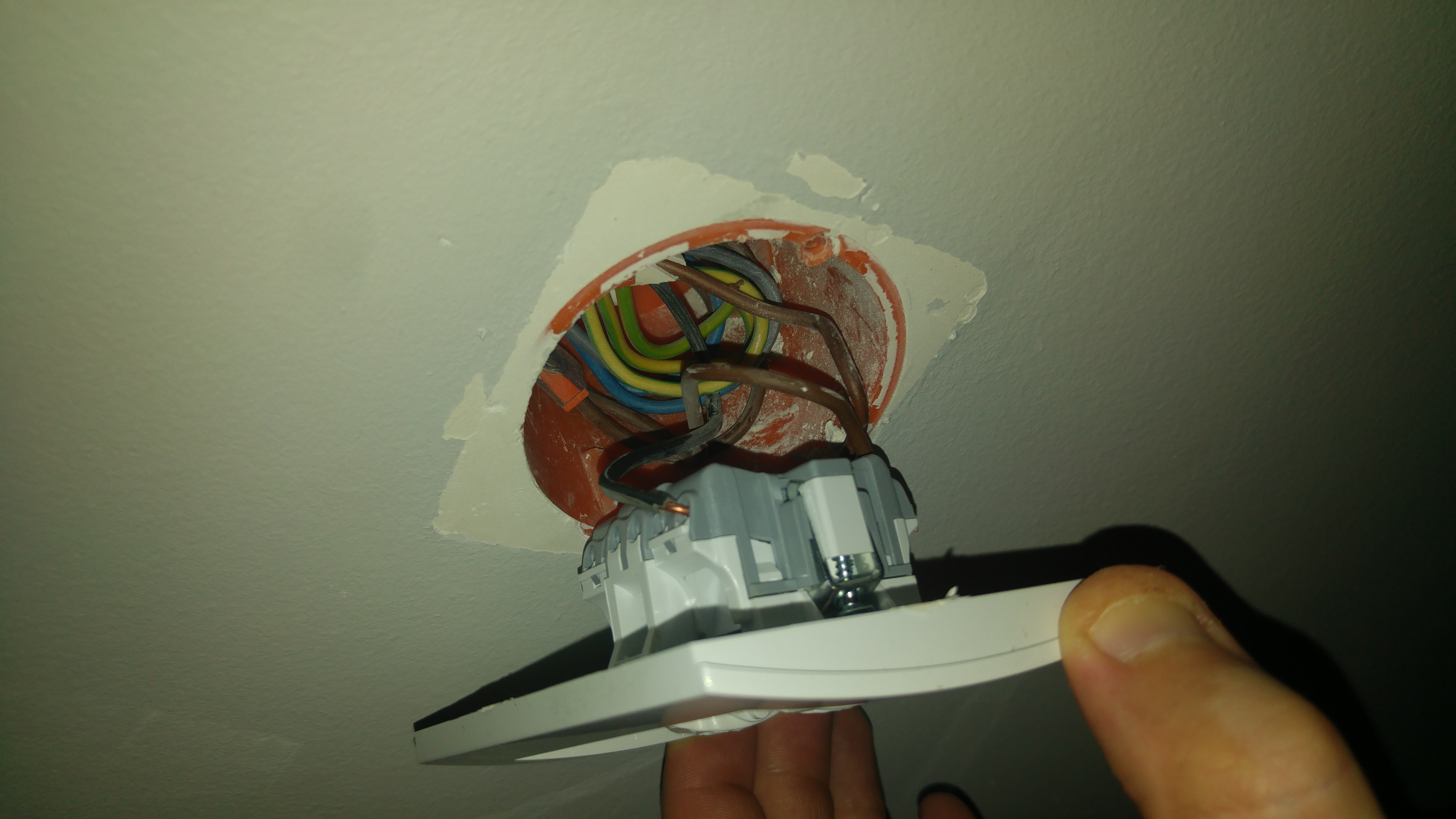

@majkel odłącz tego sonoffa , do czarnego i niebieskiego podłącz żarówkę , jak nie będzie świeciła to musisz przerabiać instalację  żeby ten sonoff działał .

@isom Nie świeci,
Czy jakoś mogę to obejść?
Jeżeli nowa instalacja to czym będzie się różniła od obecnej?
W drugim pokoju świeci ale miga

Jeżeli nowa instalacja to w tej puszce od włącznika będą wszystkie połączenia i wtedy tam też jest pełne zasilanie dla sonoffa , u ciebie pewnie masz puszkę gdzieś nad włącznikiem przy suficie i do niej trzeba się dostać.
Jak znajdziesz tą puszkę to może się uda

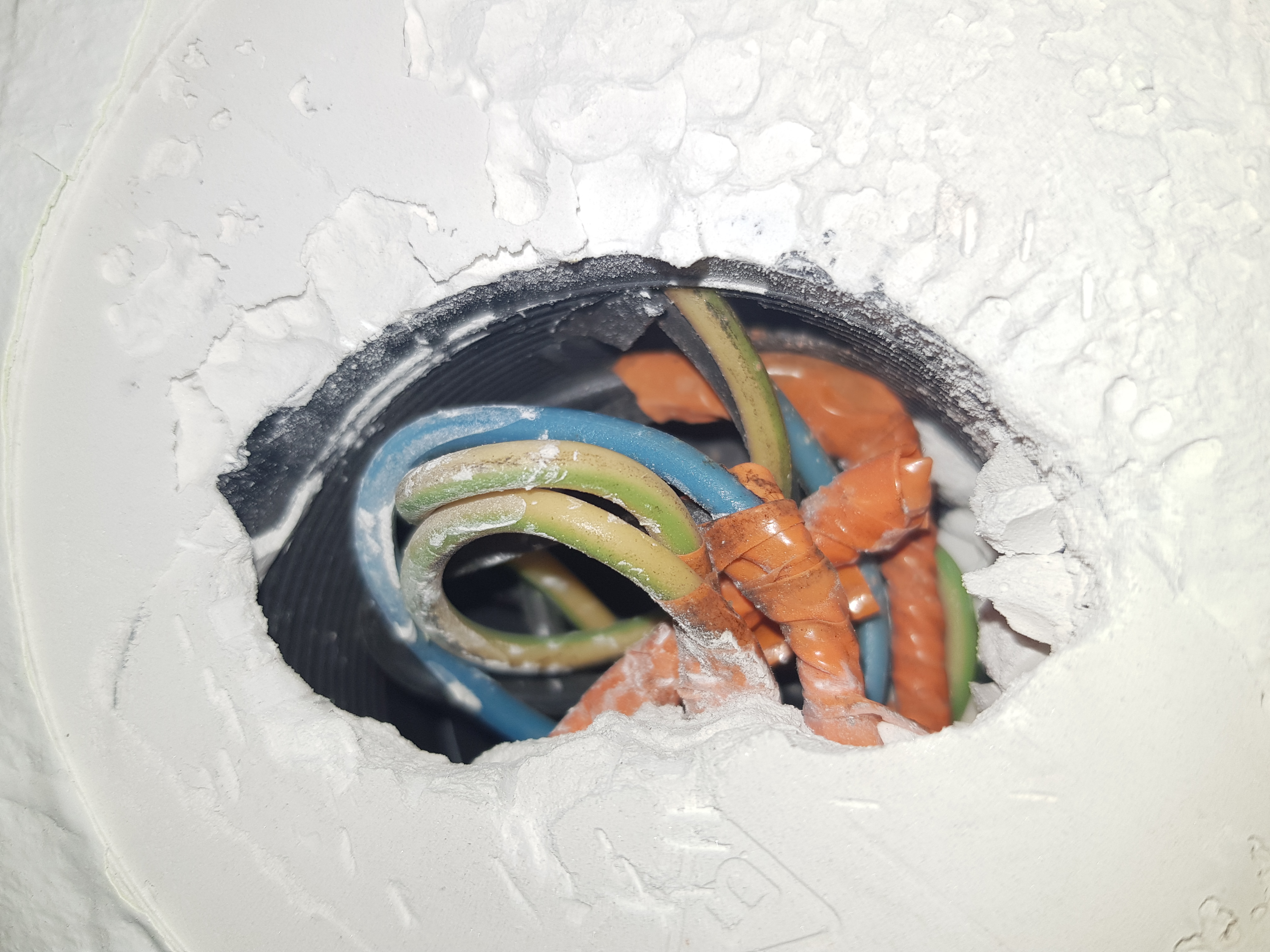

@isom Mam coś takiego

No i pięknie . Musisz bardziej odsłonić tą puszkę i najlepiej kombinerkami z izolacją delikatnie wyciągnąć te poskręcane połączenia .
Najlepiej do tej roboty wyłączyć prąd w domu. Znajdujesz sobie niebieski kabel, który idzie w górę z tej puszki , na pewno będzie połączony z innym niebieskim i to będzie N ( czyli to czego na brakuje w puszce włącznika, potem  w tej górnej puszce znajdujesz żółto zielony , który idzie w dół ( w kierunku włącznika) odłączasz go z miejsca gdzie był i łączysz z tymi niebieskimi.

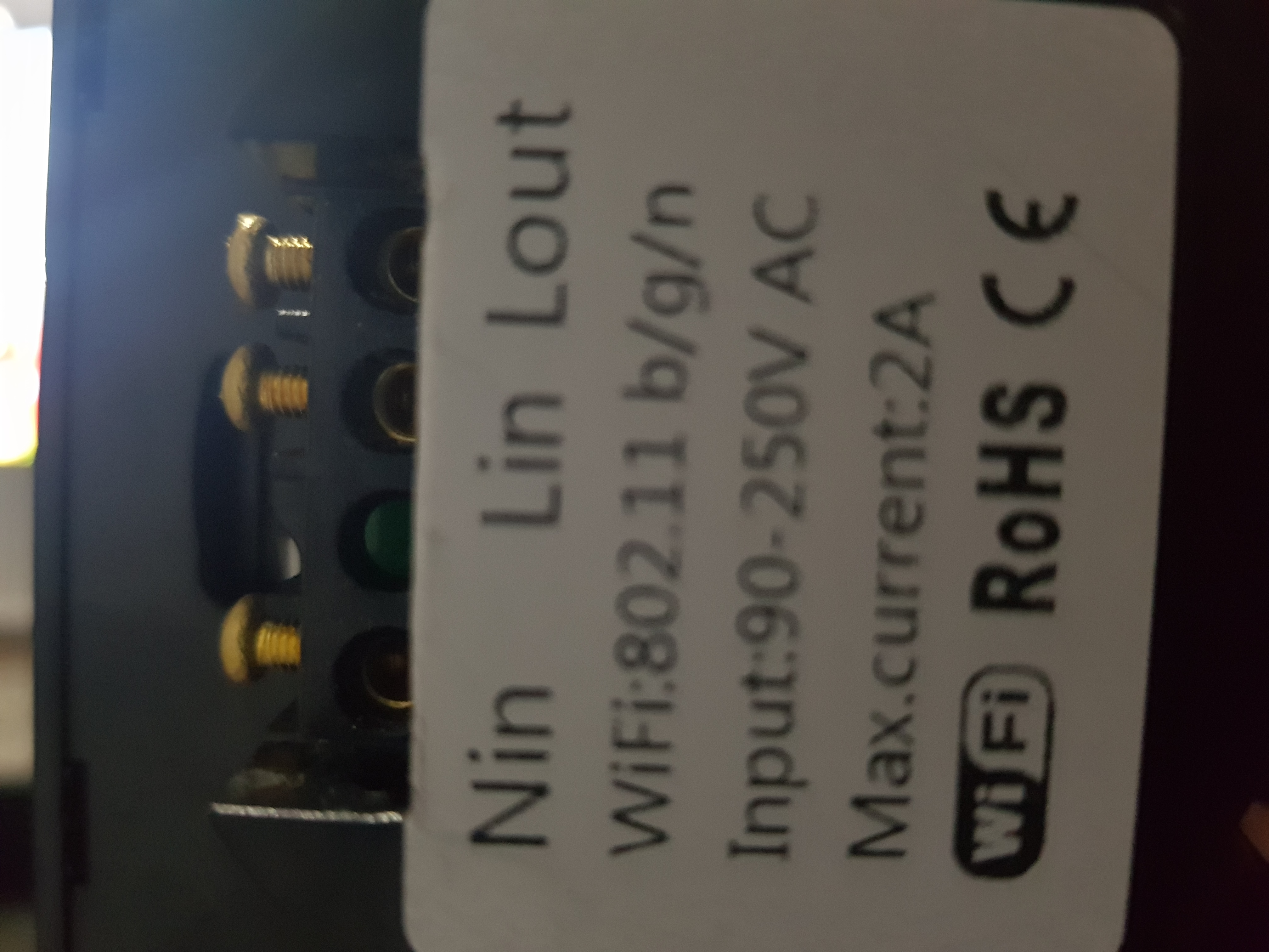

Zostaje podłączyć sonoffa a ma być tak czarny L-IN , żłóto zielony N i niebieski L-OUT
Nie wiem czy dość jasne to jest dla ciebie

W górnej puszce znajduje niebieski kabel biegnący do góry i łączący się z innym niebieskim i do nich dołączam żółto zielony.
Później podłączam według schematu.

Wydaje się że rozumiesz , do tych niebieskich podłączasz żółto zielony który wchodzi do górnej puszki od dołu czyli od włącznika
a sonoff  Nin - żółto zielony Lin - czarny , Lout - niebieski

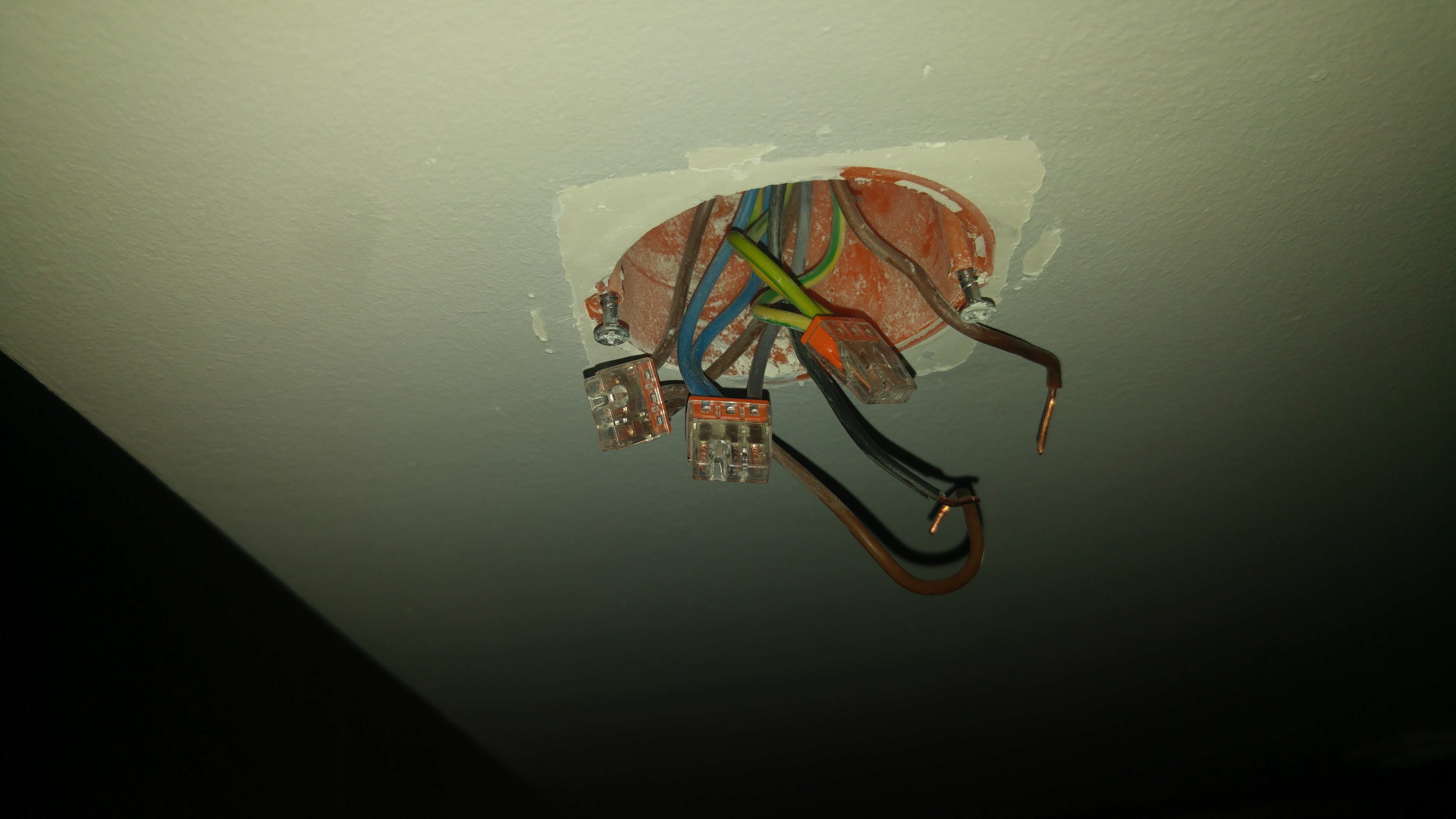

Hej. Czytałem posty w tym temacie i trochę się przeraziłem. Tak to jest jak laik zabiera się za elektrykę. Zakupiłem na ali włącznik Sonoff o którym tu jest mowa, myślałem, ze podłącza się go jak każdy inny włącznik ale widzę, ze się myliłem.
Czy mają w puszce to co na zdjęciu, jestem w stanie podłączyć ten włącznik ? Dodam, że włącznik ma dwa przyciski, lampa trzy zarówki  (jeden przycisk włącza dwa swiatla, drugi jedno).
Oczywiście, z tego co mówicie, to sugeruję się kolorami, w puszcze ogólnie jest kabel czarny, dwa brązowe (to jest podłączone do obecnego, zwykłego włącznika), i do tego z tyłu jest niebieski i zółto zielony. Wystarczy aby podłączyć ? Z tego co zrozumiałem, musiałbym podłaczyć dwa brązowe, czarny i niebieski ?

Tak dasz radę podłączyć, niebieski to neutralny N czarny fazowy L a brązowe podłączasz do zacisków wyjściowych L out.
Dodane : 29/09/2018 8:01 am

Czy jestes pewny? W tej puszce są trzy niebieskie kable spięte razem. Mam jeden z nich wypiąć? (Oczywisice ten który idzie razem z brązowymi i czarnym).
Zrobilem lepsze zdjecie. Na zdjęciu ten najciemniejszy niebieski (najbardziej po prawej) wchodzi w zyłe z resztą kabli o zyrandola. Mam go z tej złączki jakoś razem wyviągnać? Czy jak go wyciagne to pozostale dwa mogą tam zostać czy muszę kupić jakąś nową zlaczke na dwa kable? Please help?

Niebieskie razem spięte to N a brązowe to faza L. Brązowy i czarny idą do lampy. Nie wypinasz kabli z złączki tylko musisz się do niej dopiąć np wymienić na poczwórną. Brązowy z kostki wpinasz do sonoff L, N z sonoff dopinasz do kostki z niebieskimi.

Ale, mam 4 kable:
1. Niebieski pospinany zniebieskimi,
2. jeden brązowy, w którym jest prąd,
3. Drugi brązowy, w którym go nie ma
4. Czarny w którym nie ma prądu
Na sonoffie jest jedno boczne wejście w które wpinam niebieski.
Potem są trzy wejscia, Lin, Lout1, Lout2
Z opisu wynika, że Lin to czarny, Lou1 i Lou2 to brązowe
Po takim podłączeniu Sonoff nie włącza się (może wadliwa sztuka, tego się chce przekonać).
Czy nie powinno być przypadkiem tak, że do Lin wchodzi kabel prądowy ? a do Lout1 i Lout 2 wchodzi odpowiednio brązowy i czarny ? Niebieski wrzucam z boku i zakładam, że tu nie ma dyskusji, on jest osobno.

Do Lin prądowy do Lout podłączasz te kable które idą już do żarówki - wracające kable
- jeśli pradowy zewrzesz z czarnym to jesli zarowka sie zapali to czarny wkładasz  do jednego z Lout, to samo z tym drugim brązowym

Niebieski z boku opisany jako N, brązowy na którym masz napięcie to Lin, Lout1 i Lout2 to wyjścia do lampy i tam brązowy i czarny.

Działa, dzięki 😉 zasugerowałem się za bardzo kolorami 🙂
