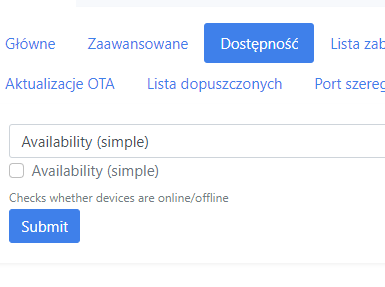

przy zigbee2mqtt też masz taką możliwość, służy do tego "zaptaszkowanie" parametru
Availability
wtedy też widzisz urządzenia w sieci i poza siecią.
ava

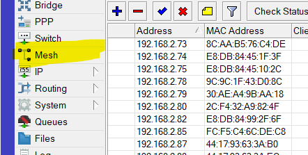

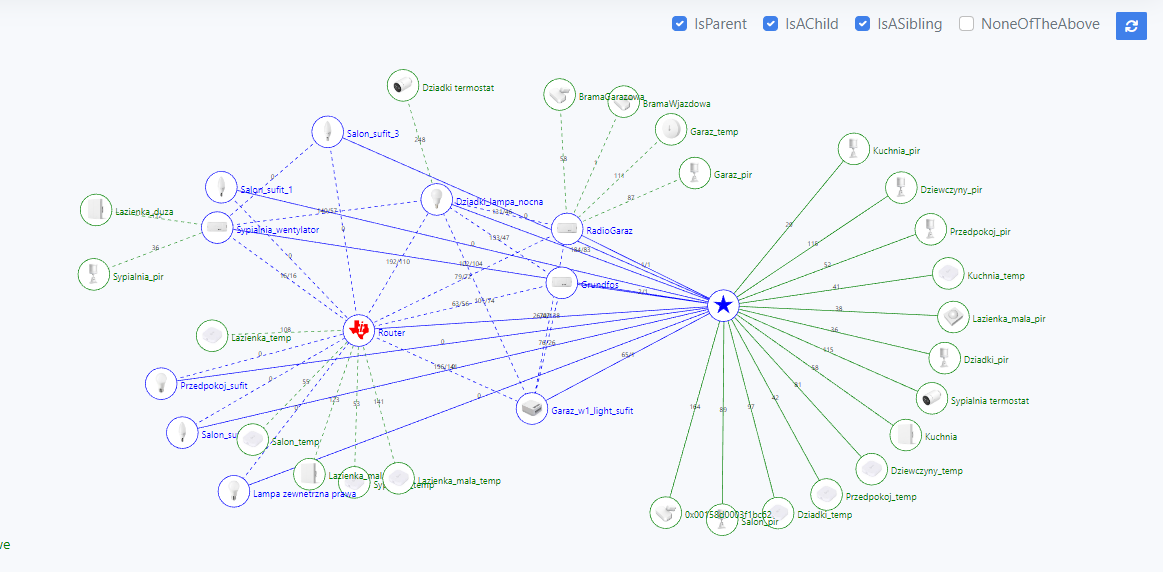

uruchamiam np. Dude i mam całą mapę.
Podobnie jak tu , uruchamiam mapę i widzę co ma a co nie połączenie , dodatkowo przy generowaniu mapy na czerwono pojawiają się "warningi" z urządzeń z którymi nie ma w tej chili połączenia.
map
PS. poza tym "Dude" w zasadzie jest uruchamiane w środowisku RouterOS dedykowanego dla Mikrotika czyli w wielkim uproszczeniu dla posiadaczy routerów tej firmy, wymagających od użytkownika posiadania wiedzy znacznie przekraczającej umiejętności "zwykłego" domowego posiadacza/użytkownika routera.
