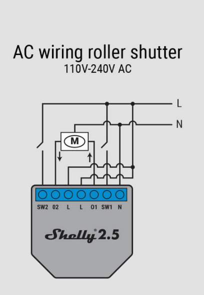

Wszystko fajnie @Isom podoba mi się moduł znalazłem nawet w sieci takich schemat:
4
Tylko co mnie martwi według schematu jest podłączenie rolety oraz przycisków lokalnych.
Co z sterowaniem centralnym ? Przykładowo chciałbym zrobić sterowanie centralne z jakiegoś guzika lub z manipulatora alarmy z tego co widzę brak zacisków do  sterowania centralnego chyba że się mylę.

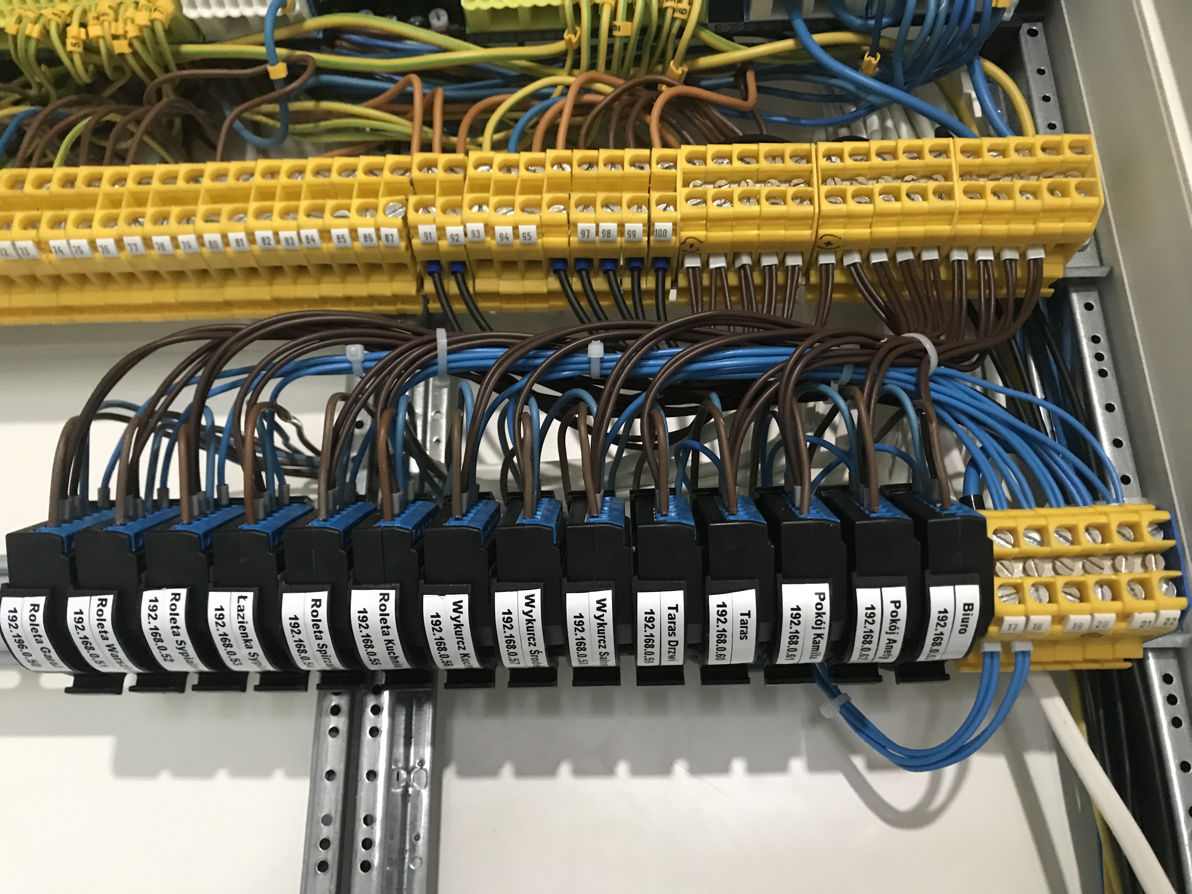

Mam już komplet 14 sztuk. Opisuje sobie etykieciarką kostki Shelly adres IP i za jaką roletę odpowiada myślę że z identyfikacją nie będzie problemu.

Podłączyłem w końcu moduły Shelly do rolet. Zrobiłem kalibrację i jestem pełen podziwu funkcjonalności Shelly.
Podziękowania dla @isom za polecenie i doradztwo właśnie Shelly.
Jeszcze nie doszedłem to tego jak zrobić w aplikacji scenę do otwarcia centralnego lub częściowego ale widzę że ogólnie są możliwości.
 IMG 8532
