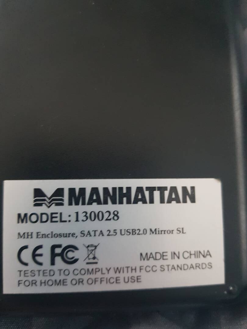

Mam raspberry pi3 B+ i karte 32gb z homeassistantem ,teraz chce to przenieść na dysk ssd.Mam dysk120gb ntsf.Próbowałem wrzucić przez balenaetcher HA,flash się powiódł,ale po podpięciu dysku do usb maliny nic się nie dzieje,do jednego z portów podłaczone jest jeszcze zigbee2mqtt.Dioda w obudowie dysku sie świeci.Zasilacz nie jest orginalny.ale moc chyba ok.Jakieś rady?

jaką przejściówkę sata-usb masz?

Obudowa jakaś stara taką miałem,
20211119 081822
Manhattan model 130028.Jak będzie trzeba kupię coś innego tylko jaką?To było podłączone na próbę czy ruszy.

@rakon poczytaj ten wątek:
https://www.smartnydom.pl/forum/wszystko-o-sprzecie/jaki-dysk-ssd-i-adapter-do-raspberry-pi-4b/#post-16162
większość o rpi4, ale przejściówki aktualne.
