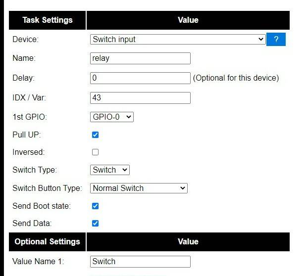

Niestety mam teraz problem z bramą garażową, sterownie do tej pory odbywało się przez ESPEasy, które załączało przekaźnik na bardzo krótki okres czasu, aby wyzwolić napęd bramy (przekaźnik wpięty na takiej samej zasadzie jak przyciski dzwonkowe do otwierania bramy).

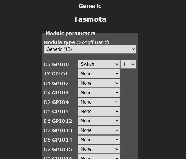

Nie wiem teraz czy mam szukać odpowiedniego typu w GPIO w oprogramowaniu Tasmota, czy może ustawić typ przełącznika Relay, a resztę wykonać w HA?
Ustawienia z ESPEasy:
espeasy
Switch czy Relay?
tasmo
Dodam jeszcze, że wgrałem tasmotę na sonoff basic r2 oraz wemos d1mini. ESP-01 oraz wemos działają bez problemu - nie ma problemów z połączeniem poprzez protokół mqtt. Natomiast sonoff z jakiegoś dziwnego powodu nie chce się połączyć poprzez mqtt. Loguje się do wifi ale bloker mqtt go nie widzi.

@leckimarcin jaki by to nie był moduł ESP to ustawiasz przekaźnik bo switch to jest przełącznik czyli działa jako wejście. Dla przekaźnika w tasmocie można ustawić dowolny czas wyłączenia , robisz to w konsoli wydając polecenie PulseTime jak potrzebujesz do bramy to ustawiasz PulseTime 100 i to jest 100ms . Czytaj dokumentację tasmoty.
