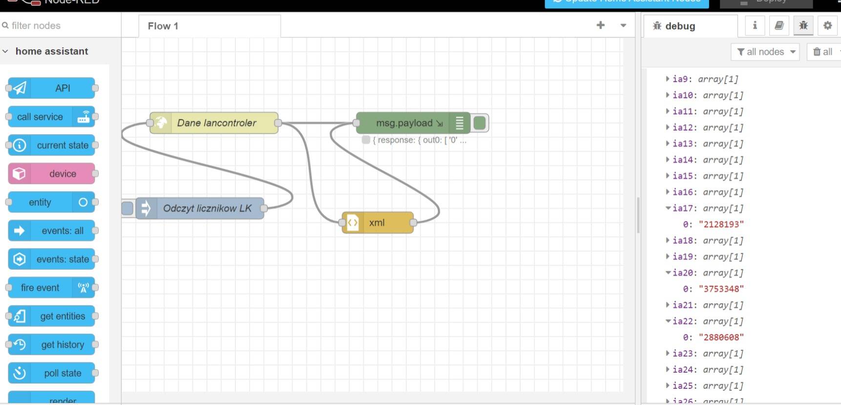

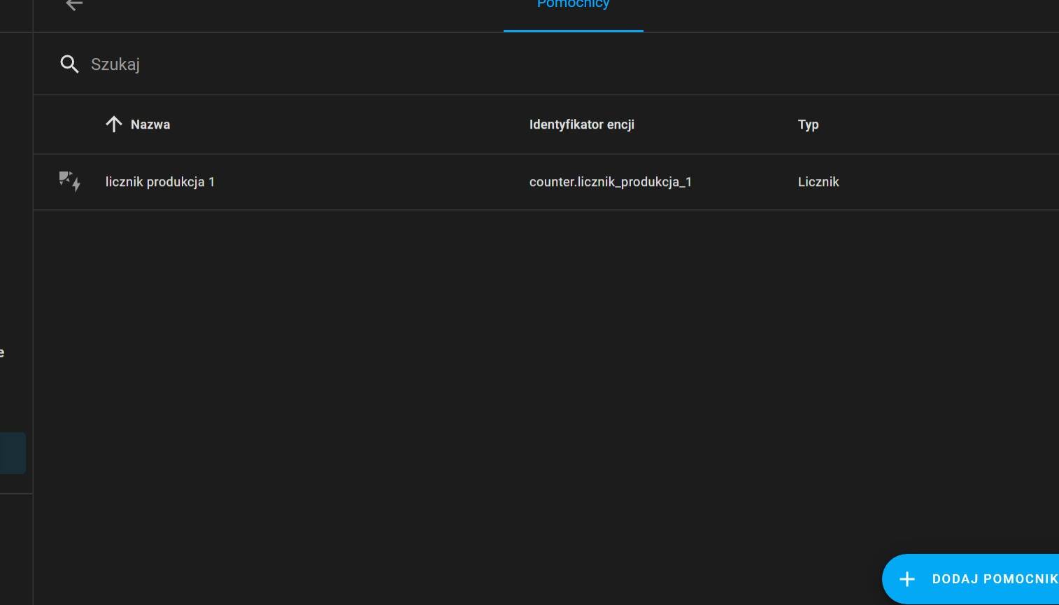

Witajcie,Chciałbym wyciągnać dane z lan kontrolera, które wysyłane są na serwer pvmonitor,chodzi o odczyty danych z licznikow produkcji i zużycia.Nie używałem nodreda,ale coś próbuje, zatrzymałem sie na takim etapie,że odczytuje dane w nodred i stworzyłem w pomocniku encje licznik licznik produkcji 1
Przechwytywanie zawartości sieci Web 17 11 2021 165837 10.3.3.138
,ale nie wiem jak to połaczyć zeby wynik z odczytu był w encji, może ktoś pomoże mi to dokończyć.Chcę mieć odczyty w HA. w zakladce energia.
Przechwytywanie zawartości sieci Web 17 11 2021 165645 10.3.3.138

Encję bezpośrednio z Nodered możesz aktualizować używając noda "call service" , masz go nawet do wyboru.
Dodatkowo ,za kazdym razem jak naciśniesz odczyt liczników , pozycje w tych ia... się aktualizują ? Wiesz które ia.. chcesz ?

Mam ,dzięki.
