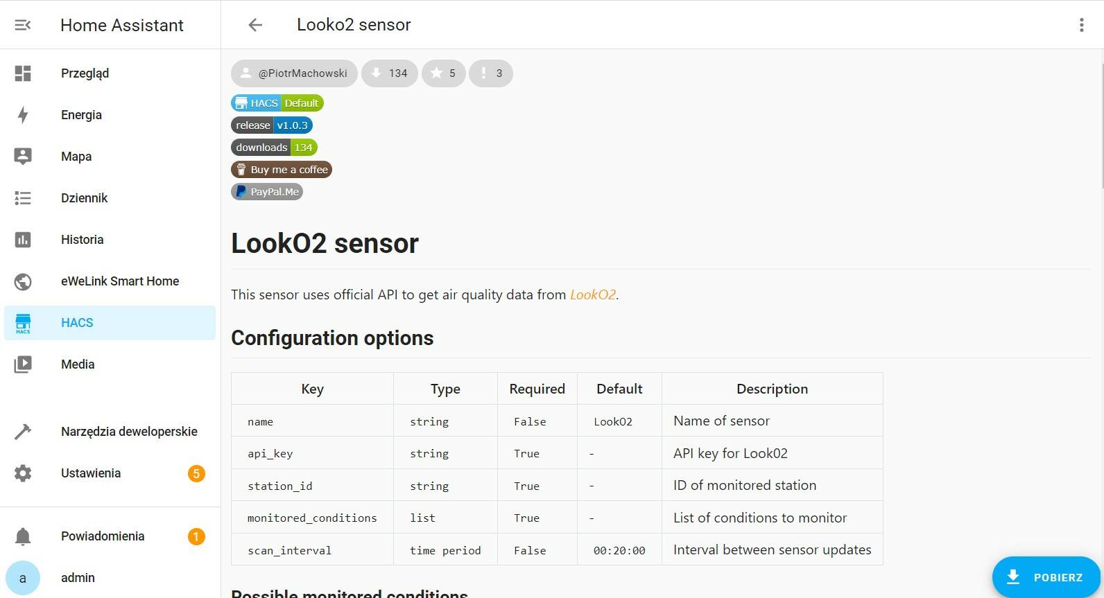

@nuvem zrobiłem tak
  • Instalowałem look02 przez HACS. Jak ręcznie instalowałem to mi nie działało. Nie znam się na HA, więc nie wnikałem, dlaczego nie działa.
  • Czyli w HACS u góry w wyszukiwaniu wpisałem LookO2 , znalazł to i zrobiłem Pobierz

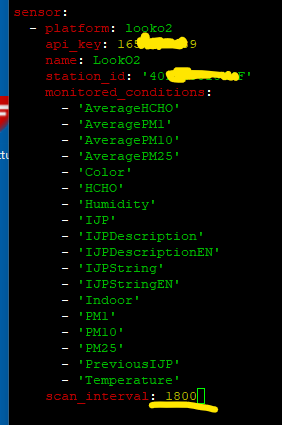

  • po restarcie wpisałem do configuration.yaml
    • Twój token
    • Sensor ID
    • scan_interval: 1800 żeby czytał co 30m (napisali na stronie żeby nie czytać częściej niż 30m)

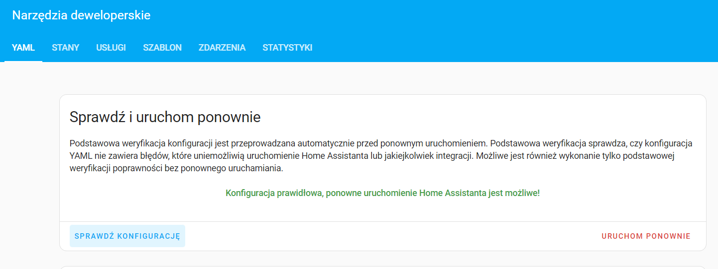

  • sprawdzenie, czy wszystko okay i uruchom ponownie

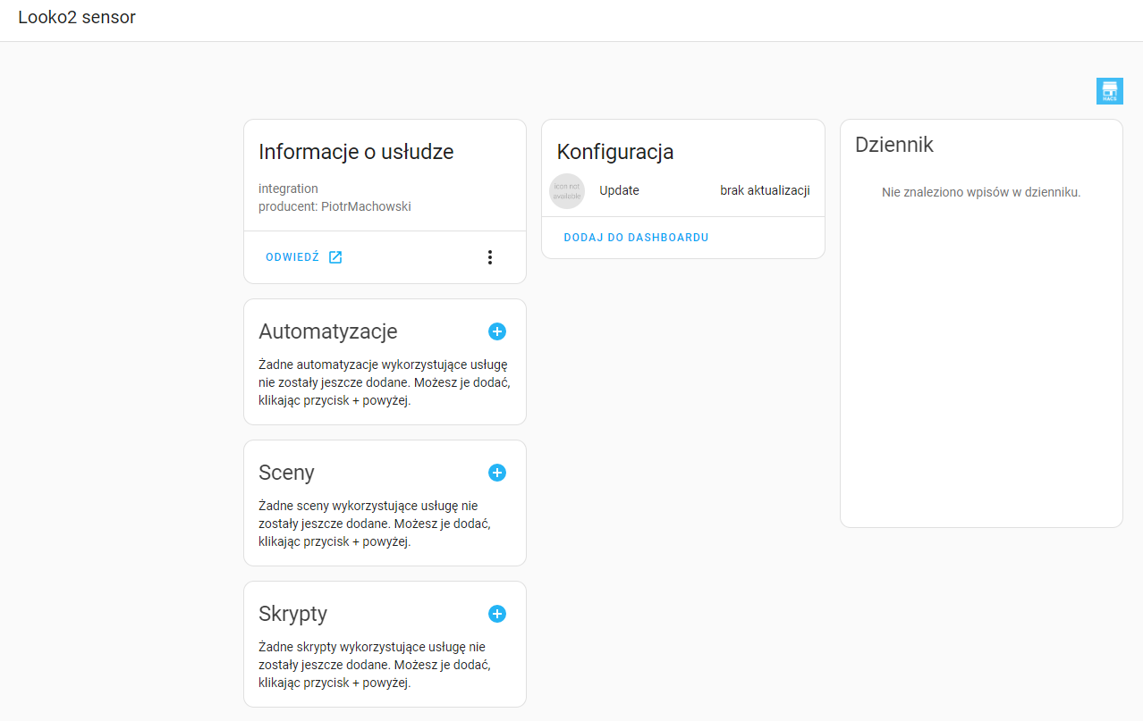

  • w urządzeniach takie cos mi się pojawiło i myślałem, że coś nie tak bo nic tu w zasadzie nie ma

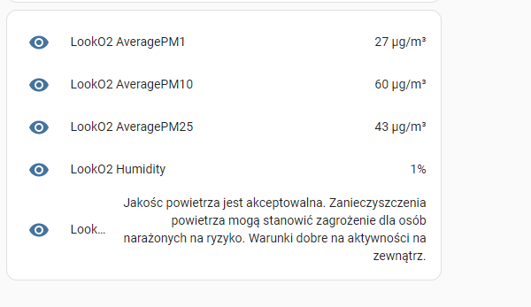

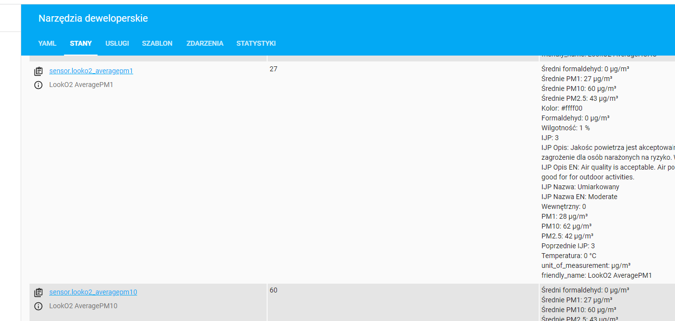

  • ale znalazłem w stanach coś takiego
  • więc jednak odczytywał i dodałem te wartość w dashboard ręcznie

Bardzo Ci dziękuje za pomoc. Udało się, i zadziałało, z małym ale... U mnie nie wiem czemu w urządzeniach nie pojawił się Looko2... nic się nie pojawiło, ale na szczęście encje są widoczne i można sobie ręcznie je dodać.
