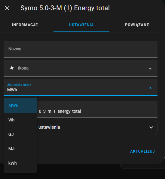

Dzięki Panowie , będę musiał to sobie potestować, bo widzę że niektóre aktualizacje przynoszą mierny skutek, a jest to opisywane jako nowa "fajna" funkcja. Przykład: W którejść z ostatnich aktualizacji dodano możliwość zmiany jednostki w ustawieniach samej encji, czyli mam coś co pokazuje w Wh i możemy to szybko zmienić na kWh, wcześniej było to możliwe w template czyli tworzyliśmy nowy czujnik i za pomocą matematyki robiliśmy z Wh - kWh, teraz niby zrobi to HA, ale co z tego skoro po zmianie na kWh wskazania są z 8 miejscami po przecinku, nie jest to czytelne i nie wygląda. Pozostaje mimo zmiany jednostki znów utworzyć "nowy " czujnik żeby zaokrąglić do dwóch miejsc po przecinku, czyli w efekcie nic się nie zmienia 🙂
Takich kwiatków jest więcej, a ja dopiero to poznaję, dlatego się zastanawiam czy skoro pracuje stabilnie i opis zmian w nowej wersji w 90% nie dotyczy sprzętu, który posiadam, to czy warto za każdym robić kopię i aktualizować z restartem całego systemu, czy może pomijać to i robić aktualizacje, które rzeczywiscie wnoszą coś sensownego.

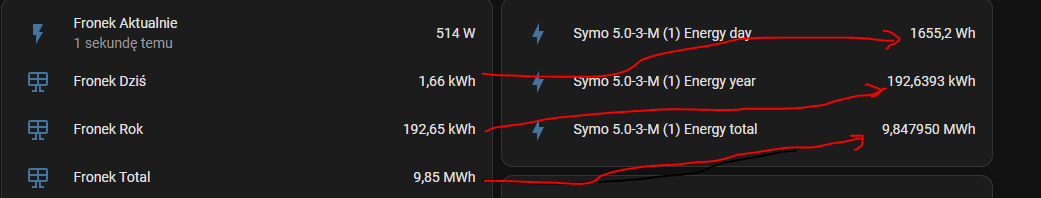

@krskrab dzięki za odzew, ale w obu materiałach wideo to czego dotyczy problem jest tylko wspominką i pokazaniem tego co tu
 Natomiast chodzi o to , po lewej encje utworzone żeby to wyglądało , po prawej oryginały ze zmienionymi jednostkami
 Więc albo ja nie rozumiem Twoich intencji, albo dalej nie wystarczy tylko zmiana jednostki
