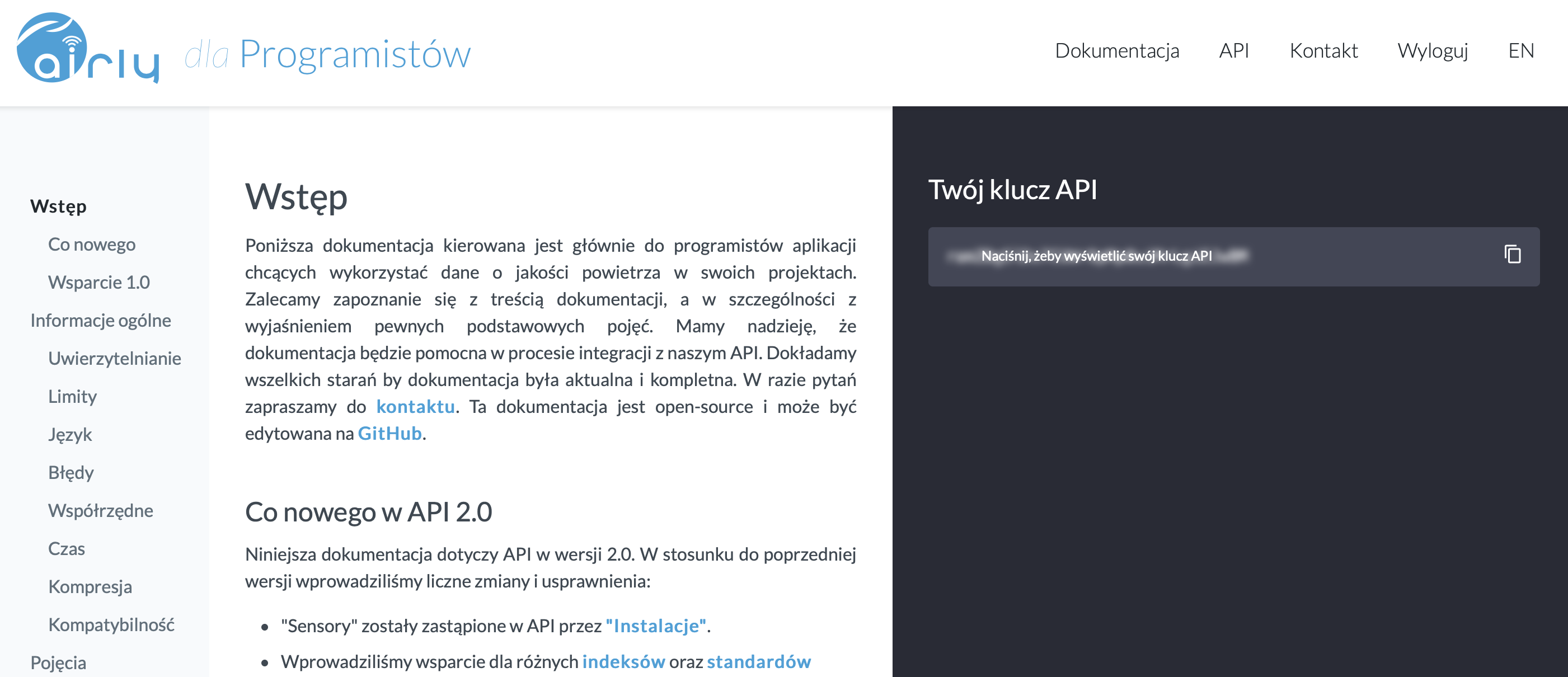

Aby móc sczytywać informacje z serwisu Airly, potrzebne jest konto, jeśli jeszcze takowego nie mamy zakładamy je tutaj po rejestracji i zalogowaniu dostaniemy klucz API tj.:

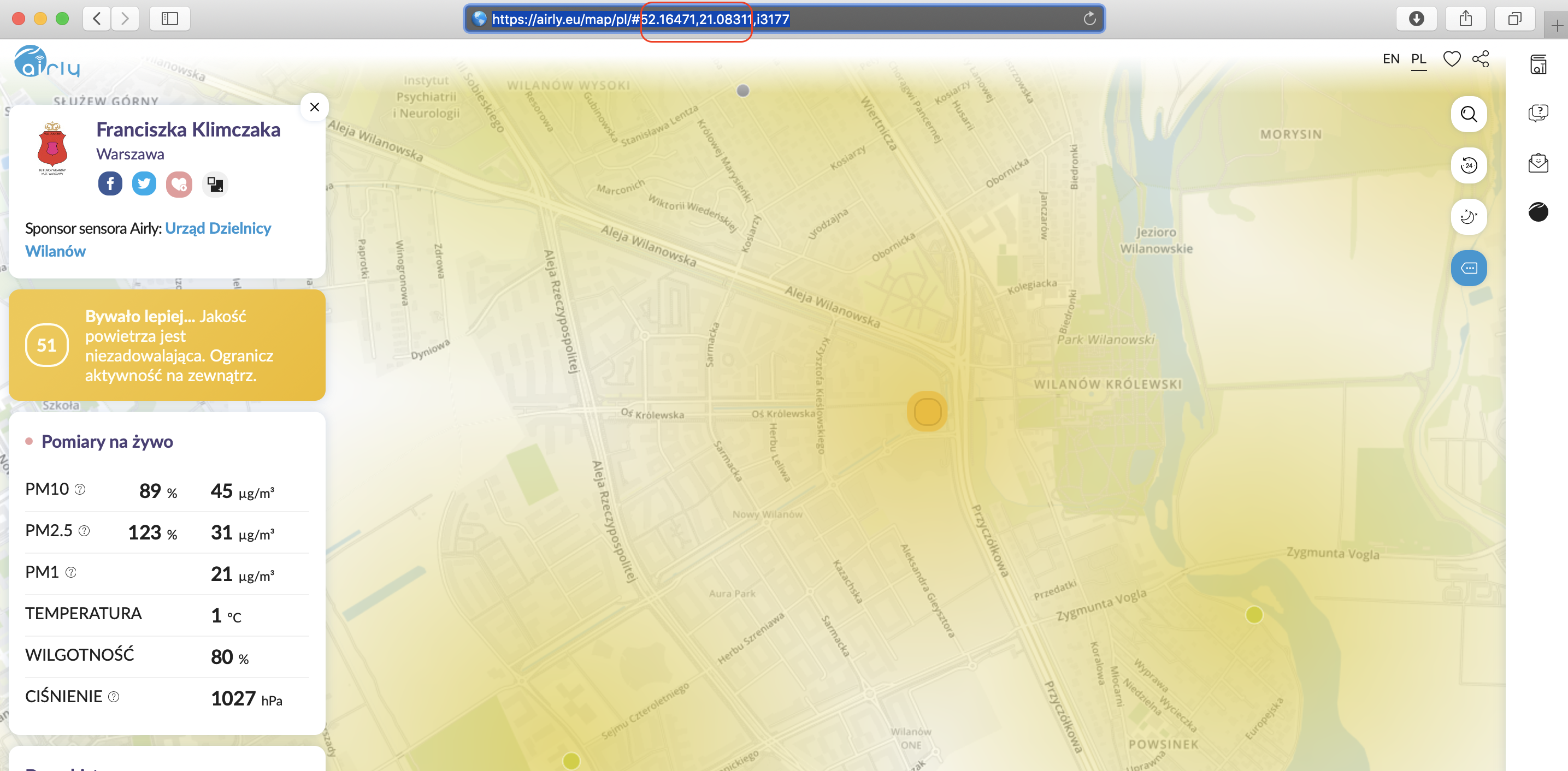

Następnie musimy określić swoje położenie celem zlokalizowania najbliższej czujki. Wchodzimy więc na mapy,  gdzie wpisujemy adres lub klikamy zlokalizuj mnie. Zostaną wyświetlone punkty czujek dostępne w określonym położeniu, po czym wybieramy najbliższy czujnik, klikając w niego - otrzymamy taki widok:
Wskazany sensor pokazuje pomiar na żywo, a klikając w pasek URL przeglądarki dostajemy wswpółrzędne geograficzne - kolejno szerokość i długość (patrz. na screen zaznaczenie kolorem czerwonym). Zapisujemy współrzędne czujnika Airly, które będziemy potrzebować w następnym kroku, w moim przykładzie jest to szerokość: 52.16471 i długość: 21.08311.

Poza tym zamieniamy jeszcze wartość API_AIRLY klucza apikey - (patrz pierwszy screen - Twój klucz API).

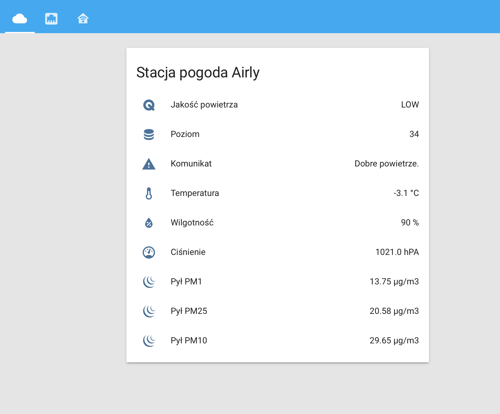

Przeładowujemy konfigurację i wchodząc na HA poprzez WWW uzyskujemy taki o to efekt  🙂

Spoko, jest od Mateusza. Dzięki za materiał. BTW, "Jakość Powietrza VERY_LOW", a 2 linie niżej ... "Wspaniałe Powoietrze!".
https://drive.google.com/file/d/1J2Q73rcLpahj3JqQlZczkxVkoFbgicSe/view?usp=sharing
