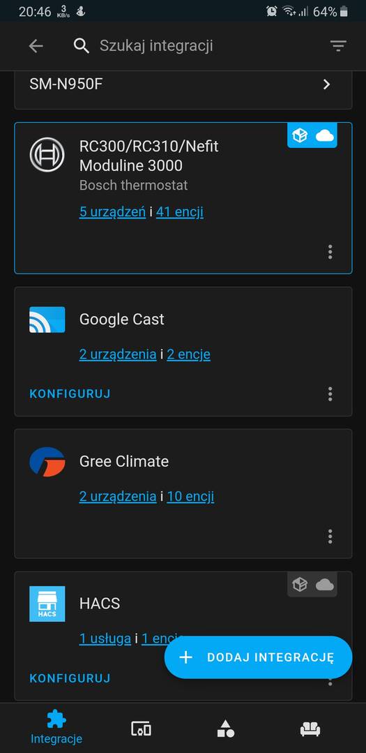

Ok udało się przez hacs i termostat Bosch teraz jeszcze muszę przejrzeć które encje  włączyć.

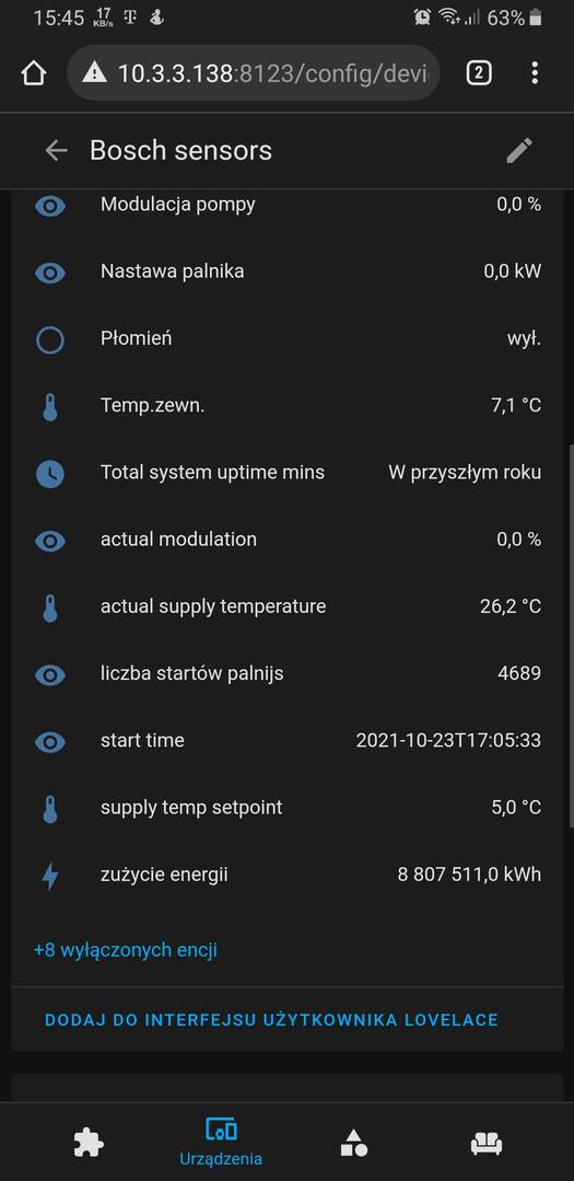

Wracając do tematu integracji mam encje ze zużyciem energii.Myslalem że to brak czujnika albo coś takiego, bo wartość z kosmosu, piec dopiero 1,5 sezonu,ale ona rośnie .w menu sterownika rc310 nie na takiej funkcji ,podobnie jak i temp.powrotu.tutaj encje temp powrotu na minusie.

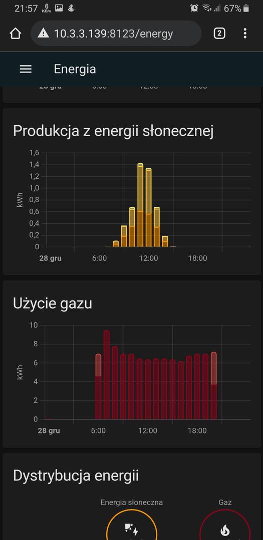

Czy masz zużycie gazu w integracji?Jak się na do faktycznego zużycia.?
Dodane : 28/12/2021 7:52 pm
Wpisów: 4093
@rakon to jest parametr o który chciałem spytać fachowca jak przyjdzie serwisować mi piec - bo raczej nie jest to konsumpcja gazu, a miałem taką przez chwilę nadzieję - nawet porównywałem z fakturami 😀
dane są narastające i bardzo liniowe
Sam parametr nazywa się: energyMonitoring_consumption
i przychodzi narastająca liczba
Dodane : 28/12/2021 7:58 pm
(@rakon)
Wpisów: 54
@adrian

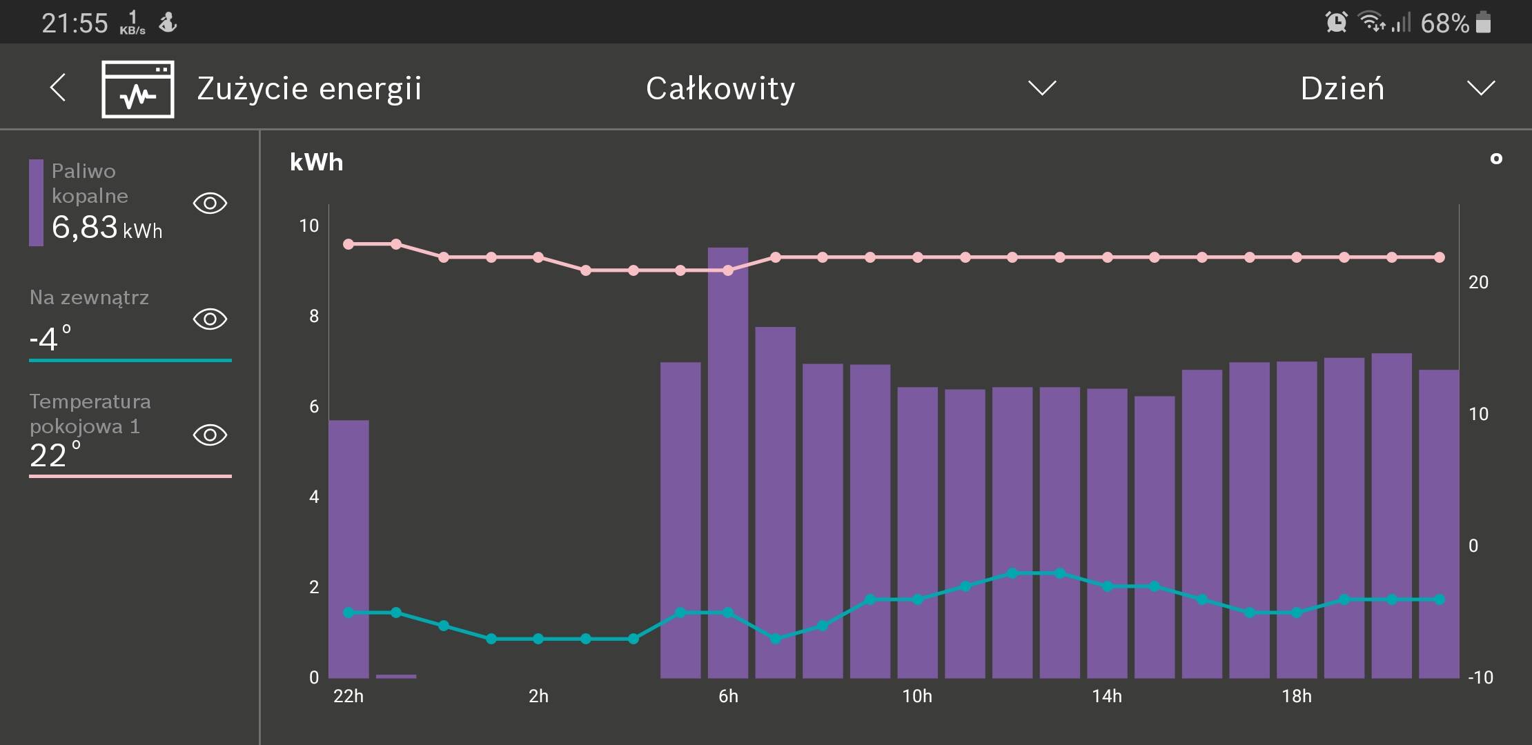

Tak też mam te encje ,ale ona jest u mnie bardzo duże  i tak jak piszesz rośnie liniowo.Mam jeszcze taką sensor.recording_ractualpower i pokrywa się z aplikacja Boscha i opisana jest jako zużycie gazu tylko w HA jest z 2h opóznieniem
