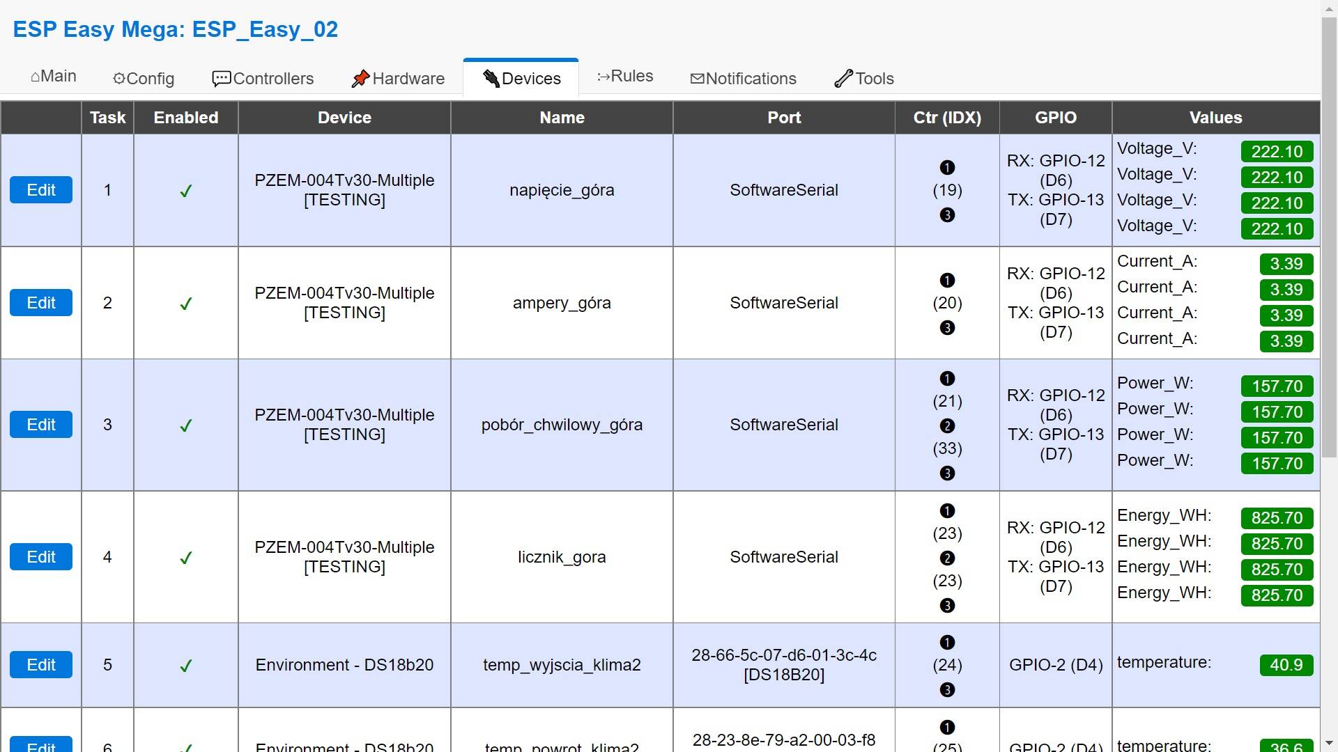

Witam Mam dwa miernik  pzem004 połączone z esp8266  z wygranym espeasy. To działa mi na domoticzu ok,ale teraz chcę to jeszcze zdublowac na drugim urządzeniu z homeassitant.Czy ktoś może mi powiedzieć jak to zrobić.Dodam też mam też kilka czujników temp.z espeasy i po mqtt są podpięte dopięte pod HA i działają.Czy można później te dane wyświetlić w podobnej formie jak w domoticzu?

Tak chcę na obu ale wyslanie do domoticz jest dość proste jak na laika,do HA potrzeba pliku konfiguracyjnego i nie wiem jak on ma wygladać.Piny to Tx-06, Rx- 07.,unit name -Esp_Easy_02_4 .Pomożesz?

Serwer działa w ustawieniach esp też mam już dodany adres ip  nazwe i hasło  do mqtt, nie wiem co wpisać w configuration.yaml.

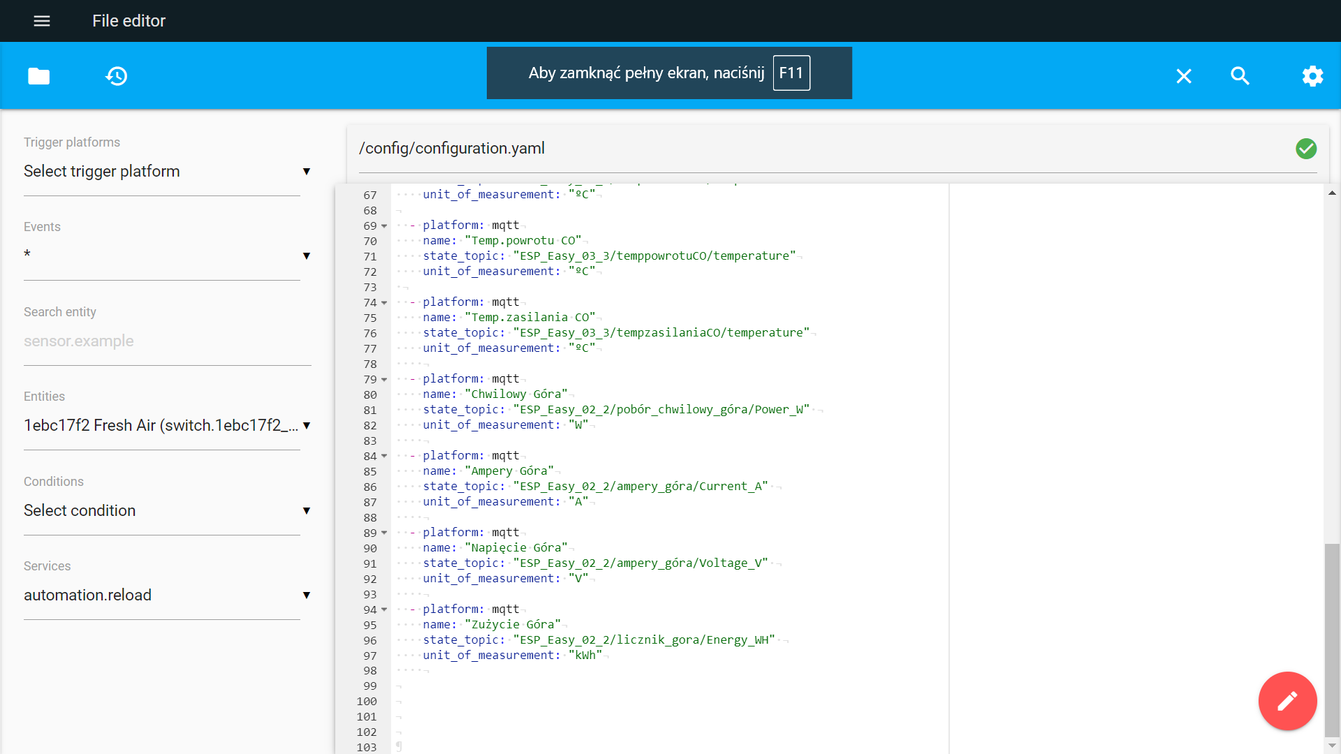

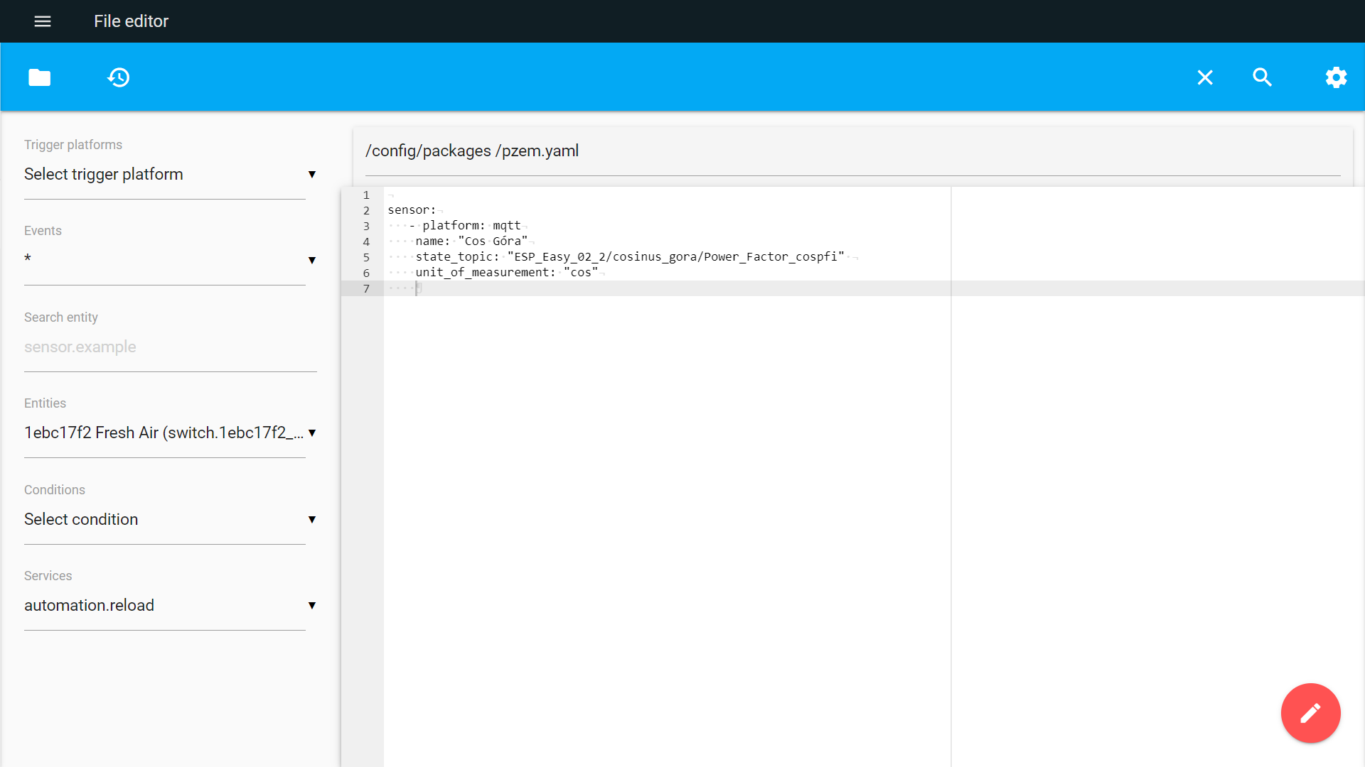

(@rakon)
Wpisów: 54
@marcingajda
Ok dzięki.Działa tylko jak pliki mam configuration.yaml.
bb
Zrobiłem wg.twojej rady i nie widzi "Cos", ktory tam na próbę utworzyłem, ale ważne ze działa.Teraz jeszcze powiedz jak archiwizować te dane  dzień, miesiąc, rok
rrr
Dodane : 29/10/2021 5:00 am
Potrzebujesz zewnętrznej bazy danych ,do której HA wysyła dane, np InfluxDB , i pewnie czegoś co by te dane prezentowało , jak np. Grafna.
http://blog.asobczak.pl/2020/10/12/home-assistant-influxdb-i-grafana-ponownie-na-tapecie-czesc-pierwsza/
Dodane : 29/10/2021 7:43 am
Dodane przez: @rakon
Na zdjęciu wygląda ,jaky katalog packages miał spację na końcu , może jest źle założony ?
No i w pliku pzem.yaml , ten pierwszy myślnik przed "platform" , też jakb za dużo o jedną spację przed nim.. Te pliki yaml są na takie rzeczy czułe....
Dodane : 29/10/2021 1:43 pm
