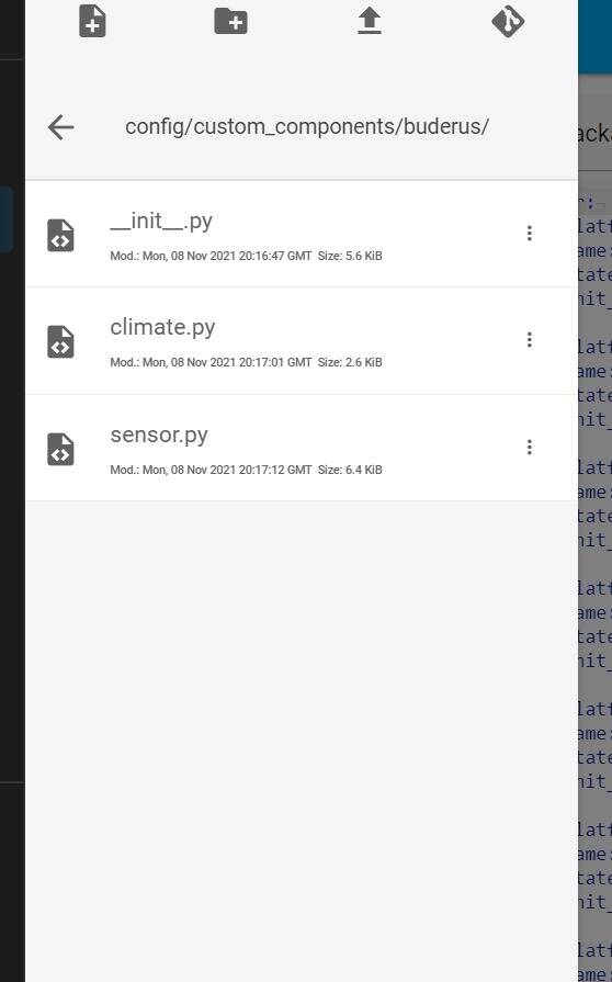

Gdzie mam wrzucić tą konfiguraję  do  custom_components/buderus jako cofiguration.yaml?
Dodane : 08/11/2021 11:24 pm
lukas121
(@lukas121)
Wpisów: 543

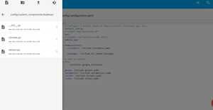

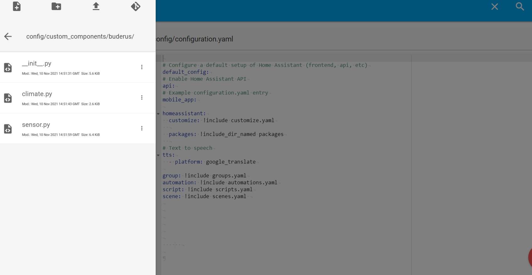

Pliki wrzucasz do custom_componente/buderus a konfigurację robisz w pliku configuration.yaml

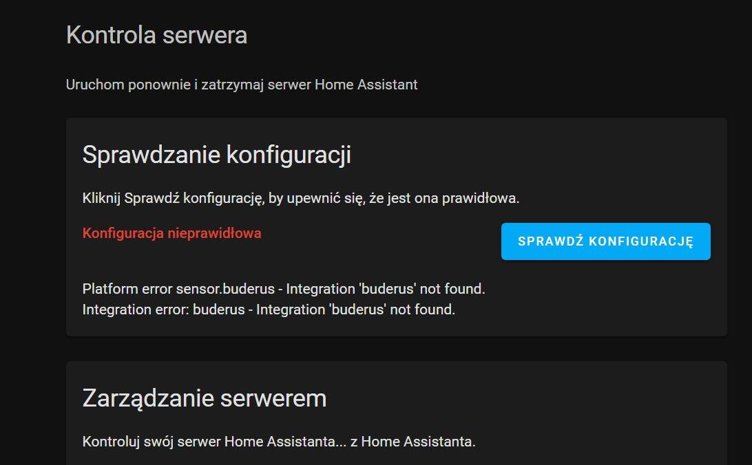

tak robię ,ale przy kontroli serwera mam błąd

Masz błąd, nie znajduje dodatku. Najpierw kopiujesz pliki do custom, następie restart HA i dopiero dodajesz wpisz w configuration.yaml i znów restart HA

gdy robie tak jak mowisz ten sam bład.konfiguracja przechodzi jesli w folderze buderus utworze confiruration.yaml, ale i tak nic nie dodaje

tak samo  dodanie folderu buderus i skopiowanie do niego  plikow przechodzi ok.Czy Ty masz moze taką integrację i działa?

Ja nie posiadam takiego kotła. Czyli po skopiowaniu plików jest OK. Następny krok do dodanie wpisu w pliku configuration.yaml który masz w głównym katalogu. Po dodaniu wpisu masz taki sam błąd ?

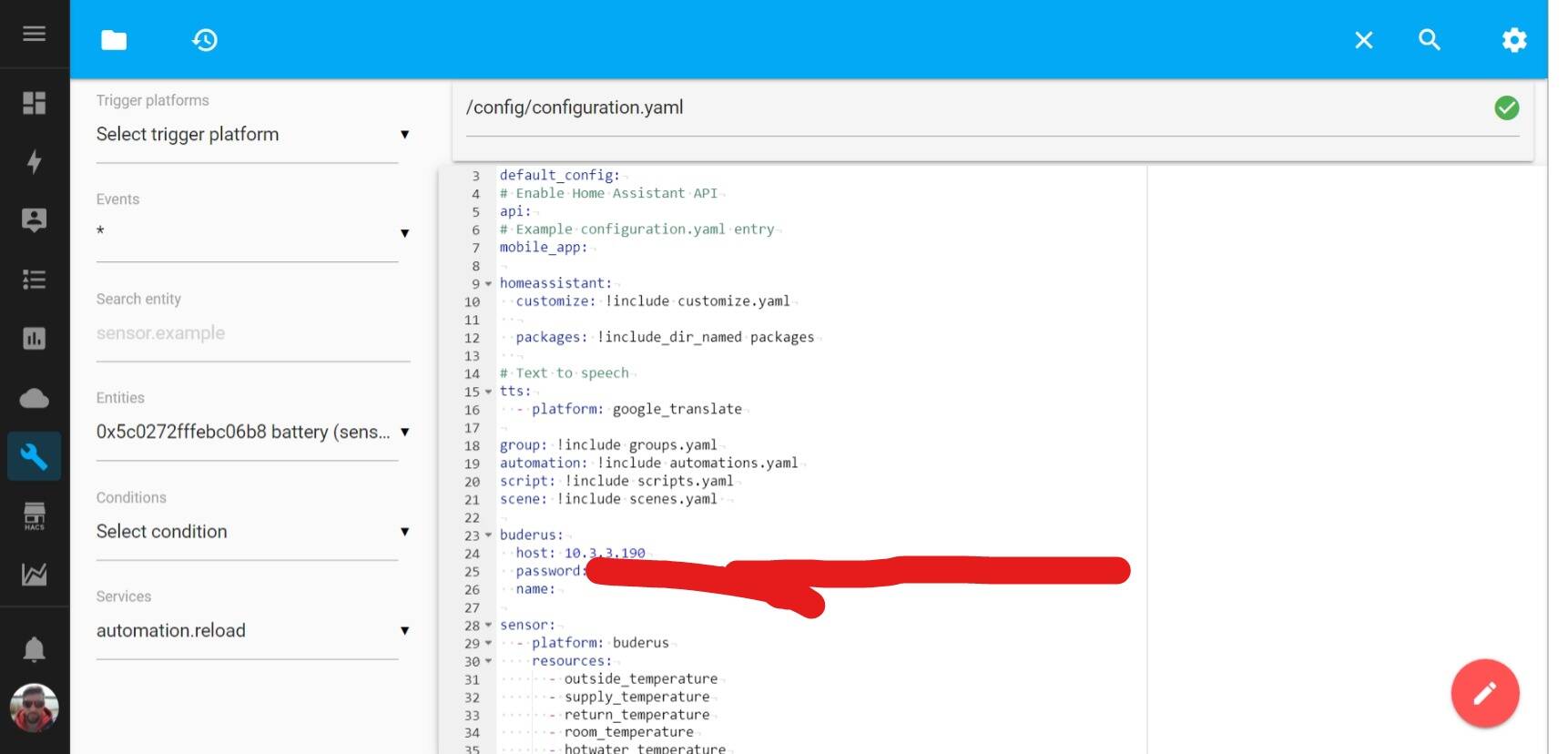

Tak po dodaniu wpisu w  configuration.yaml   mam właśnie ten błąd. Wczesniej jeszcze generuję klucz podając hasło z urzadzenia i swoje hasło. Hasło na urzadzeni ma format  xxxx-xxxx-xxxx-xxxx i tak podaje razem z myślnikami. Pozniej wklejam utworzonu klucz AES, podaje ip urzadzenia do pliku komfiguracyjnego, reszta sensorow bez zmian.

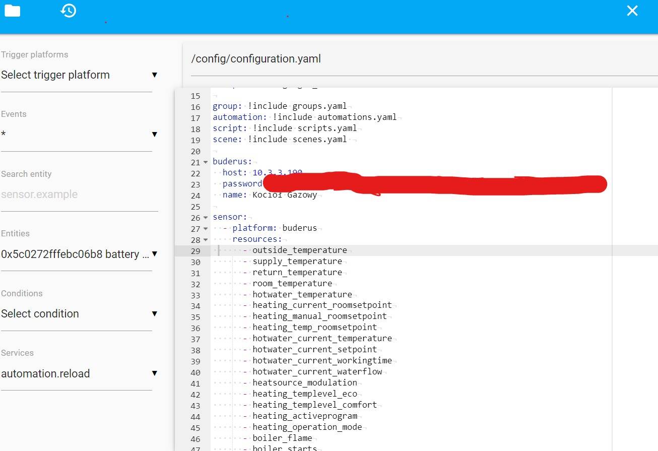

Pokaż jak wygląda cały plik configuration.yaml i sprawdź logi

jeszcze jedna próba i dalej to samo,cos robię zle?buderus ,pozniej kopiuje pliki,restart ze sprawdzeniem konfiguracji wszstko przechodzi w logach jakis jedno ostrzezenie nie majace nic do wspólnego.Pózniej wrzuczam konfiguracje do configuration.yaml i juz wtedy ten bład.

Wrzucałem tez do packages jako buderus.yaml i to samo
