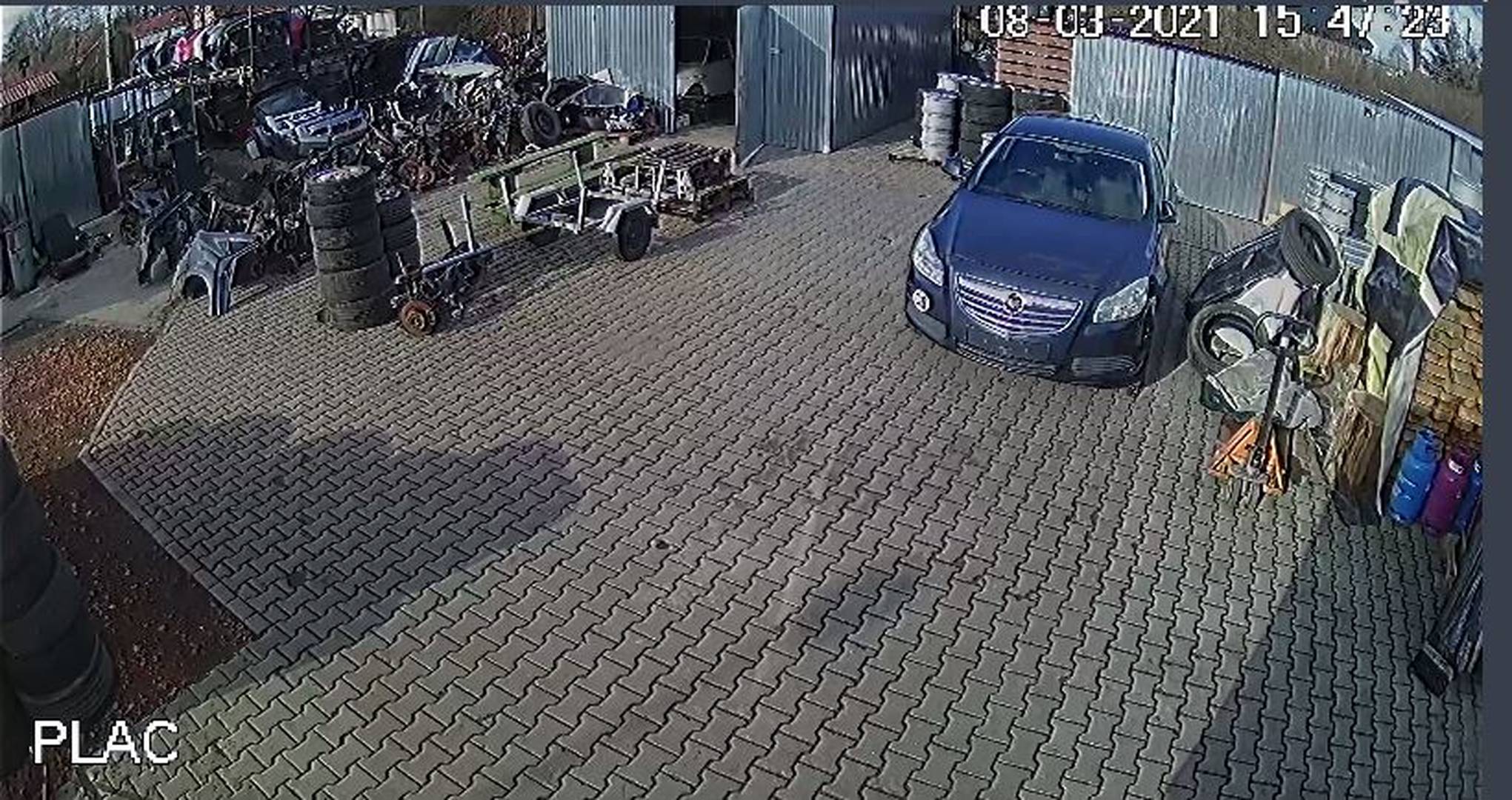

A co takiego jest nie tak w tym co napisałem ? Masz tu przykład 1mpx i napisz czy zrobisz to na analogu
Dodane : 08/03/2021 2:49 pm

Innego nie wyciagnę na odległość ale pokaż mi głowny w analogu z porównywalną jakością
Dodane : 08/03/2021 3:00 pm
Wpisów: 1483
@isom nawet lepszą. Nie wiem, jak nawet na odległość nie można wyciągnąć strumienia głównego? Chyba, że net słaby, Ja robię zrzut klatki.
Dodane : 08/03/2021 3:02 pm
a zrobisz jeden dla przykładu ?
Dodane : 08/03/2021 3:07 pm

przyklad
Dodane : 08/03/2021 3:11 pm
