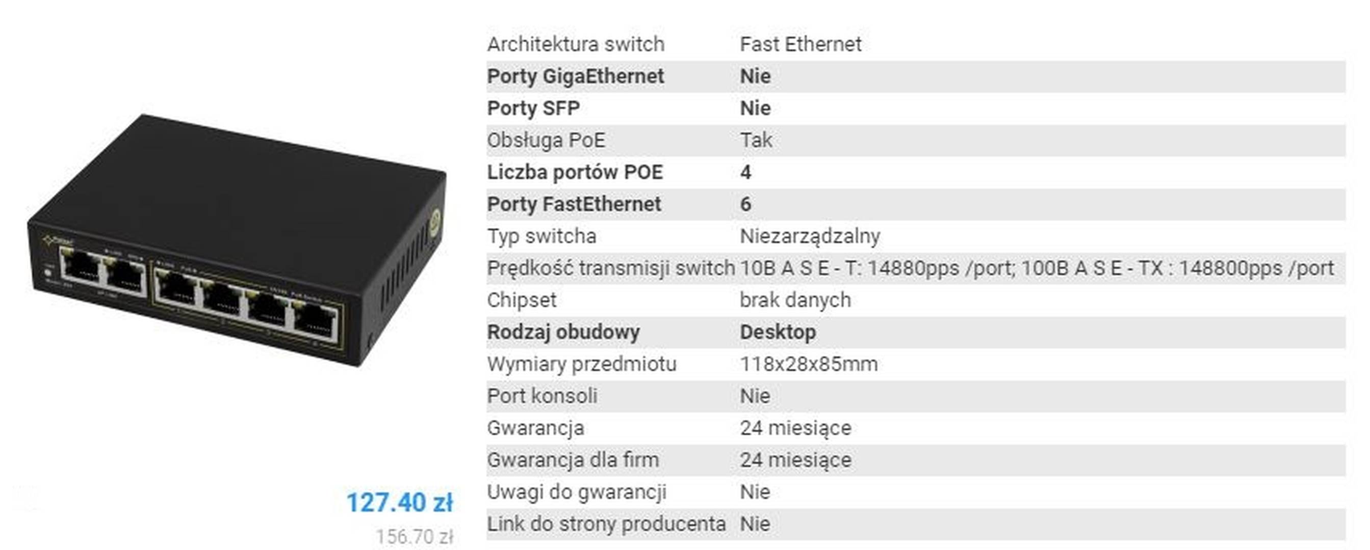

poe
 Pulsar i trzy kamery jakie widzisz kłopoty ?
A zakładając , że rejestrator jest ukryty i połączony jedną skrętką z routerem , cała instalacja jest znacznie bezpieczniejsza, ale to moje zdanie
Dodane : 09/03/2021 8:41 am

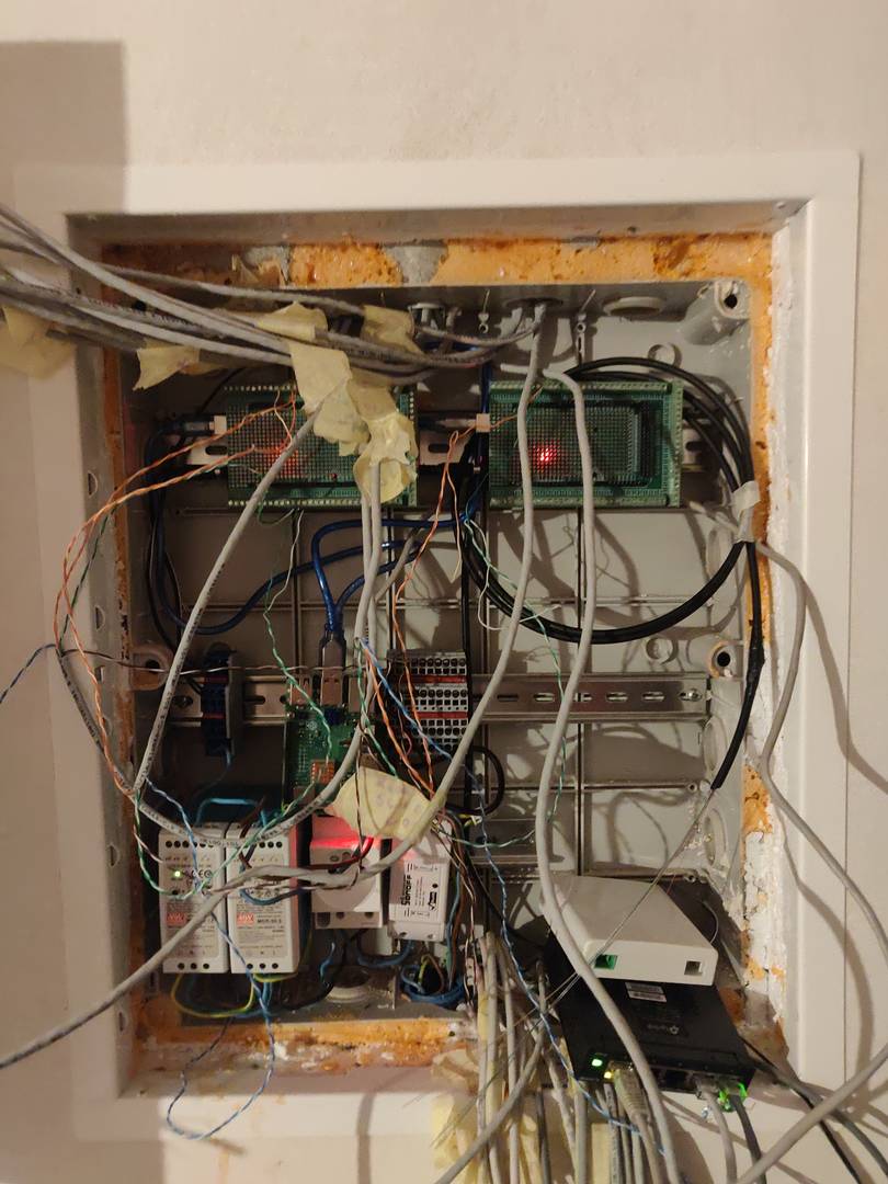

Dzięki i wszystkie odpowiedzi. Przemyślałem jeszcze raz temat i doszedłem do wniosku że kamery zasilane przez poe w moim przypadku to zły pomysł. Cały sprzęt oprócz rejestratora nvr chce umieścić w skrzynce w garażu która na ten moment wygląda tak
IMG 20210314 101535
. Szału z miejscem nie ma, nie zmieszczę tam żadnego ups'a i aby unieruchomić system monitoringu wystarczy odłączyć prąd w skrzynce elektrycznej, która jest w granicy działki. Doszedłem do wniosku, że jedynym sensownym rozwiązaniem to zasilenie kamer przez wtyk 12v i w skrzynce umieszczenie zasilacza buforowego. Np. coś takiego: https://allegro.pl/oferta/pulsar-zasilacz-buforowy-impulsowy-dinb-13830-10080078272?utm_feed=aa34192d-eee2-4419-9a9a-de66b9dfae24&utm_source=google&utm_medium=cpc&utm_campaign=_ELKTRK_PLA_RTV+i+AGD&ev_adgr=Inne&gclid=CjwKCAiAhbeCBhBcEiwAkv2cY9ELGAT5BYPe36kmwI7EBlfWn00w0cRY-yW3fiYk1_rbi2uQT-QqGxoCxRsQAvD_BwE
Oczywiście rejestrator też będzie musiała mieć osobny zasilacz w miejscu w którym będzie schowany, np. taki : https://www.apollo.pl/produkt/powerwalker-ups-dczasilacz-buforowy-12v2-1a25wbateria-2-6ah,129893.html?utm_source=ceneo.pl&utm_medium=link&utm_campaign=Ceneo_pol
Tylko na ile takie zasilacze będą w stanie zasilić 3 kamery i rejestrator ?
Dodane : 14/03/2021 10:17 am
Wpisów: 1483
@szmydu o ile pierwszy zasilacz jest ok to drugi to jakaś zabawka z ali. Jeśli chcesz tak zrobić to zrób to na jednym zasilaczu i jednym akumulatorze. Myślę co te 3A to będzie za mało na rozruch. Może by nie rzeźbić to zasil kamery po UTP, stosując złączki jeśli nie masz tam po 100 m. Tym bardziej, że taki zasilacz ma więcej niż 12V by ładować aku.
