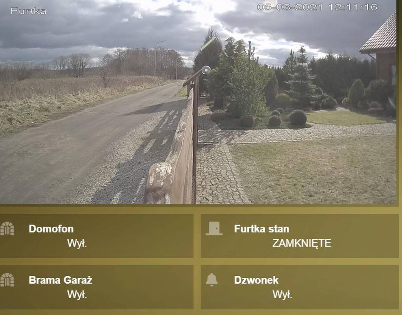

PS dobra dahua 2mpx w domoticz daje taki obraz
