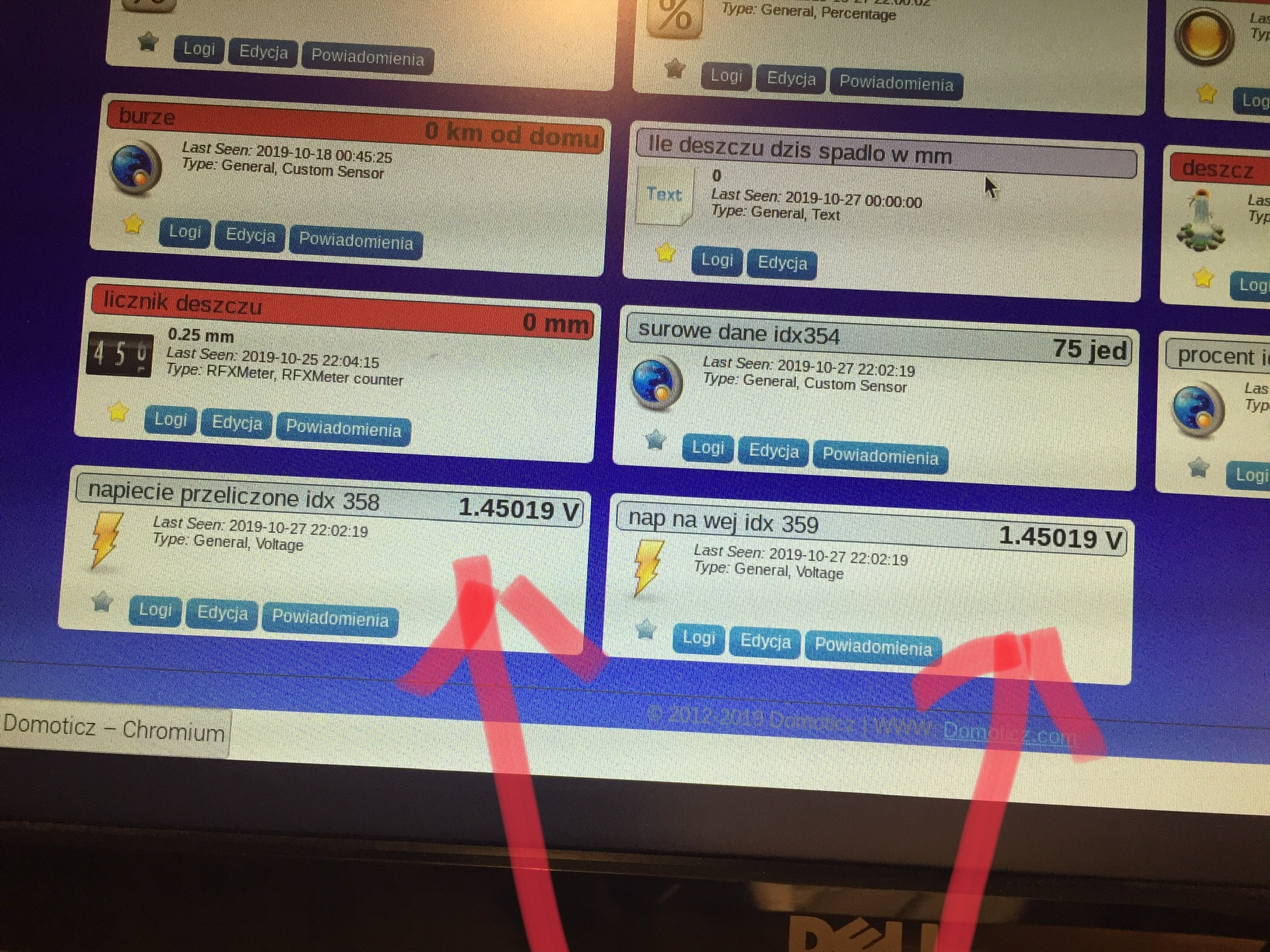

Nie moge sobie z tym poradzic.
Wemos
Mam zamiar mierzyc napiecie na akumulatorze 12v

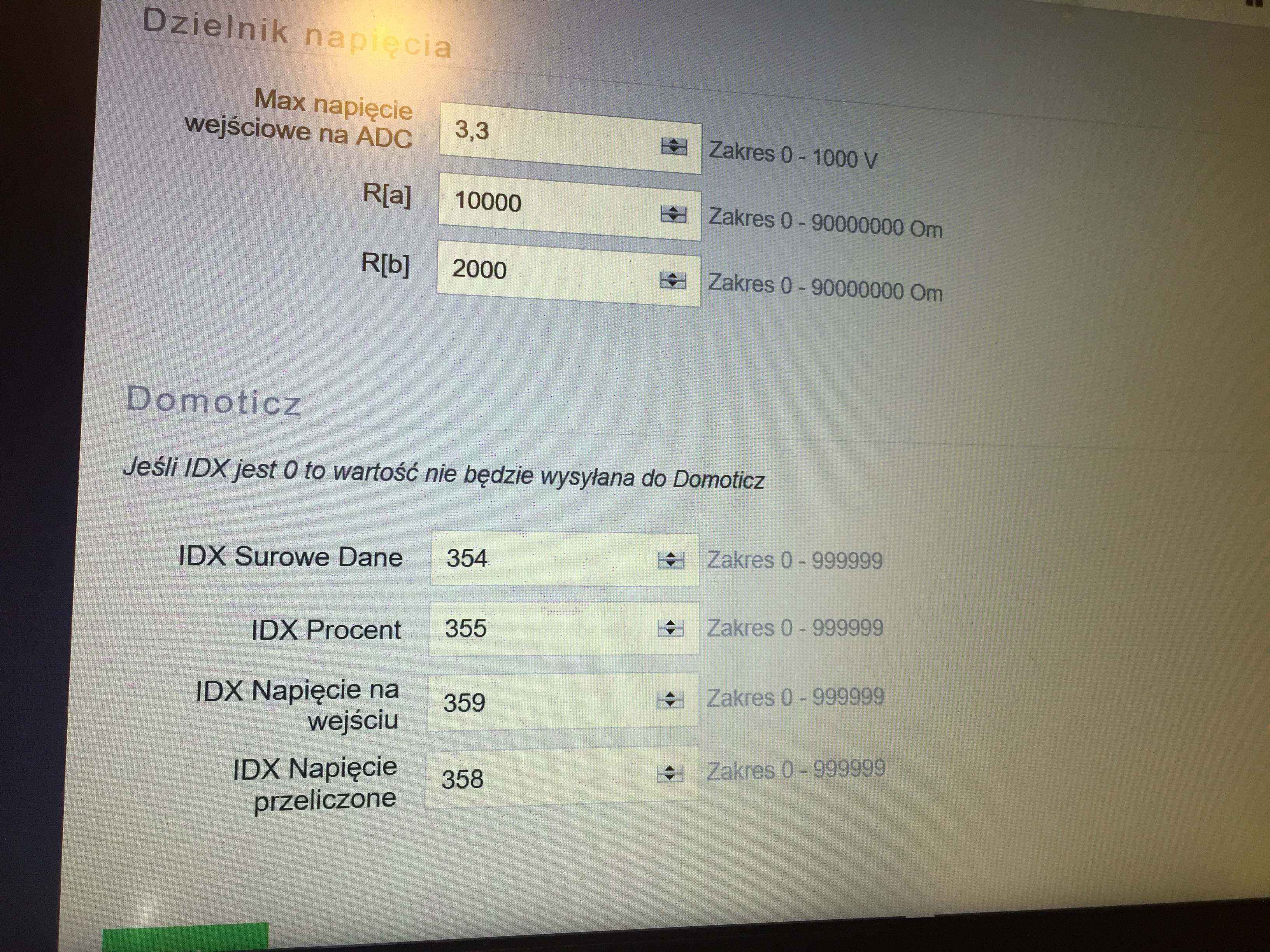

zbudowalem dzielnik do ktorego moge podlaczyc max 20 volt. Konwertuje z 20 na 3.3v bo tyle moge dac max na wemos do pinu ADC.
Dzielnik zbudowany z 10kOm i 2kOm
Dla bezpieczenstwa podlaczylem baterie ktora ma 1.45v
za dzielnikiem pokazuje okolo 1.2v

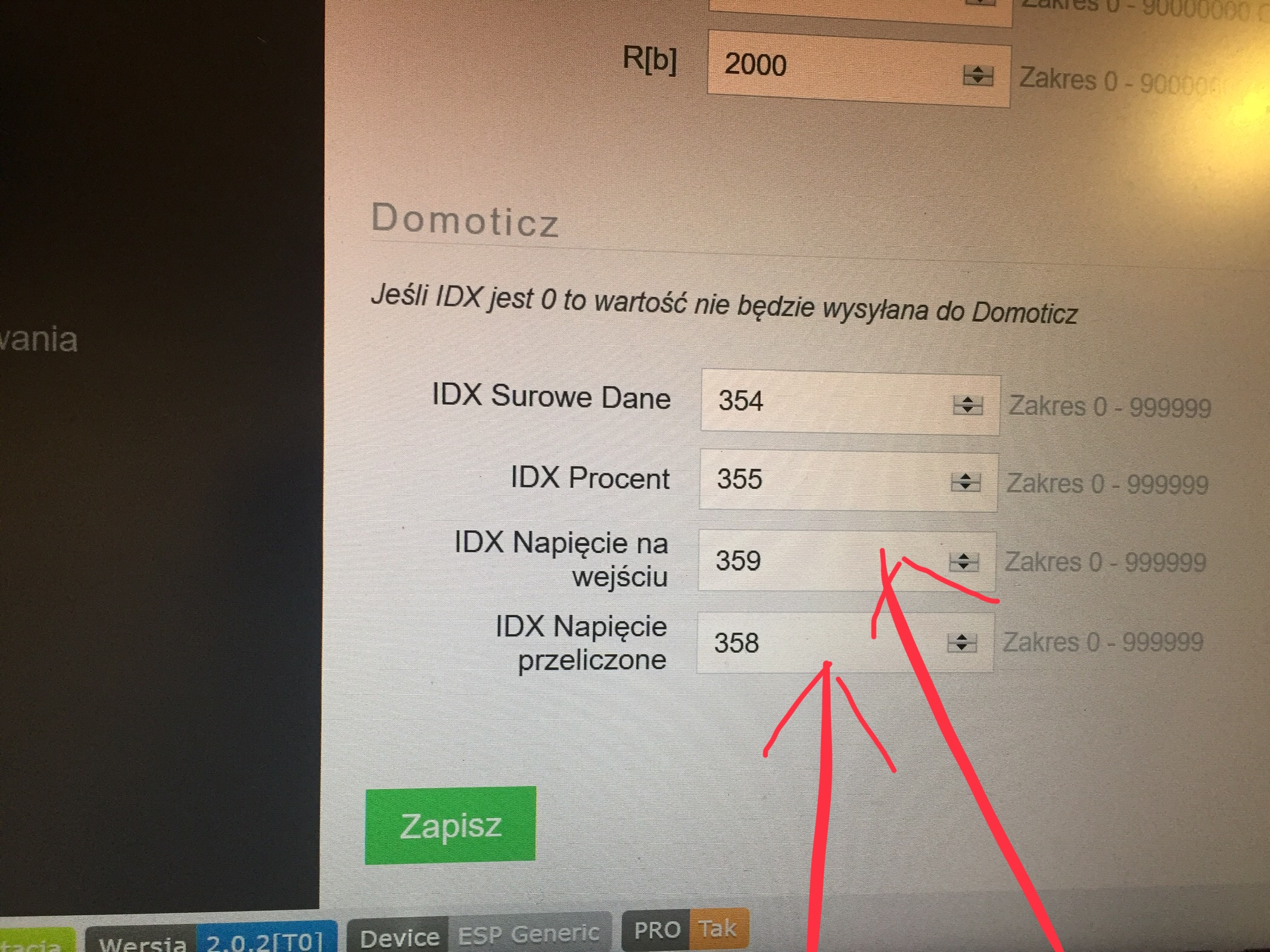

w panelu konfiguracyjnym afe ustawilem tak jak na zdieciu. Czyli napiecie max 3.3v , 10k i 2k Om

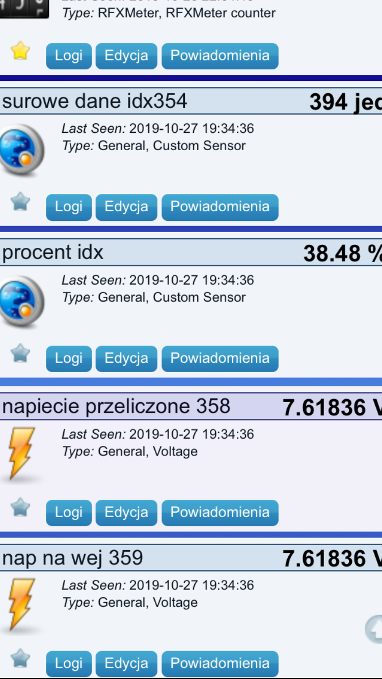

utworzylem w domoticzy wszyskie czujniki
nie wiem dlaczego domoticz pokazuje mi 7.6v a nie 1,45v?
jak to zkalibrowac?
Pozatym zauwazylem ze idx napiecie na wejsciu i idx napiecie przeliczone domoticz pokazuje takie same wartosci

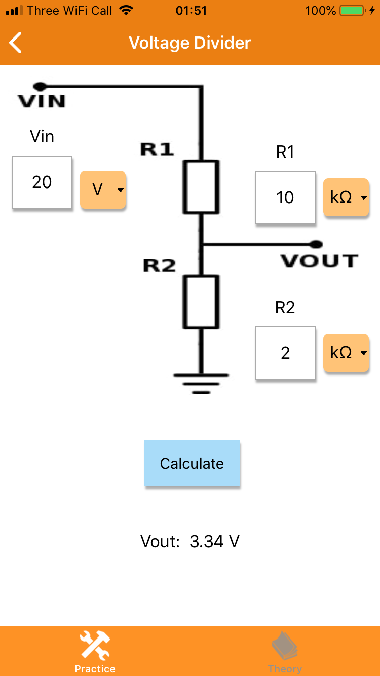

przy takim dzielniki powinno za dzielnikiem pokazac 0,2V
wg tego wzoru
http://www.calculatoredge.com/electronics/voltage%20divide.htm
Właśnie zauważyłem, że jest tam błąd - poprawiam.
