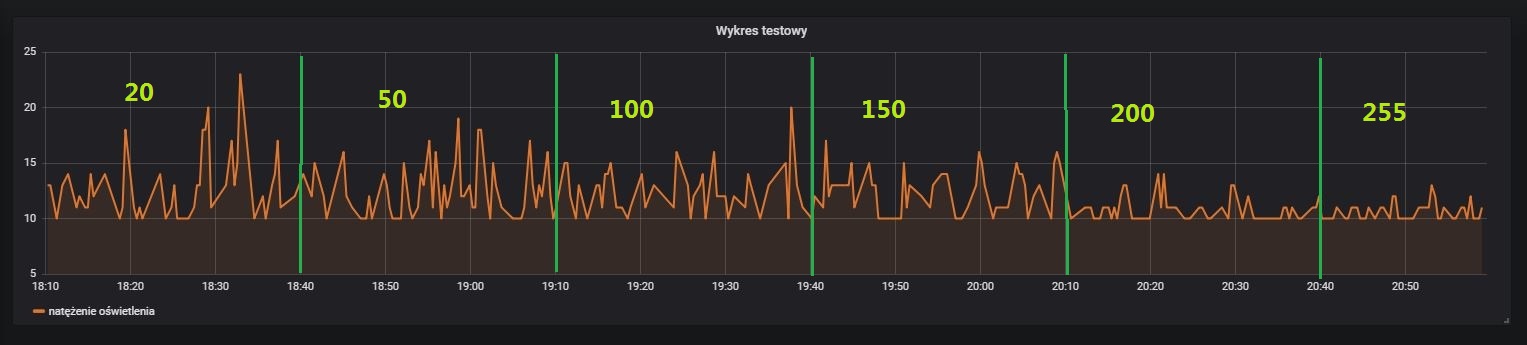

Regulacja a raczej uśrednianie wyników przy podłączonym fotorezystorze w pełnej ciemności (trochę źle dobrany dzielnik) widać na poniższym foto
fotorezystor na sonoff AFE

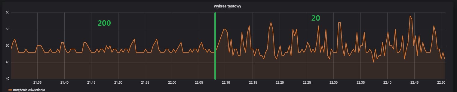

Uśrednianie bez fotorezystora - dzielnik dobrany tak żeby na wejscie podawane było 50mV ( zmierzone dość dokładnym przyrządem wachało się między 48-49mV)
dzielnik napięcia

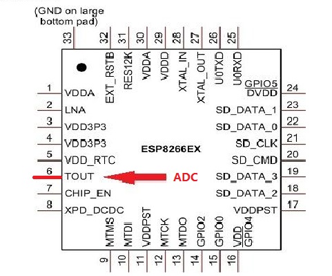

@adrian żeby w sonoff korzystać z ADC trzeba się niestety dolutować bezpośrednio do ESP poniżej wstawiam rysunek z zaznaczoną "nogą".
Sonoff ADC
