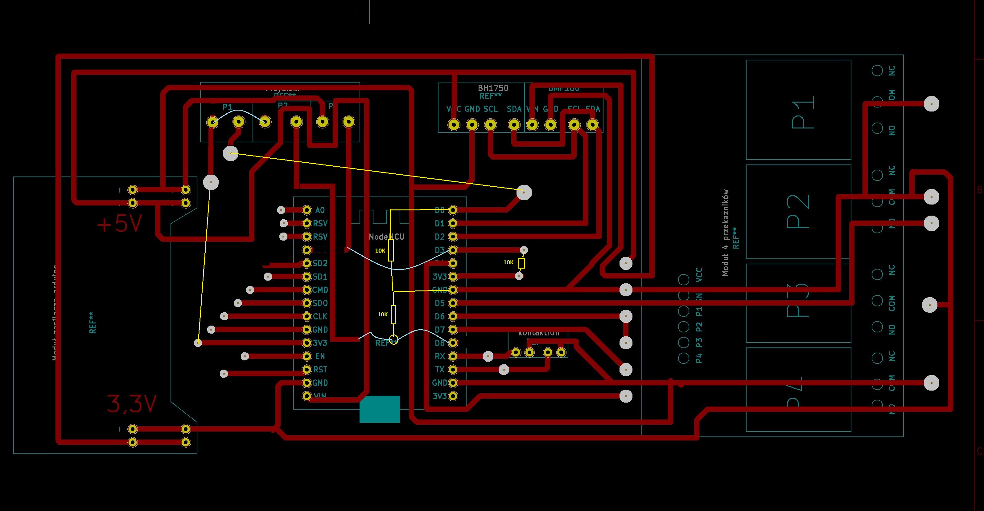

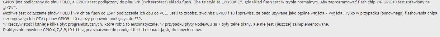

Projekt gotowy , lecz nie wszystko działa jakbym chciał . Po wi-fi  przekazniki dzialają lecz nie działają fizyczne przełączniki . Nie wiem gdzie leży problem . Przyciski mam podpięte do GPIO 9 I 10 (masa podawana przez przycisk do GPIO ) Pisze że piny GPIO 9 i 10 Pins HIGH at Boot , lecz chyba tu nie leży problem ?

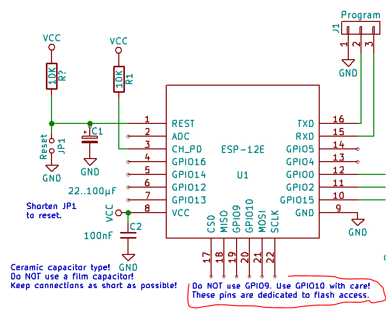

@maniolxm a mogę zapytać co Cię skłoniło do wykorzystania najbardziej problematycznych GPIO na tej płytce V3 ?

@isom Co mnie skłoniło ? Analizowałem , przeglądałem to , a ponieważ nie było już bezpiecznych pinów to dałem je tam pod te GPIO . 🤨

@maniolxm przyciski masz mono czy bistabilne ? Co robi D5 - GPIO 13 zwierane przekaźnikiem 2, który się załączą razem z przekaźnikiem 1 ?
D3 i D8 są wolne ?

@isom Przyciski są monostabilne . GPIO 13 Załącza przekaznik nr 3 u mnie na płytce (nr2 w AFE Firmware) Natomiast przekaznik nr 1 na mojej płytce uruchamia się razem z przekaznikiem nr2 który robi tu za zwykły przełącznik monostabilny i załącza przekaznik 3 na mojej płytce . W ten sposób uzyskałem to że jak załączę otwierania bramy (nr1  na AFE Firmware to załącza mi się przekaznik nr2 na AFE Firmware który na zaprogramowany czas włącza mi oświetlenie w garażu) Wiem że to skomplikowałem lecz inaczej mi nie działało . Tak D3 i D8 są wolne i zostawiłem wyprowadzenia do wykorzystania w przyszłości .
@maniolxm nie wiem czy chcesz się bawić w poprawki ale żeby to działało tak jak zaplanowałeś potrzeba zmian
1606557440 garaz
GPIO 16 żeby działało jako przycisk musi być zwierane do 3,3V i jednocześnie podciągnięte do masy przez rezystor 10k
Drugi przycisk przenosisz na GPIO 15 i dokłądnie ta sama bajka czyli zwieramy do 3,3V i podciągamy do masy przez 10K
Trzeci przycisk robisz na GPIO 0 i tu akurat podciągasz do 3,3V a zwierasz do masy.
Reszta powinna działać
